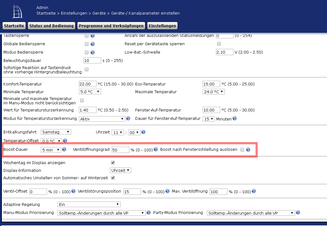

              @Firefighter:
              filename="boost.png" index="0">~~ `
              Den Hinweis verstehe ich nicht. Dort kann ich einige Parameter wie die Dauer des Boost einstellen. Aber meines Wissens nicht das Verhalten beim Unterbrechen des Boost-Modus.
                Das hat übrigens nichts mit ioBroker zu tun, wenn du das Gleiche Verhalten in der CCU nachstellst, wird beim Einschalten des Auto-Modus auch der Auto-Wert genommen und nicht der vorher manuell veränderte Wert!
                Also zwei Lösungen: Entweder den Boost-Modus nicht unterbrechen (warum auch?) oder wie weiter oben schon vorgeschlagen per Script den Wert merken und wieder setzen!
