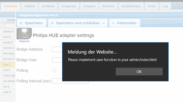

      beim einrichten bzw. direkt beim Aufruf des HUE Adapters bekomme ich folgende Meldunng vom Browser angezeigt:
      Please implement save function in your admin/index.htm
      Die index.HTML habe ich mir bereits angeguckt, leider gibt es dort keine Funktion die einfach verneint oder ausgenommen ist. Um ehrlich habe ich leider auch nicht genug Plan von der Sache um einfach selbst eine Save Funktion zu schreiben. 😄
      Das ganz führt dazu, dass ich den Adapter nicht einrichten kann bzw. die eingegebene Daten nicht gespeichert werden. :shock:
      Hat jemand vielleicht eine Idee wie ich das Problem beheben könnte?

            danke für die schnellen Antworten. Das Log vom HUE Adapter hatte ich schon auf debug gestellt, leider gibt es keine Rückmeldung zu dem Fehler den mein Browser ausgibt oder dazu das er auch bei Klick nicht speichern möchte.
            Ich habe auch PMAN's Lösung probiert, leider au ch das ohne Erfolg. Aus verzweiflung habe ich auch den Code Schnipsel von Pnam mal eingefügt und den alten entfernt, auch das hat nicht geholfen… 😞
            Habt ihr vielleicht noch weitere Ideen woran das liegen könnte?

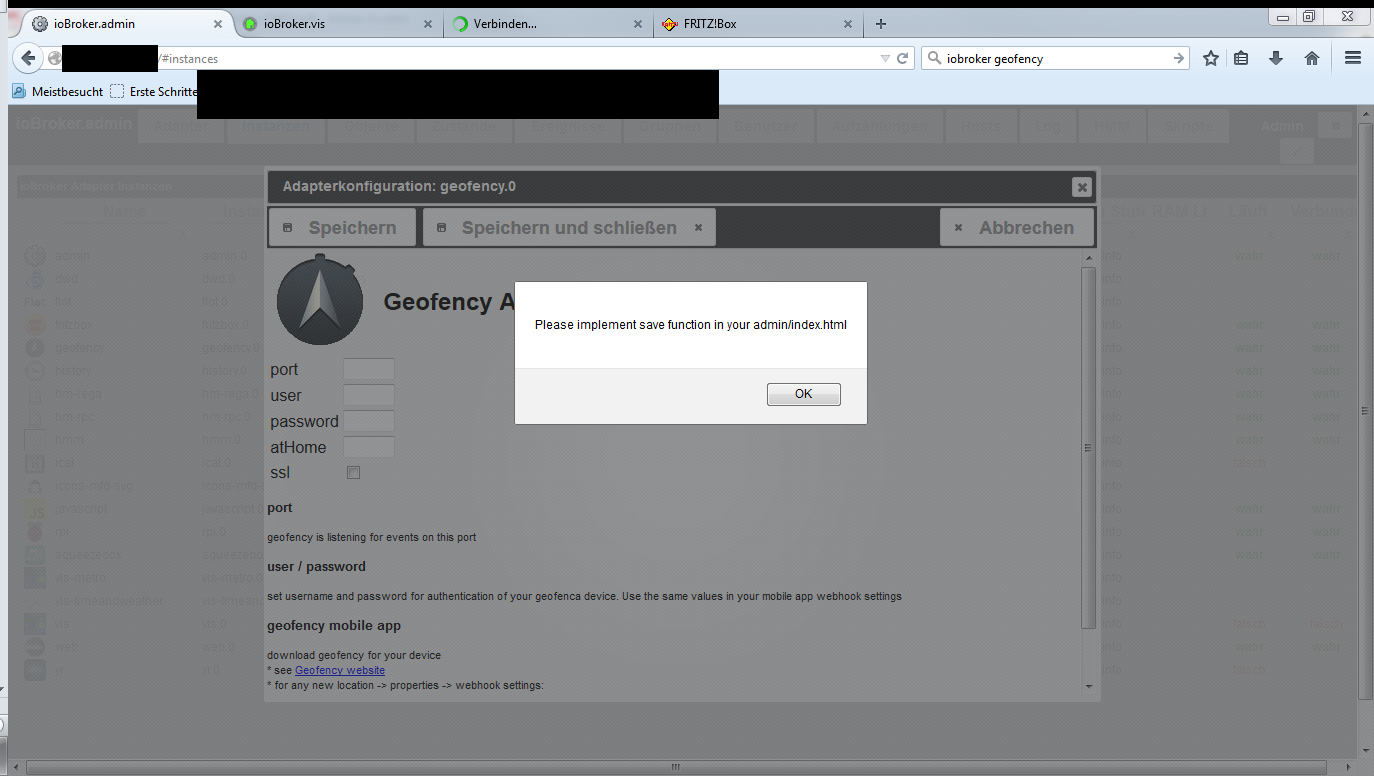

                    Bei mir tritt der selbe Fehler wie oben beschrieben beim geofency Adapter auf:
                    Wie wurde das Problem bei hue Adapter gelöst?

                      Erkenne ich auf dem Screenshot Firefox und Windows richtig?
                      Kann den Fehler reproduzieren, anscheinend fehlt ein Komma in dieser Zeile und das Script stürzt ab:
                      > SyntaxError: missing } after property list
                       "atHome":                  {"de": "Ortsname für Zuhause",     "en": "Name of home"        "ru": "Имя места для дома"},

                        Werde heute Abend die Version machen.
                          Pman last edited by
                          Habe einen pull request gemacht mit fix. Ist ja nicht viel.

                            Richtig: Ich nutze Windows in Verbindung mit Firefox.
                            Welches Skript muss ich nun anpassen? geofency.js?
                            Bzw. was muss ich nun tun?! :?:

                              Einfach auf die neue Version warten
                                ramonh2712 last edited by
                                Mit dem Update läuft es jetzt!
                                Danke!
