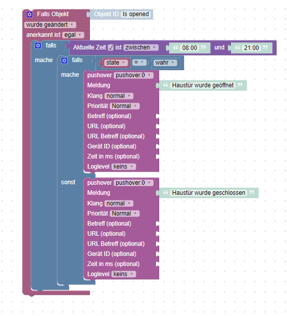

      Ich habe Tür-Fensterkontakte von Xiaomi und habe diese mit dem mihome Adapter angebunden. Alles soweit super.
      Nun möchte ich eine Pushover Nachricht, wenn die Haustür auf bzw. zu geht. Grundlegend funktioniert das auch, nur bekomme ich zu den korrekten Statusnachrichten auch immer eine Info, wenn der Sensor seinen aktuellen Status an das Gateway sendet. Das macht er jede Stunde.
      Somit bekomme ich also jede Stunde eine Nachricht über den aktuellen Stand -> Haustür geschlossen.
      Könnt ihr in meinem Skript erkennen, wo ich den Fehler habe?

        Mit dem "Falls Objekt" mit der Option "wurde geändert" abonnierst Du Dich auf alle Änderungen des Sensors. Innerhalb dieses Trigger brauchst Du Dich nicht noch einmal abonnieren. Es reicht wenn Du den getriggerten Status mit if (falls) auswertest.
        Ich habe da mal schnell ein Blocky zusammen geklickt. Da ich pushover nicht installiert habe, habe ich telegram benutzt. Das ist aber vom Prinzip her das Gleiche…

        UPDATE: Ach ja. Die Meldung bei jedem Update des Sensors kommt durch die Wahl von "Update" in "Falls Objekt". In meiner Version ist da ein egal enthalten.
        [3610_clipboard01.jpg](/assets/uploads/files/3610_clipboard01.jpg)

            Das hat leider nicht geklappt. Jetzt bekomme ich nur die Meldung "Haustür geschlossen. Wenn diese geöffnet wurde, erfolgt keine Meldung mehr.
            • eumats
              eumats last edited by
              Ersetze mal die Variable state durch value.
