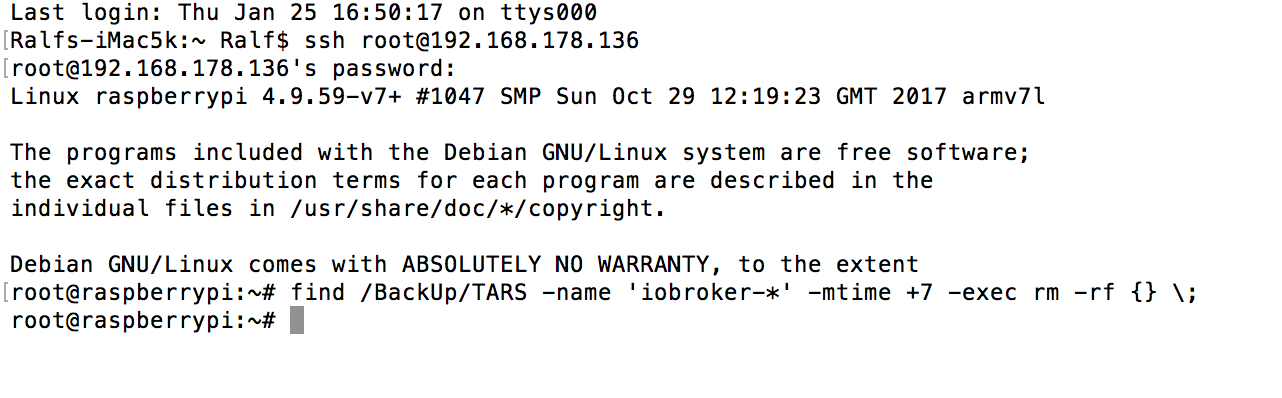

      Meinst du die Zeile vom Lösch-Script direkt in die Befehlszeile des Pi eingeben?
      Gesendet von iPad mit Tapatalk
        RalfR72 last edited by
        Wenn ich die Zeile so eingebe, passiert nichts!
          muss das nicht````

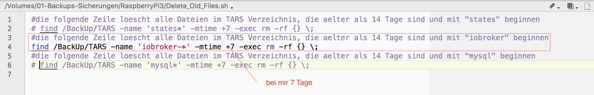

            @arteck:
            muss das nicht-mtime -7heissen `
            Habs gerade mal mit -7 probiert
            [emoji854]
            Da hat sich was getan, und zwar wurden die letzten 7 Backups gelöscht, also nicht alles was älter als 7 Tage ist. Wie es sein sollte. [emoji6]
            Aber es tut sich mal was, es geht voran.

              Um zu sehen, ob überhaupt was gefunden wird, versuche einfach mal nur:
              find /backup/TARS -mtime +7
              Manual:
              man find
                @modmax:
                Manual:
                man find
                Mit eingabe dieser Zeile, hat er mir die Datei angezeigt die älter als 7 Tage ist.
                Scheint dann wohl evtl. ein Problem mit dem exec Befehl zu sein!?
                • modmax
                  modmax last edited by
                  Dann versuch mal:
                  find /backup/TARS -mtime +7 | xargs -i rm -f {}
                  Ist ein etwas anderer Aufruf als mit exec.
                    Kuddel last edited by
                    ich nutze diesen befehl:
                    find /opt/iobroker/backups -mtime +10 -exec rm '{}' \;
                      @Kuddel:
                      habs nun mit deinem Befehl probiert.
                      Scheint zu funktionieren, Dateien älter als 7 Tage sind weg.
                      Muss ich nun mal beobachten. Konnte den Befehl ja nur einmal testen 😉
                        Danke erstmal an alle, teste jetzt mal die nächsten 7 Tage obs passt.
