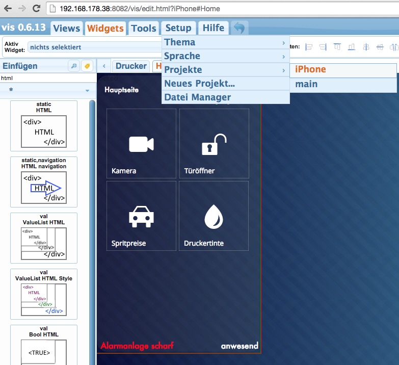

        pix last edited by
        Hi Andreas,
        @Beatz:
        hat jemand schon Erfahrungen beim Nutzen von Views für das Smartphone? `
        ja, ich nutze VIS auf dem iPad and der Wand und auf iPhones. Für die iPhones habe ich ein neues Projekt angelegt, das auch ganz anders aussieht, als das Wanddisplay-Projekt.
        Habs http://forum.iobroker.org/viewtopic.php?f=30&t=1127&p=9159&hilit=Projekt#p9159 schon mal kurz erklärt, sonst suche "Projekte" bemühen.
        Unter Tools/Auflösung habe ich iPhone 5s Portrait gewählt. Da ist nur das nötigste für unterwegs drauf. Dadurch läd es auch sehr schnell.
