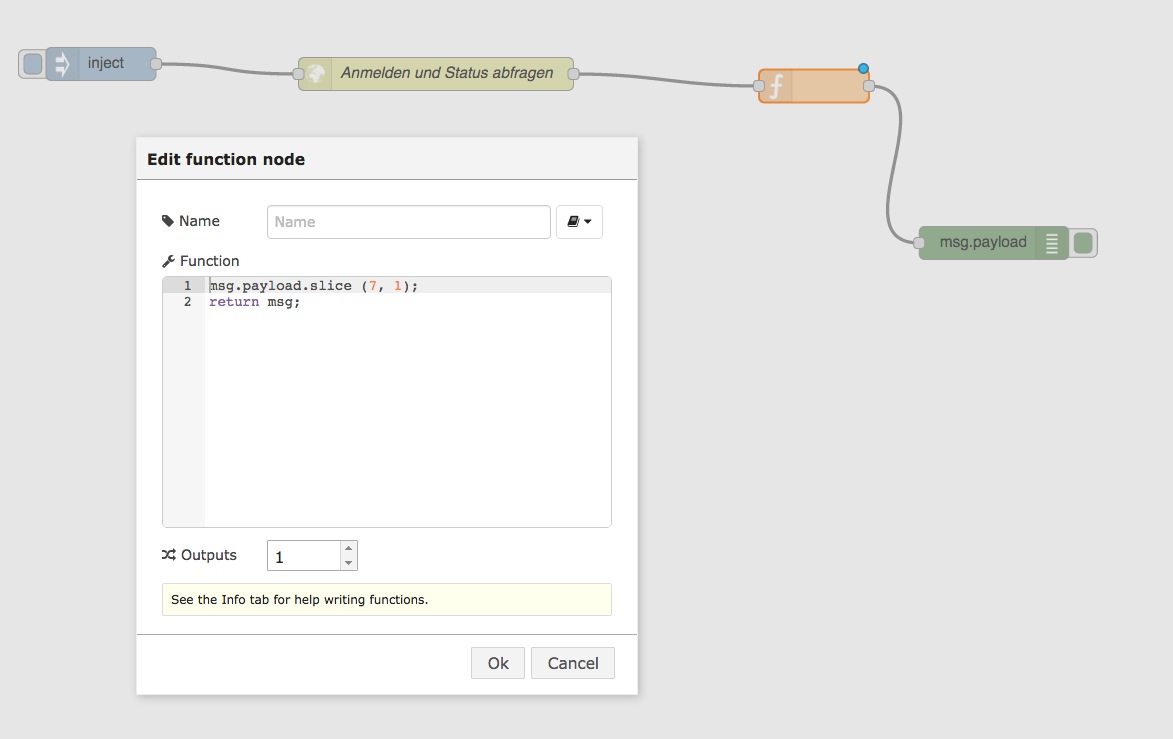

      als einfache Übung wollte ich die Status mit einem HHTP Request von meiner IP Steckdose auslesen. Das Verbinden und holen der Daten funktioniert so weit. Als Message erhalte ich
      1 1 1 1 110 BYE Jetzt wollte ich die erste eins hinter auslesen. Das ist der Status der ersten Steckdose
      msg.payload.slice (6, 1)
      return msg;
      Als Ergebnis kommt aber wieder die gesamte Message.
      Was mache ich falsch?
      Hier noch ein screenshot
      Danke für die Hilfe
      Arminhh

          Arminhh last edited by
          Hallo Pix,
          leider auch kein Erfolg! Es wird noch immer die gesamte Message ausgegeben. Vielleicht noch jemand eine Idee?

                Beatz last edited by
                Hallo Arminhh,
                bei Deinem Code wird das slice zwar ausgeführt, jedoch wird mit dem Ergebnis nichts gemacht. Du musst es zurückgeben, in eine neue Variable schreiben o.ä.
                var status = msg.payload.slice(6, 7);
                  Hallo Beatz,
                  danke für den Hinweis. Ich habe jetzt
                  var WzStd1 = msg.payload.slice(7,1);
                  return WzStd1;
                  als Ergebnis kommt jetzt (undefined)
                  ist ja doch alles viel schwerer wenn man kein Plan vom Programmieren hat! 😉
                  Für weitere Hinweise bin ich sehr dankbar!
                  mfg
                  Armin
                        hab es gerade hinbekommen.
                        var WzStd1=msg.payload.slice(6,7);
                        msg.payload=WzStd1;
                        return msg;
                        Danke für die Hilfe! Mal sehen ob ich es jetzt schaffe den Wert in IOBroker als Variable zu schreiben!
                        mfg
                        Armin

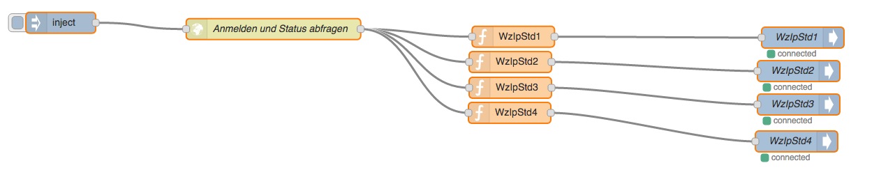

                          hier wie versprochen der fertige Flow.
                          [{"id":"6e1840a2.91e7c","type":"http request","name":"Anmelden und Status abfragen","method":"GET","ret":"txt","url":"http://192.168.167.124/tgi/control.tgi?login=p:xxxxx:yyyyy&p=list&quit=quit","x":423.6363636363636,"y":82.72727272727272,"z":"47b40718.b84bf8","wires":[["eb101fac.14efe","d177bcef.2e884","38956fff.c76a9","88bda89b.774258"]]},{"id":"d83528c1.27cad8","type":"inject","name":"","topic":"","payload":"","payloadType":"none","repeat":"20","crontab":"","once":false,"x":119.09090805053711,"y":73.63636302947998,"z":"47b40718.b84bf8","wires":[["6e1840a2.91e7c"]]},{"id":"eb101fac.14efe","type":"function","name":"WzIpStd1","func":"var WzStd1=msg.payload.slice(6,7);\nmsg.payload=WzStd1;\nreturn msg;","outputs":1,"noerr":0,"x":767.2727272727273,"y":93.63636363636363,"z":"47b40718.b84bf8","wires":[["804d66b9.7fb298"]]},{"id":"804d66b9.7fb298","type":"ioBroker out","name":"WzIpStd1","topic":"WzIpStd1","ack":"false","autoCreate":"true","x":1182,"y":95,"z":"47b40718.b84bf8","wires":[]},{"id":"7c82b9b7.837d48","type":"ioBroker out","name":"WzIpStd2","topic":"WzIpStd2","ack":"false","autoCreate":"true","x":1176,"y":143,"z":"47b40718.b84bf8","wires":[]},{"id":"d177bcef.2e884","type":"function","name":"WzIpStd2","func":"msg.payload = msg.payload.slice(8,9);\nreturn msg;","outputs":1,"noerr":0,"x":763,"y":130,"z":"47b40718.b84bf8","wires":[["7c82b9b7.837d48"]]},{"id":"38956fff.c76a9","type":"function","name":"WzIpStd3","func":"msg.payload = msg.payload.slice(10,11);\nreturn msg;","outputs":1,"noerr":0,"x":763,"y":167,"z":"47b40718.b84bf8","wires":[["141ad5cc.ebe52a"]]},{"id":"141ad5cc.ebe52a","type":"ioBroker out","name":"WzIpStd3","topic":"WzIpStd3","ack":"false","autoCreate":"true","x":1176,"y":191,"z":"47b40718.b84bf8","wires":[]},{"id":"88bda89b.774258","type":"function","name":"WzIpStd4","func":"msg.payload = msg.payload.slice(12,13);\nreturn msg;","outputs":1,"noerr":0,"x":762,"y":203,"z":"47b40718.b84bf8","wires":[["a816bac5.57e948"]]},{"id":"a816bac5.57e948","type":"ioBroker out","name":"WzIpStd4","topic":"WzIpStd4","ack":"false","autoCreate":"true","x":1173,"y":244,"z":"47b40718.b84bf8","wires":[]}]
                          was ich nicht geschaft habe alles in eine Funktion zu schreiben. Zum Lernen würde ich mich freuen Hinweise zu bekommen
                          mfg
                          Armin
