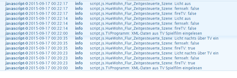

                                        habe jetzt mal alle Konstelationen getestet, funktioniert soweit, bis auf eine.
                                        Schalte ich die Lampe über den Taster ein (nach Sonnenuntergang), der TV/FireTV ist noch aus und ich schalte jetzt TV/FireTV ein, schaltet sich die Lampe nach einer Minute aus.
                                        Weiß leider nicht warum, vllt hast du ja noch ne Idee @paul53

                                          Füge mal zum Testen ein Log ein:
                                          on("harmony.0.CoyoteHarmonyHub.activities.Fire_TV_Stick", function(obj) {
                                            log("fireTV: " + obj.newState.val);
                                            if ...
                                          • coyote
                                            coyote Most Active last edited by
                                            Ich werd wahnsinnig :shock:
                                            Habe jetzt nochmal alles probiert und es läuft jetzt…
                                            Aber vllt hast du ne Idee wie man den doppelten Start weg bekommt oder ist es egal, schau mal
                                            Also bei dem HarmonyAdapter wechselt es von 0 nach 1 dann nach 2, denke deshalb kommt es doppelt oder?
