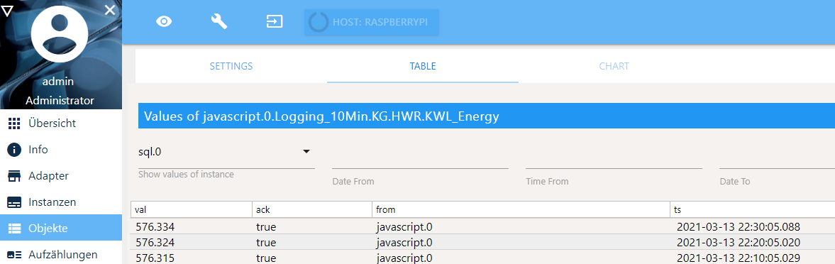

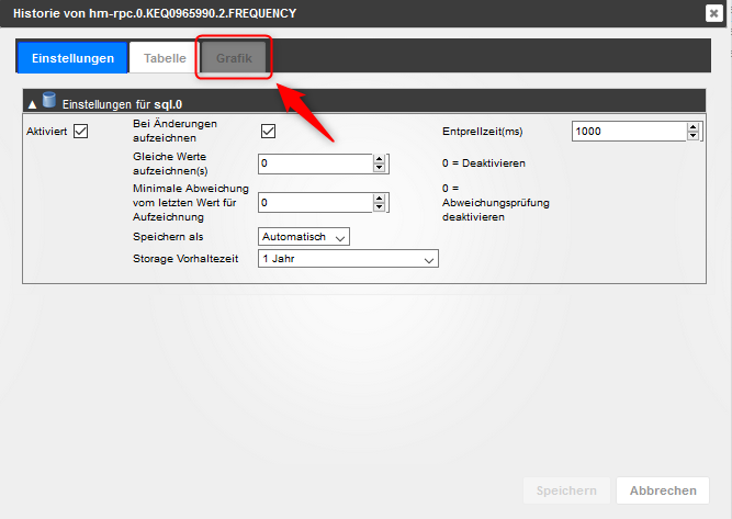

      mir ist aufgefallen, dass beim SQL-Adapter seit einiger Zeit der Reiter "Grafik" nicht mehr anklickbar ist, obwohl unter dem Reiter "Tabelle" entsprechende Datenwerte existieren?
      Ist das ein Bug oder ein Einstellungsfehler von mir?

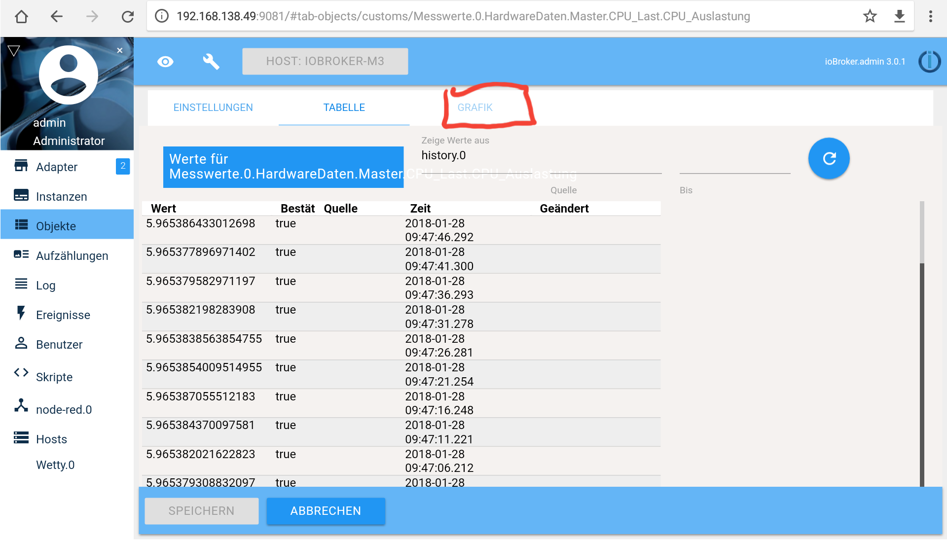

                  Hier admin 3 und history:
                  Gruß Rainer

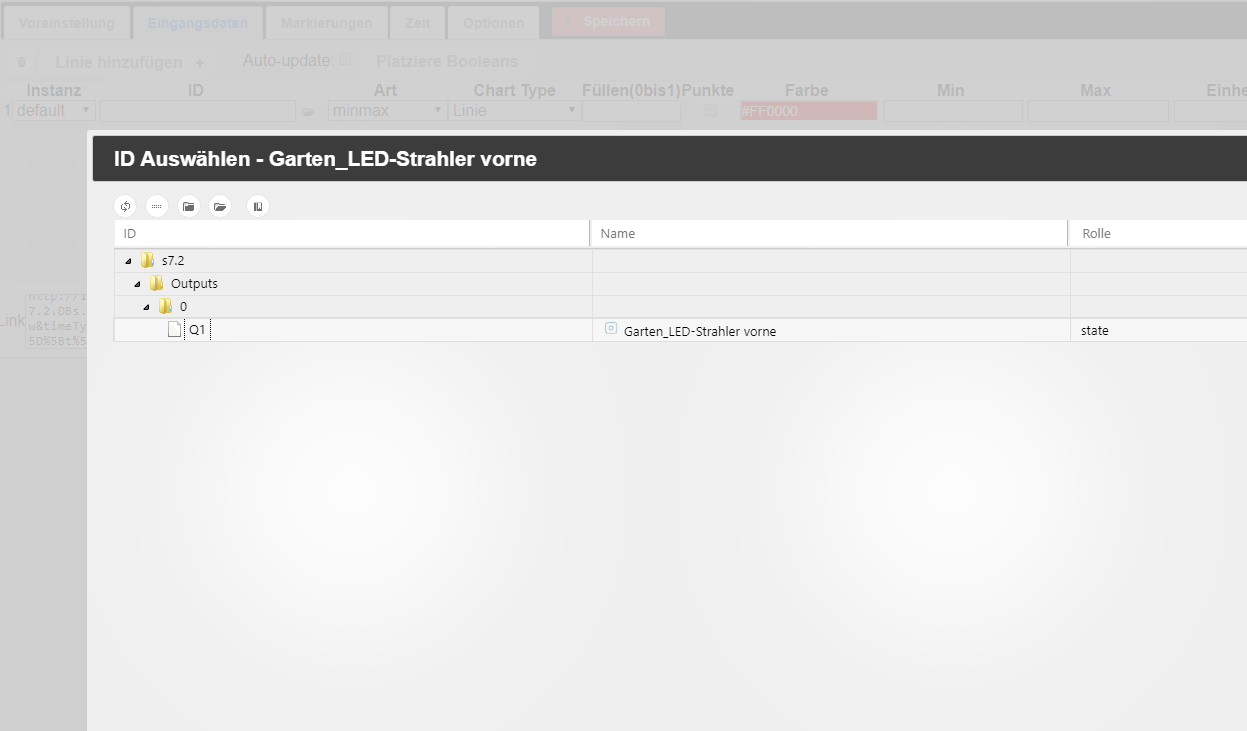

                            Es scheint fast so, als wäre etwas mit dem SQL-Adapter nicht in Ordnung bzw. SQL-Adapter in Verbindung mit Flot.
                            Ich kann ich Flot auch keine ID anwählen die mit SQL gelogged wird. Nur noch die, die mit History gelogged werden (ist bei mir nur einer zu Testzwecken):
