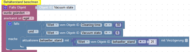

      Moin zusammen, ich habe per Blocky ein kleines Skript für meinen Xiaomi Robot Vacuum 1, dass den Füllstand des Staubbehälter berechnet.
      Sprich pro Durchlauf, der länger als 30 Minuten dauert, kommen 25% drauf. Ergo ist der Behälter nach 4 Durchläufen voll, laut Skript.
      Dann bekomme ich eine Mail und muss per Button in VIS den Zähler auf 0% zurücksetzen.
      Hat man irgendwie eine Möglichkeit auszulesen, wenn ich den Staubbehälter entferne, sodass der Zähler automatisch zurückgesetzt wird?
      Der Robo selber gibt ja eine akustische Meldung, dass der Behälter entfernt wird, nur habe ich im Adapter unter ioBroker nichts dazu gefunden….
      Danke schon einmal

          Kuddel last edited by
          Ich bekomme leider keinen Error Code angezeigt, wenn ich den Behälter entferne.
          Hier mein Skript zur Berechnung:
