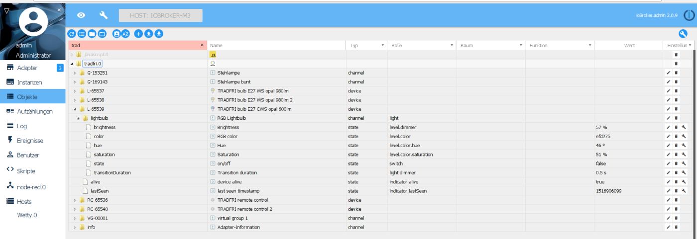

        Welche Datenpunkte hat denn so ein Tradfri?
          Homoran Global Moderator Administrators last edited by
          Hier mal die States einer Tradfri RGB Birne
          So schön einfach der RGB Hex ist, ich fürchte dass man ihn in seine Bestandteile zerlegen und wieder zusammenbauen müsste um etwas zu automatisieren, oder?

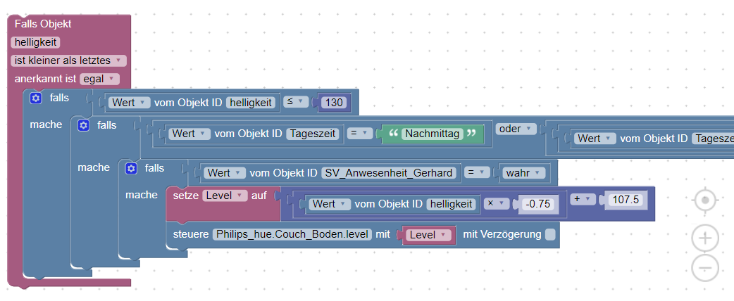

            Hallo Rainer,
            was ich hier habe ist zwar nicht ganz das was du suchst, aber lässt sich wohl einfach anpassen.
            Ich steuere hier bei eintritt der Dämmerung einen Hue Lightstrip in Abhängigkeit von der Aussenhelligkeit.
            Hier der Export dazu:
            <xml xmlns="http://www.w3.org/1999/xhtml"><block type="on" id="n~brXt[,FZNKu=PcT2N8" x="37" y="13"><field name="OID">javascript.0.WEATHERMAN.w_lux</field>
            <field name="CONDITION">lt</field>
            <statement name="STATEMENT"><block type="controls_if" id="xTBHY%{rxf9+eGe!V+dV"><value name="IF0"><block type="logic_compare" id="VVgt`U}j}YUmW,Rm4.0v"><field name="OP">LTE</field>
                    <value name="A"><block type="get_value" id="{A+#cs5;a6U)SjZR]r!9"><field name="ATTR">val</field>
                        <field name="OID">javascript.0.WEATHERMAN.w_lux</field></block></value>

            Die Lineare Gleichung für den Level basiert auf:
            Aussenhelligleit = 130 - Hue Level =10
            Aussenhelligkeit = 10 - Hue Level =100

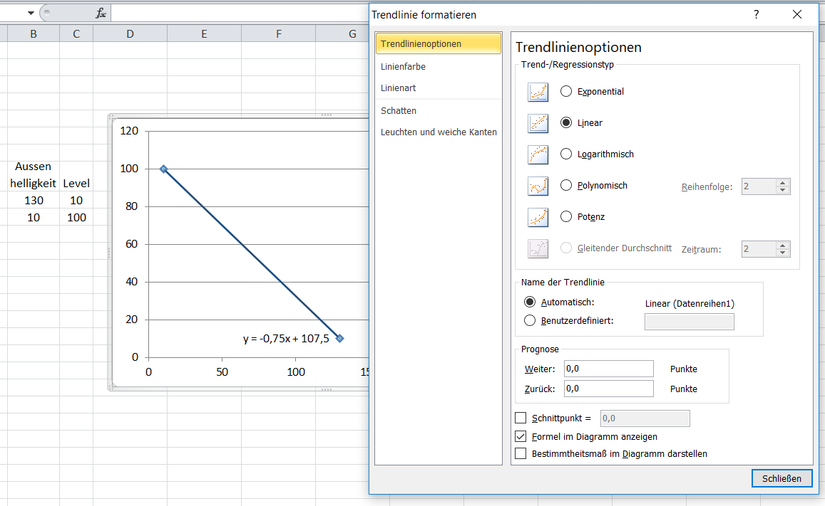

            Zu den Werten für die Gleichung kommt man am schnellsten so:
            - die 4 Werte von oben in Excel klimpern.
            - Daraus ein Punktediagramm erzeugen
            - in das Diagramm eine lineare Trendlinie einfügen mit der Option Formel anzeigen.

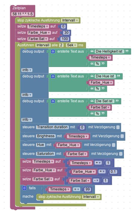

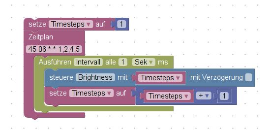

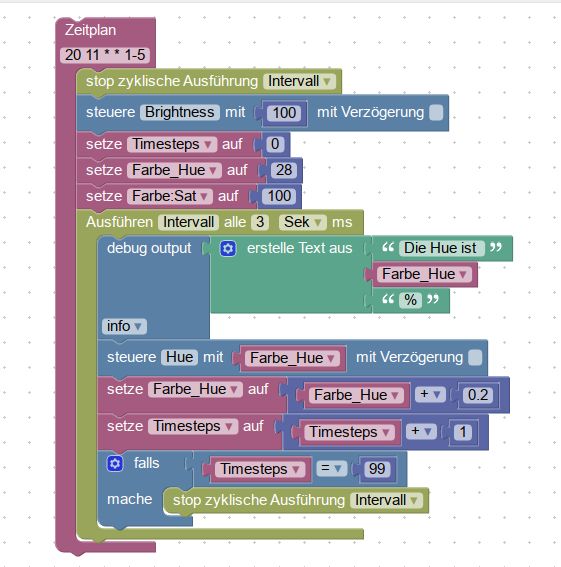

                    Ich versuchs mal so in der Art:
                    var Timersteps
                    Trigger: Wenn Uhrzeit = 06:30
                    timeout Intervall: alle Minute
                    steuere Helligkeit = Helligkeit +1
                    steuere Timersteps = Timersteps +1
                    Mit den Timersteps will ich eine Formel für die Farben umsetzen. Im MOment ist beides noch identisch. Dann bräuchte ich nur eine var, das kann sich aber später ändern.
                    Rainer

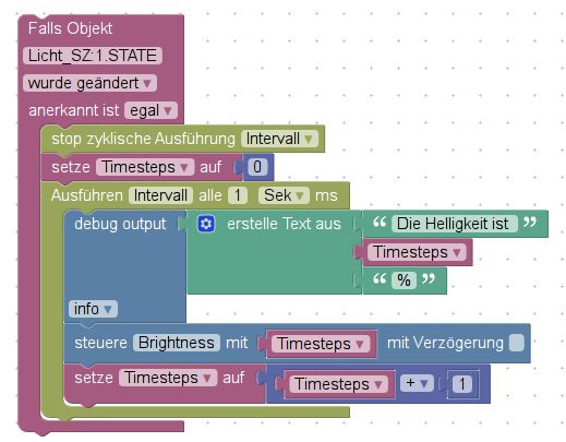

                        Der erste Test läuft!
                        Trigger ist der Lichtschalter (ich will nicht immer bis 06:45 warten 😉 ) und tempo sind Sekunden; die werden später auch noch angepasst.
                        javascript.0 2018-01-26 18:11:41.260 info script.js.Sonnenaufgang: Die Helligkeit ist 72%
                        javascript.0 2018-01-26 18:11:40.256 info script.js.Sonnenaufgang: Die Helligkeit ist 71%
                        javascript.0 2018-01-26 18:11:39.254 info script.js.Sonnenaufgang: Die Helligkeit ist 70%
                        javascript.0 2018-01-26 18:11:38.251 info script.js.Sonnenaufgang: Die Helligkeit ist 69%
                        javascript.0 2018-01-26 18:11:37.248 info script.js.Sonnenaufgang: Die Helligkeit ist 68%
                        javascript.0 2018-01-26 18:11:36.246 info script.js.Sonnenaufgang: Die Helligkeit ist 67%
                        javascript.0 2018-01-26 18:11:35.243 info script.js.Sonnenaufgang: Die Helligkeit ist 66%
                        javascript.0 2018-01-26 18:11:34.240 info script.js.Sonnenaufgang: Die Helligkeit ist 65%
                        javascript.0 2018-01-26 18:11:33.235 info script.js.Sonnenaufgang: Die Helligkeit ist 64%
                        javascript.0 2018-01-26 18:11:32.233 info script.js.Sonnenaufgang: Die Helligkeit ist 63%
                        javascript.0 2018-01-26 18:11:31.230 info script.js.Sonnenaufgang: Die Helligkeit ist 62%
                        javascript.0 2018-01-26 18:11:30.227 info script.js.Sonnenaufgang: Die Helligkeit ist 61%
                        javascript.0 2018-01-26 18:11:29.224 info script.js.Sonnenaufgang: Die Helligkeit ist 60%
                        javascript.0 2018-01-26 18:11:28.222 info script.js.Sonnenaufgang: Die Helligkeit ist 59%
                        …und schon ein Fehler zum korrigieren.
                        Helligkeit ist jetzt 335% ;-)

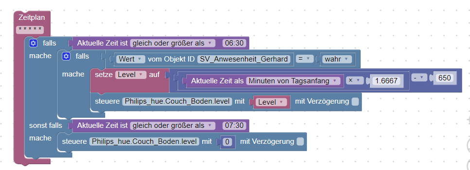

                          So,
                          ich hab mein Script mal auf "Trigger by Timer" umgebaut.
                          Export:
                          <xml xmlns="http://www.w3.org/1999/xhtml"><block type="schedule" id="dxUTBqgrkFKZ]~k5IBBn" x="37" y="14"><field name="SCHEDULE">* * * * </field>
                          <statement name="STATEMENT"><block type="controls_if" id="xTBHY%{rxf9+eGe!V+dV"><mutation elseif="1"></mutation>
                          <value name="IF0"><block type="time_compare" id="Swj{fYmoBc1)_OMD0zCC"><mutation end_time="false"></mutation>
                          <field name="OPTION">>=</field>
                          <field name="START_TIME">06:30</field></block></value>
                          <statement name="DO0"><block type="controls_if" id="mZ3DcMgfulL
                          4h}~Xh8."><value name="IF0"><block type="logic_compare" id="Pnd|S|xJKjmf9p[1H%@"><field name="OP">EQ</field> <value name="A"><block type="get_value" id="kH^tzcB|x-=oHB/O^"><field name="ATTR">val</field>
                          <field name="OID">javascript.0.SysVar.SV_Anwesenheit_Gerhard</field></block></value>
                          <value name="B"><block type="logic_boolean" id="bBM2616pU1CV2OITas8P"><field name="BOOL">TRUE</field></block></value></block></value>
                          <statement name="DO0"><block type="variables_set" id=")0+[:0OUzQO%hy#weso"><field name="VAR">Level</field> <value name="VALUE"><block type="math_arithmetic" id="QR|/N}C|z6,iA,fB)36|"><field name="OP">MINUS</field> <value name="A"><shadow type="math_number" id="|_*jOh}pjCIOT.N,gW#p"><field name="NUM">1</field></shadow> <block type="math_arithmetic" id="r]{hc/J~PL#Z8DFnll^l"><field name="OP">MULTIPLY</field> <value name="A"><shadow type="math_number" id=";u#12~+(|F@GpGKv1z"><field name="NUM">-2.5</field></shadow> <block type="time_get" id="4j|R#D*0w2qN,tpauBiX"><mutation format="false" language="false"></mutation> <field name="OPTION">mid</field></block></value> <value name="B"><shadow type="math_number" id="ZBPrfBpqKeP4B3=eW4iB"><field name="NUM">1.6667</field></shadow></value></block></value> <value name="B"><shadow type="math_number" id="jpiM!Kd1NiyqzZugVUY"><field name="NUM">650</field></shadow></value></block></value>
                          <next><block type="control" id="6=(~l;}%6PNSIf6VW3IL"><mutation delay_input="false"></mutation>
                          <field name="OID">hue.0.Philips_hue.Couch_Boden.level</field>
                          <value name="VALUE"><block type="variables_get" id="n7Mo4EhAkk^yy39w[Rpu"><field name="VAR">Level</field></block></value></block></next></block></statement></block></statement>
                          <value name="IF1"><block type="time_compare" id="._Y2MEEw^XB(?i0j(P#l"><mutation end_time="false"></mutation>
                          <field name="START_TIME">07:30</field></block></value>
                          <statement name="DO1"><block type="control" id="(SGd}elcZLUYo,x=xY2F"><mutation delay_input="false"></mutation>
                          <value name="VALUE"><block type="math_number" id="2H2:1}!ZdBGKxx[he*d)"><field name="NUM">0</field></block></value></block></statement></block></statement></block></xml>
                          Die lineare Gleichung basiert auf:
                          Zeit Level
                          06:30 0
                          07:30 100

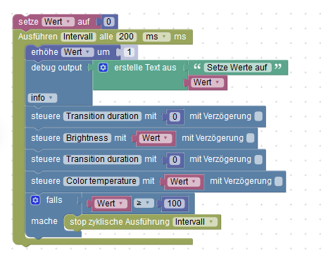

                            Ich steuere bei meinen die Farbtemperatur abhängig von Sonnenaufgang und Sonnenuntergang. Ist aber JavaScript und nicht blockly. Kann dir den Code morgen gerne Posten wenn ich daheim bin.
                            Gesendet von unterwegs

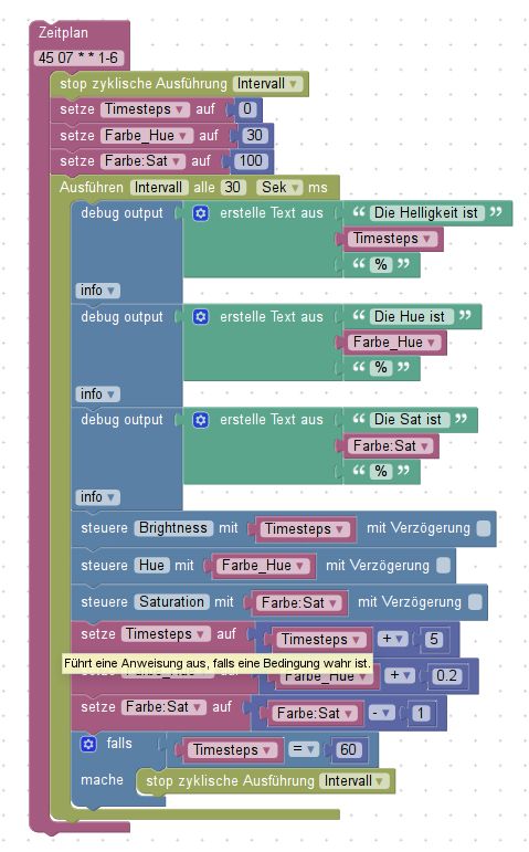

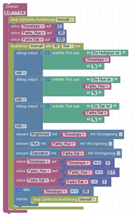

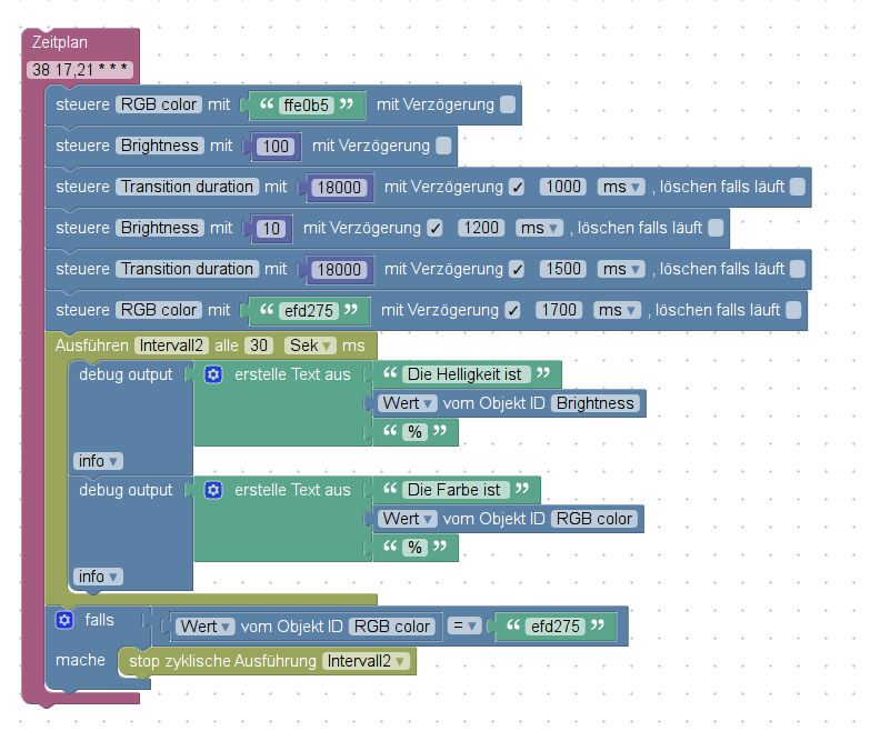

                              Bin mit dem Sonnenaufgang auch schon weiter. Ich wollte mit Hue und Sat arbeiten, das hat aber nur geflackert, wenn die Änderungen zu oft kamen. Dann kam noch ein coap Error dazu.
                              Muss mal mit der Transition Time und ggf. Mit virtuellen Gruppen versuchen, wenn ich wieder Zeit habe.
                              Abgesehen davon ändert sich je nach Farbe auch die Helligkeit bei der RGB birne enorm.
                              Ich darf also nur in einem bestimmten Spektrum bkeiben.
                              Gruß Rainer
                                AlCalzone Developer last edited by
                                Ich aktualisiere jede Minute den Wert mit einer transitiontime von 10s. Das reicht für einen unmerkbaren Übergang. Was für einen coap Fehler meinst du?

                                  2018-01-26 19:57:32.128  - [31merror[39m: tradfri.0 unhandled promise rejection: CoapClient was reset
                                  2018-01-26 19:57:32.128  - [31merror[39m: tradfri.0 unhandled promise rejection: CoapClient was reset[/code]`
                                  Allerdings hatte ich zum Testen den Turbo aktiviert -> alle 200msec!
                                  Habe es jetzt wieder runtergesetzt - muss wie oben schon gesagt nochmal mit der transition Time versuchen:
                                   ![144_sonnenaufgang011.jpg](/assets/uploads/files/144_sonnenaufgang011.jpg)
                                  Rainer
                                    Ah, das kommt bei nem verbindungsabbruch. Vermutlich wollte das Gateway nicht mehr deine Spielchen mitmachen [emoji23]
                                      @AlCalzone:
                                      Vermutlich wollte das Gateway nicht mehr deine Spielchen mitmachen `
                                      Meinst du? Kann ich gar nicht verstehen 😄
                                      Aber das wird es sein.
                                      `2018-01-26 19:56:46.427  - [31merror[39m: tradfri.0 > stack: Error: Retransmit counter exceeded[/code]`
                                      Rainer
