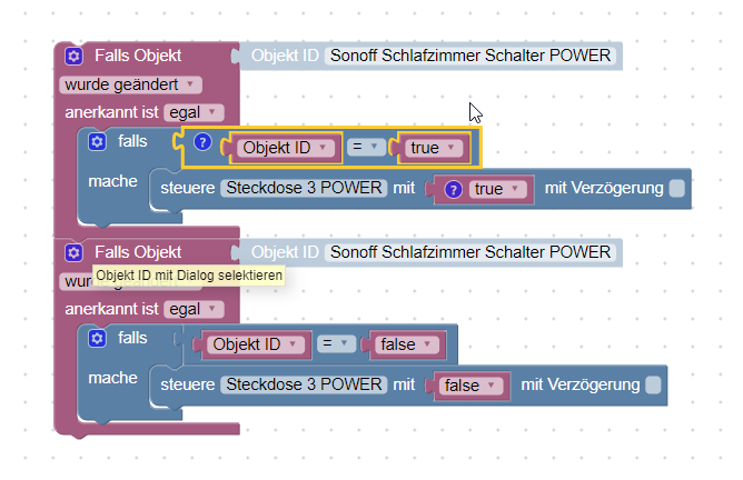

      Wenn ich mit dem T1 eine Lampe Schalten möchte ich eine andere Lampe am anderen Ort mit schalten.
      Ich habe mir mit Blockly sowas zusammen gebastelt.
      Log eintrag ist
      Wrong type of sonoff.0.Steckdose 3.POWER: "undefined". Please fix, while deprecated and will not work in next versions.
      Komme nicht weiter, ich denke ich muss erst den zustand ermitteln aber wie bringe ich das da unter.
      Habe mit IOBroker gerade erst begonnen.

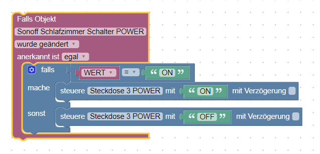

        Hallo Buko,
        Sonoff Geräte arbeiten mit ON und OFF deshalb sollte man sie auch so abfragen bzw. steuern.
        Die "Objekt ID" brauchst du nicht da du nur auf einen Wert triggerst. Stattdessen nimmst den typ "Wert" der enthält den aktuellen Zustand der getriggerten Objekt ID.
        Ungetestet
        Export:
        <xml xmlns="http://www.w3.org/1999/xhtml"><block type="on" id="D)]-cs,tBo]3.@cs);7R" x="88" y="-263"><field name="OID">javascript.0.POWER</field>
        <statement name="STATEMENT"><block type="controls_if" id="y14[M!B++pWwl7VaV(bv"><mutation else="1"></mutation>
            <value name="IF0"><block type="logic_compare" id="%(FW_{lDD^wak#}kSAHc"><field name="OP">EQ</field>
                <value name="A"><block type="on_source" id="rmTE!qg^A9Ay)_0IQgD)"><field name="ATTR">state.val</field></block></value>
                <value name="B"><block type="text" id="p00[NiZ13%tNEs6sZRCh"><field name="TEXT">ON</field></block></value></block></value>
            <statement name="DO0"><block type="control" id="]=GaIsG~G;3#lCp3N/!_"><mutation delay_input="false"></mutation>
                <value name="VALUE"><block type="text" id="WaI|lJ`zredGoL(m#HiA"><field name="TEXT">ON</field></block></value></block></statement>
            <statement name="ELSE"><block type="control" id="nu8=Z/`E|6I)#g@x}Y}g"><mutation delay_input="false"></mutation>
                <value name="VALUE"><block type="text" id="HEQ*3UDiGjPH~u3nm?tQ"><field name="TEXT">OFF</field></block></value></block></statement></block></statement></block></xml>

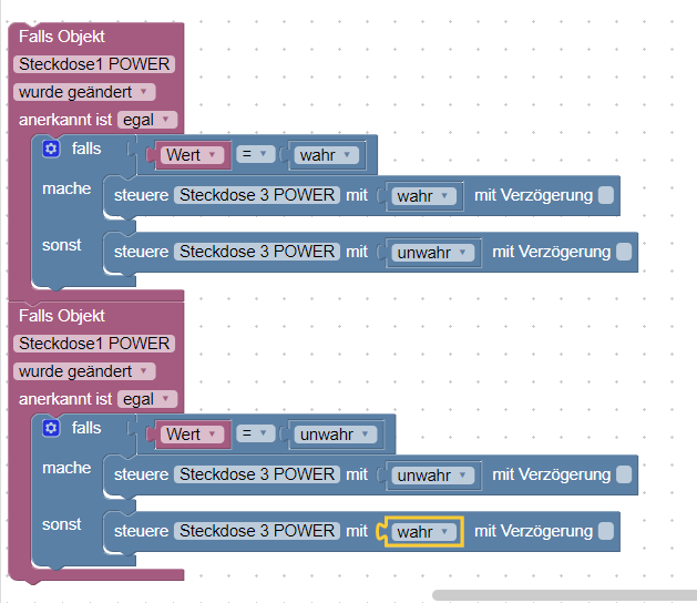

            Buko last edited by
            Geschaft
            ein wenig rum gespielt und so funktioniert es bei mir.
            Da ich gerade erst angefangen habe und Javascript nicht / noch nicht kann weis ich nicht ob das so sauber ist vom Ablauf her ist.

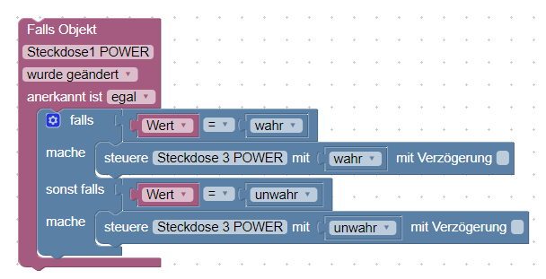

                Gringo last edited by
                Noch eine andere Möglichkeit.
                  Buko last edited by
                  Also ON / OFF geht bei mir leider nicht.
                  Diese Variante geht bei mir auch ! Die ist für mich als Anfänger gut zu verstehen.
                  Deine Dritte komme ich noch nicht ganz klar mit.
                  Aber danke für deinen Einsatz.
