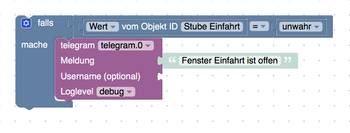

        Auch dies bewirkt nichts ausser mehrere Telegram nachrichten bei nur einmal Fenster öffnen

          Dann probiere noch bei Falls Objekt auf "wurde aktualisiert" und Loglevel auf Keins.
          Ansonsten fällt mir noch ein:

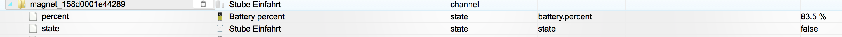

          Der State des Kontaktes bleibt dauerhat so wie der Magnet ist? Meint Magnet weg = fals, Magnet dann = True?
          Das Script ist nicht unter global gespeichert?

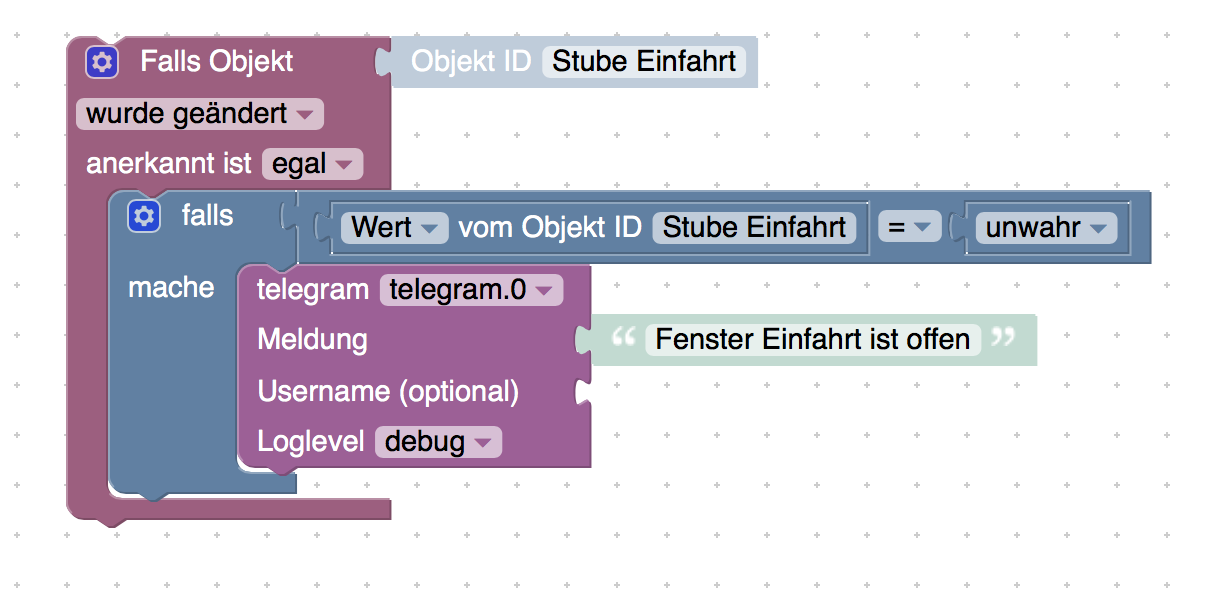

            So nochmal durchgegangen und die Sachen auch angepasst , und trotzdem das gleiche…Kontakt am Magnet also Fenster zu ist dann auf false, öffne ich es also Kontakt entfernt sich vom magnet dann macht er auf true.
            Das Blockly ist unter global gespeichert , habe es auch mal woanders abgelegt , aber auch da kein unterschied....

              Ich baue heute Abend dein scribt mal nach. Mal sehen was bei mir sich so tut.
              Definitiv das scribt nicht unter global speichern…
              Gesendet von meinem HUAWEI VNS-L31 mit Tapatalk
              • FredF
                FredF Most Active Forum Testing last edited by
                Am script kann es nicht liegen. Bei mir funktioniert es zuverlässig. Das Telegram kommt nur einmal wenn das Fenster geöffnet wird
                Deswegen noch mal schauen ob der State des Xiaomi sich nicht doch dauernd ändert, obwohl das Fenster zu ist…
                Als Neuling hier fällt mir sonst auch nichts mehr ein :roll:

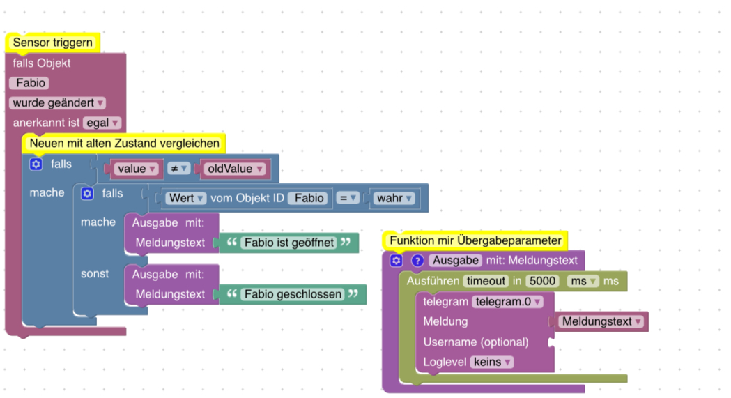

                      Da ist die lösung für mein problem:
                      • BanditFG
                        BanditFG last edited by
                        ohje sieht ja kompliziert aus. :shock:
