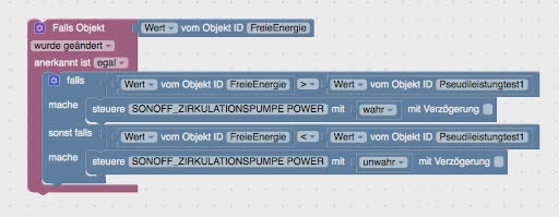

      Ich lese per Script meinen Kostal Wechselrichter der PV Anlage aus inkl. Hausverbrauch durch einen Stromwandler.
      Nun habe ich folgendes vor:
      Die Anlage hat 9,99kwp - nun möchte ich ab einem bestimmten Wert den Verbraucher einschalten
      Sprich: Vom Dach kommen angenommen 5400watt- das Haus verbraucht von diesen ca. 800 Watt - bleiben also 4600w übrig….
      Dies würde für den Verbraucher ausreichen um ihn noch im Rahmen der PV Leistung einschalten zu können. Sinkt nun die Leistung von der PV auf 2000watt- Haus bleibt bei 800w = 1200w - nun reicht es nicht mehr aus den Verbraucher mit Spannung zu versorgen. Er soll also nur geschaltet werden- wenn noch genug Leistung vom Dach übrig bleibt.
      Die überschüssige Energie wird in die Variable FreieEnergie bei Aktualisierung der PV Leistung geschrieben.
      Nur bekomme ich den Schalter (hier zum testen ein sonoff basic) nicht geschaltet.
      Der Energieverbrauch des Gerätes, welches hinter dem sonoff hängt, habe ich in einer Variable "Pseudoleistungstest1" festgelegt (500)
      Jetzt müsste doch normalerweise das das sonoff true schalten wenn freie Energie grösser 500w ist… macht es aber nicht..
      Ausserdem müsste ich noch irgendwie eine hysterese hinzufügen, damit der sonoff nicht bei jedem Wolkenbruch sofort schaltet, oder eben eine Verzögerung...
      Aber ich hänge schon hier fest:
      Jemand einen Rat, woran es liegen kann, und wie ich das mit der Hysterie lösen könnte?
      MfG
        Dein zweiter Trigger ist falsch, nicht "Wert von" sondern nur "ObjektID" muss da rein, so wie in deinem ersten Blockly.
        Enrico
          amnesia106 last edited by
          Wow. Super, hat geklappt…
          Prima, schonmal ein Schritt weiter.
          Gibts nen Ansatz für die angesprochene Hysterese?
