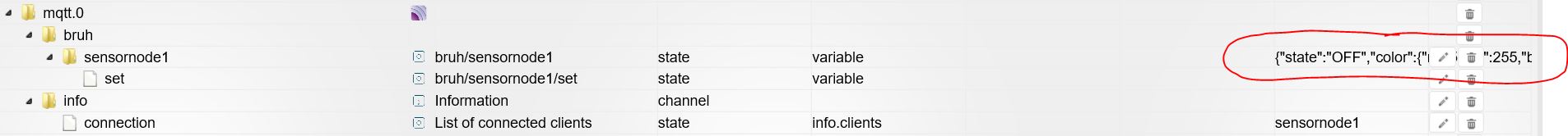

      Hallo, liebe Forengemeinde,
      ich habe mir auf eine Raspberry 3 den iobroker installiert. Nun wollte ich ein Projekt aus github (https://github.com/bruhautomation/ESP-M … ultisensor ) realisieren, das mir verschiedene Sensordaten an den iobroker liefert. Dazu habe ich im iobroker den MQTT Server Adapter installiert. Das klappt auch. Sobald der Sensor angeschlossen ist, wird ein Objekt angelegt. Nur werden mir die Sensordaten nicht als einzelne Datenpunkte angezeigt, sondern in einem String, der dann so aussieht:
      {"state":"OFF","color"{"r":255,"g":255,"b":255},"brightness":255,"humidity":"53.70","motion":"standby","ldr":"0","temperature":"74.48","heatIndex":"74.15"}
      Die Werte in dem String aktualisieren sich auch, also scheint die Übergabe zu funktionieren.
      Jetzt meine Frage: Gibt es eine (einfache) Möglichkeit, dass die Werte als einzelne Datenpunkte angezeigt werden?

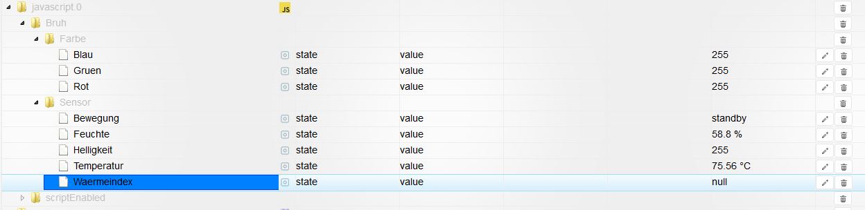

              Mein stundenlanges Brüten ohne verwertbares Resultat hat dein Script nun beendet. Ich habe wie von dir gezeigt, neue Datenpunkte angelegt und das Script folgend angepasst:
              function setDps() {
              var obj = JSON.parse(getState('mqtt.0.bruh.sensornode1').val);
              if(obj.state == "OFF") setState('javascript.0.Bruh.Ein', false, true); // DP-Typ: Logikwert
              else setState('javascript.0.Bruh.Ein', true, true);
              setState('javascript.0.Bruh.Farbe.Rot', obj.color.r, true); // DP-Typ: Zahl
              setState('javascript.0.Bruh.Farbe.Gruen', obj.color.g, true); // DP-Typ: Zahl
              // usw.
              setState("javascript.0.Bruh.Farbe.Blau"/Bruh.Farbe.Blau/, obj.color.b, true); // DP-Typ: Zahl
              setState("javascript.0.Bruh.Sensor.Helligkeit"/Bruh.Sensor.Helligkeit/, obj.brightness, true); // DP-Typ: Zahl
              setState("javascript.0.Bruh.Sensor.Feuchte"/Bruh.Sensor.Feuchte/, parseFloat(obj.humidity), true); // DP-Typ: Zahl
              setState("javascript.0.Bruh.Sensor.Bewegung"/Bruh.Sensor.Bewegung/, obj.motion, true); // DP-Typ: Zeichenkette
              setState("javascript.0.Bruh.Sensor.Temperatur"/Bruh.Sensor.Temperatur/, parseFloat(obj.temperature), true); // DP-Typ: Zahl
              setState("javascript.0.Bruh.Sensor.Waermeindex"/Bruh.Sensor.Waermeindex/, parseFloat(obj.heatindex), true); // DP-Typ: Zahl
              setDps(); // Skriptstart
              on('mqtt.0.bruh.sensornode1', setDps); // Triggert bei jeder Inhaltsänderung des JSON-Strings
              Ich bekomme zwar am Wärmeindex eine "0" geliefert, aber diesen Wert benötige ich eigentlich nicht.
              Die relevanten Werte von Bewegung, Feuchtigkeit und Temperatur werden geliefert. Da ich auf den Lichtsensor noch warte, kann da noch kein vernünftiger Wert drin stehen.

                paul53 last edited by
                @wolf:
                1. Ist es möglich, dass der Temperaturwert in Celsius angezeigt wird? `
                Wie wird der wert jetzt angezeigt ? Wenn in Fahrenheit, muss man umrechnen.
                setState("javascript.0.Bruh.Sensor.Temperatur"/*Bruh.Sensor.Temperatur*/, (parseFloat(obj.temperature) - 32) / 1.8, true);

                • W
                  wolf last edited by
                  Danke für das learning by doing Tutorial von dir… 🙂
                  @paul53:
                  @wolf:
                  Ja, wurde in Fahrenheit angezeigt. Hab deinen Code eingefügt und er zeigt die Grade in Celsius an… Wieder Danke!

                    Wie kann ich der LED einen anderen Wert übermitteln, so dass sie beispielweise rot leuchtet, `
                    Du kannst mal versuchen, im Reiter "Objekte" direkt im Datenpunkt 'mqtt.0.bruh.sensornode1' den JSON-String zu verändern:
                    Hinter "g":255 –> 0 und hinter "b":255 --> 0. Tut sich dann was ?
                      Hinter "g":255 –> 0 und hinter "b":255 --> 0. Tut sich dann was ? `
                      Nein, die LED leuchtet unverändert blau, egal was ich eintrage…
