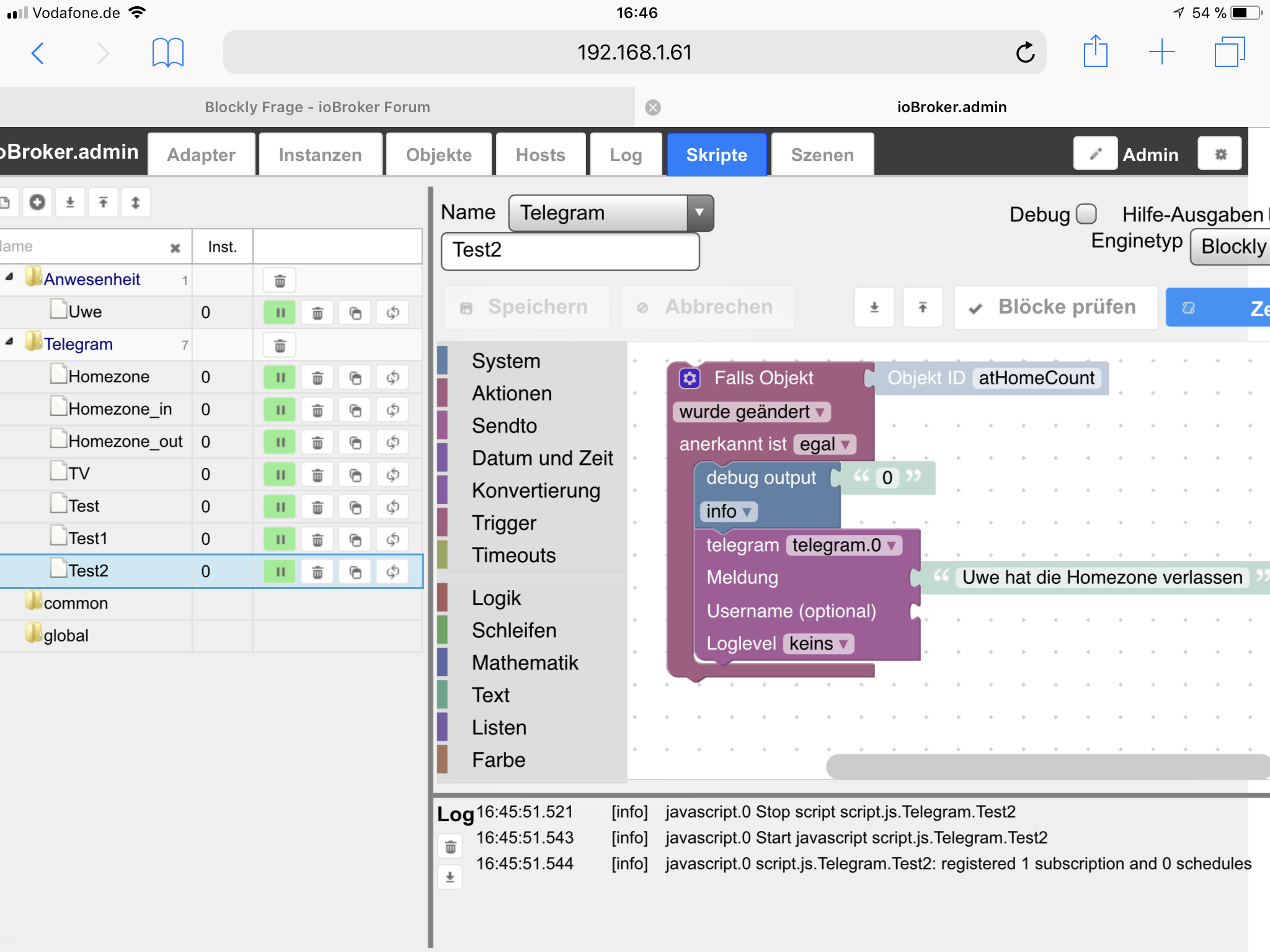

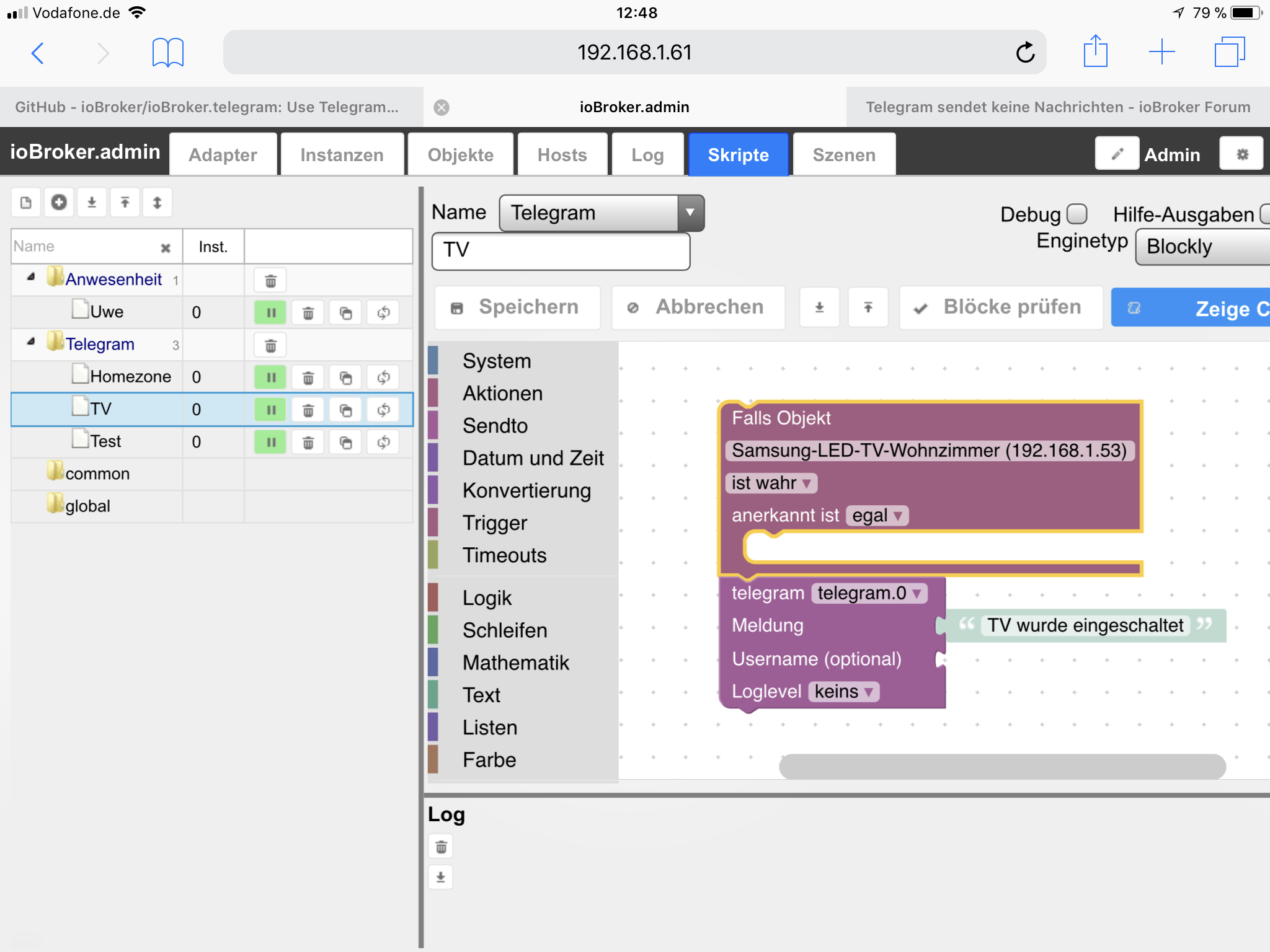

            • N
              newbie2007 last edited by
              Auch ich mache hier meine ersten Versuche mit Blockly.
              Ich habe mir folgendes zusammengeklickt.
              Wenn der Fernseher angeht, dann soll eine Meldung über Telegram erfolgen.
              Der Telegram-Adapter läuft einwandfrei und der Datenpunkt vom TV Gerät wird auch korrekt gesetzt.
              Allerdings bekomme ich keine Meldung, außer wenn ich das Script starte.
              Was mache ich falsch?
              Newbie2007
              • BBTown
                BBTown last edited by
                Du mußt die Meldung auch schon innerhalb des Triggers platzieren 8-)
                • N
                  Hallo Heiko,
                  Du meinst so.
                  Hatte ich gar nicht gesehen.
                  Danke und Gruß
                  Uwe
                  • BBTown
                    @newbie2007:
                    Du meinst so. ` ja, genau so 😉
                    • N
                      Ok, geht jetzt auch 😉

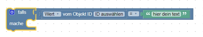

                                Was muss ich denn einstellen, wenn ich einen Datenpunkt nicht auf true/false prüfen möchte, sondern auf einen Text?
                                Ist das so richtig?
                                • BBTown
                                  @newbie2007:
                                  Was muss ich denn einstellen, wenn ich einen Datenpunkt nicht auf true/false prüfen möchte, sondern auf einen Text? ` versuche es mal so 8-)
                                  • rantanplan
                                    rantanplan last edited by
                                    @newbie2007:
                                    Auf "Änderung" oder "Aktualisierung".
                                    Und dann "falls Wert von Datenpunkt = "Mein text" mache….."
                                    Textvergleiche sollte man aber wenn möglich vermeiden (meine Meinung).
                                    1. Die langsamste Möglichkeit Daten zu vergleichen.
                                    2. Frisst Resourcen
                                    3. Sehr Fehleranfällig.
                                    Man kann Stunden nach einem Fehler suchen und dann war es "nur" ein Leerzeichen zuviel im Text.
                                    • N
                                      Finde nicht, wie es weitergeht…
                                      • rantanplan
                                        @newbie2007:
                                        Finde nicht, wie es weitergeht… `
                                        Schau mal unter "Logik" und "Text"
                                        Musste nur wie beim Puzzle zusammenbauen 😉

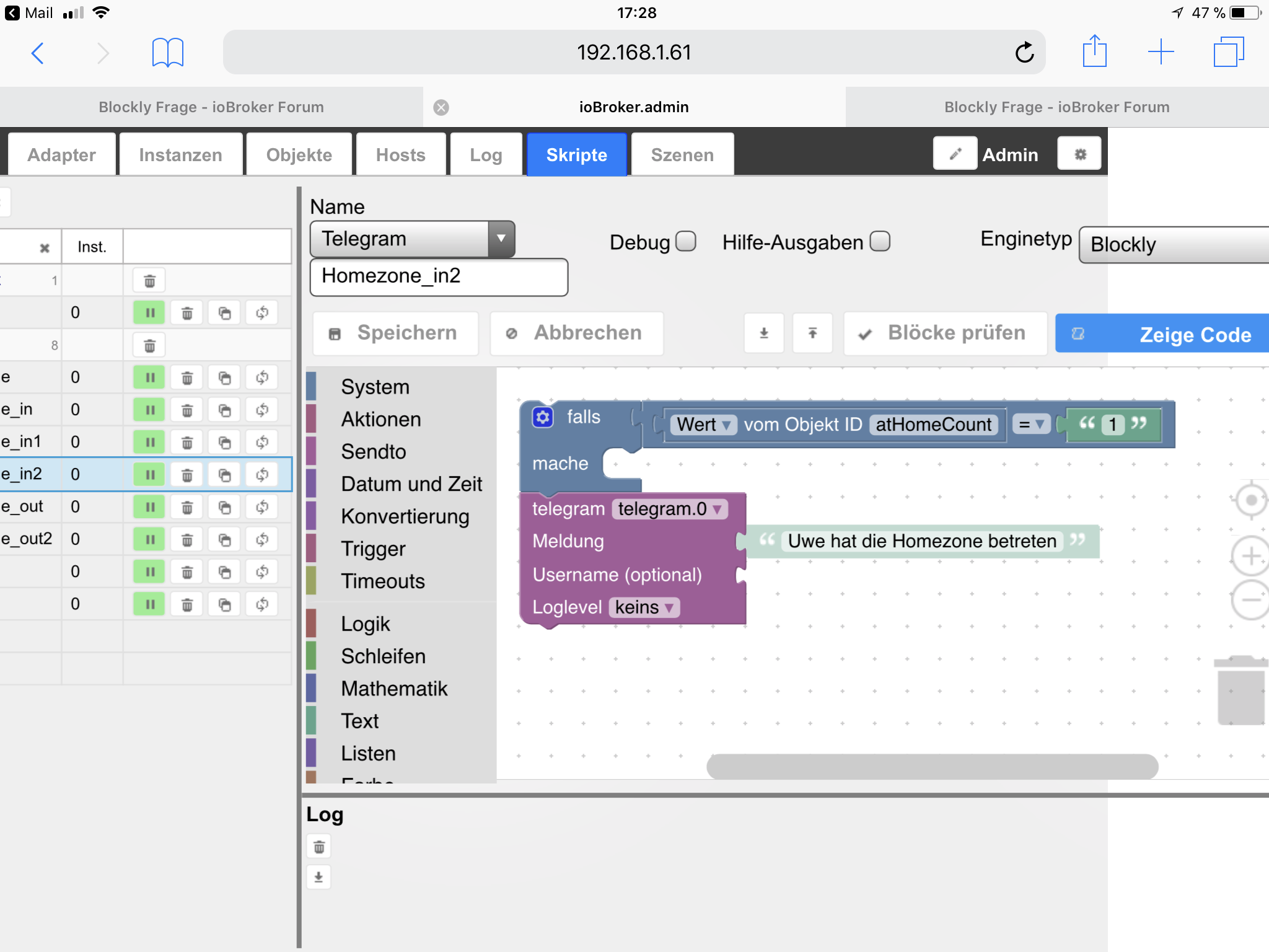

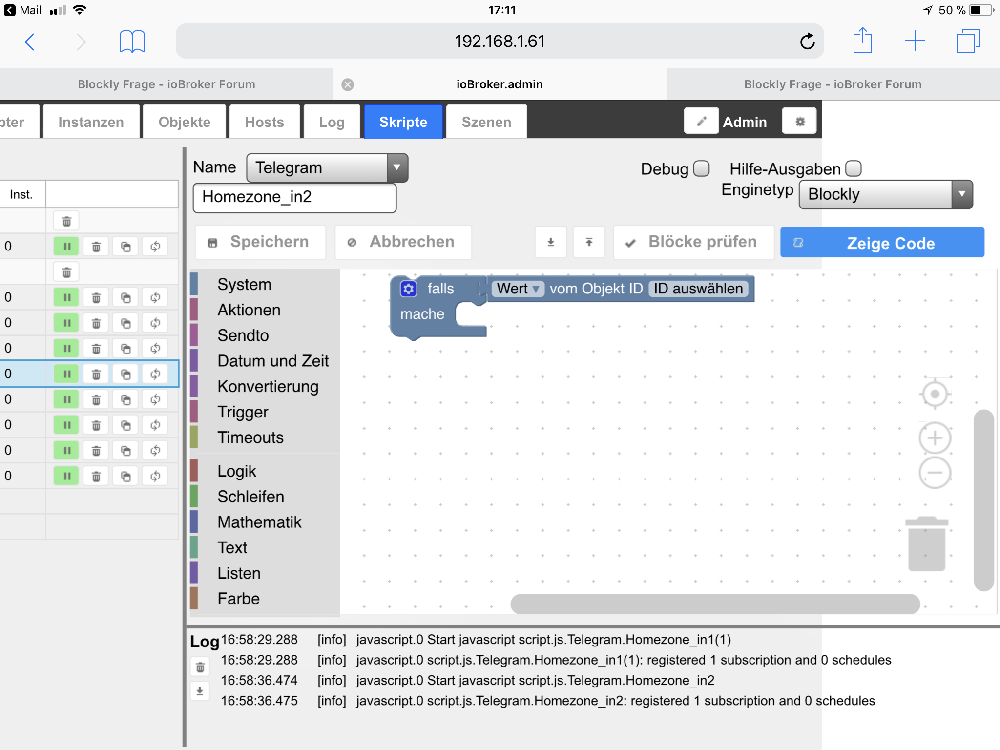

                                        • N
                                          Finde das Gleichheitszeichen nicht.
                                          Und wohin muss es dann, es geht ja nicht weiter!

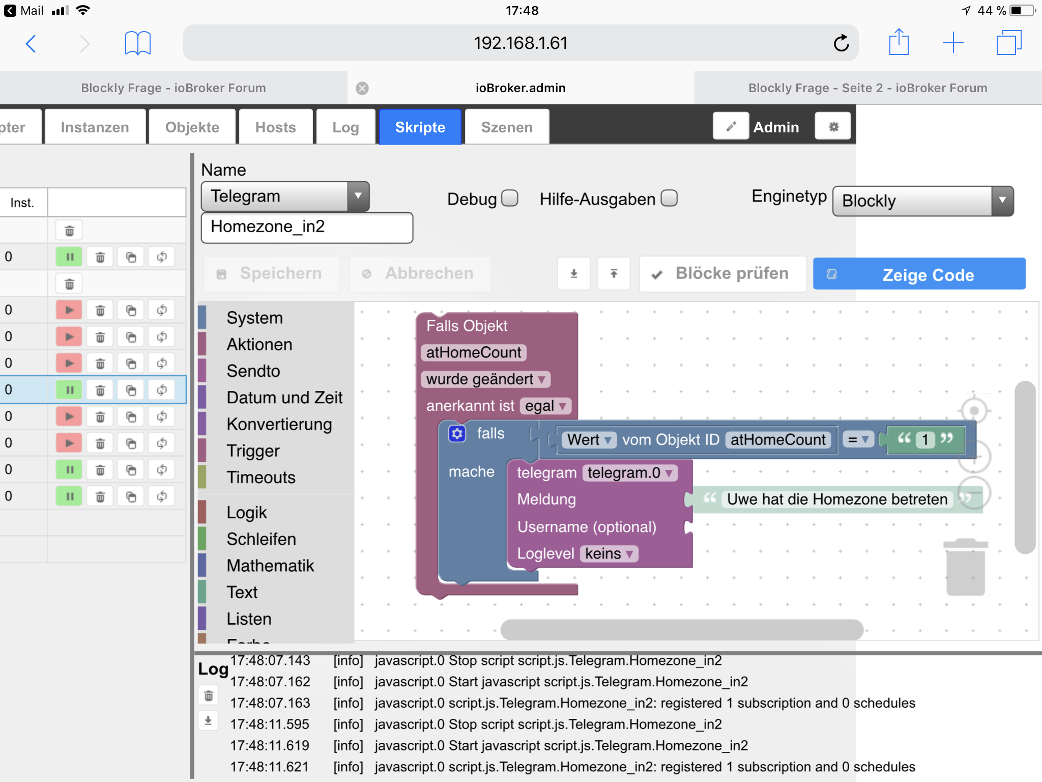

                                          • N
                                            Ist das hier nicht richtig?
