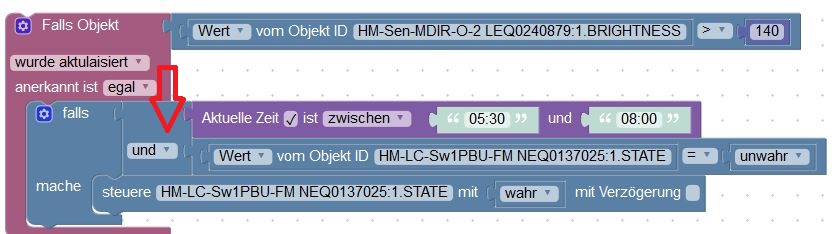

      Guten morgen.
      Konnte mir bitte jemand helfen ,
      ich möchte gerne im Blockly Prüfen ,
      Doch ich finde einfach den und Block nicht.
      lg nape 1
      • cvidal
        cvidal Forum Testing last edited by
        der "und" Block sollte hier zu finden sein.
        Hier der Export:
         <xml xmlns="http://www.w3.org/1999/xhtml"><block type="logic_operation" id="izZCwCXM/Rs=].8`N29K" x="-437" y="13"><field name="OP">AND</field></block></xml>
        Gruß Christian

          • N
            nape1 last edited by
            Hallo rantanplan.
            Herzlichen dank, Wieder was dazugelernt 😄
            Lg nape1
            • cvidal
              Ui das wusste ich auch nicht aber läuft das Skripte auch so?
              Muss das nicht so aussehen?
              Gruß Christian
                @cvidal:
                aber läuft das Skripte auch so? `
                Natürlich, das Blockly ist nur breiter
                Rainer
                • rantanplan
                  rantanplan last edited by
                  @nape1:
                  Herzlichen dank, Wieder was dazugelernt 😄 `
                  Wo wir schon beim Lernen sind 😉
                  Ist mir gerade erst aufgefallen.
                  Mit einer Bedingung funktioniert ein Trigger nicht!
                  Also nur die ID von …..BRIGHTNESS triggern.
                  Die Abfrage >140 in dem Trigger auswerten.
                  • N
                    Hallo 😄
                    Das wahr nur ein beispiel für den und Block, wie es aussehen sollte, Den ich nicht hatte.
                    Das ist mein Richtiges Blockly was seit einer stunde super läuft.
                    Danke lg nape1
