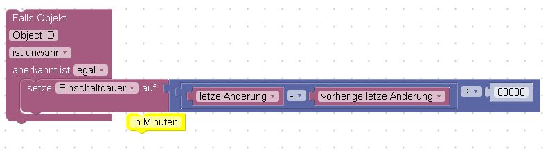

        Bringt Dich das schon etwas weiter?
          paul53 last edited by
          Beispiel für Einschaltdauer (triggert beim Ausschalten)

            sieht auf den ersten Blick mal gut aus, nur wo findet dann die Debug Ausgabe statt? Das dürften interne Variablen sein, die ich dann über einen Datenpunkt globalisierten kann. Somit hätte ich zwei Variablen, die ich nur noch subtrahieren muss um mein gewünschtes Ergebnis zu erhalten. Soweit richtig?
            hier verhält es sich wohl ähnlich, nur, dass ich sofort das Ergebnis habe.
            Das muss ich morgen mal testen, hab Spätdienst und muss gleich weg, ist aber mal ein Denkanstoß, wie man das auf die Reihe bekommen könnte.
            Dass es hier nicht einfach ne Funktion gibt, die in etwas so aussieht "falls Objekt ID true, starte Zähler, falls Oblekt ID false stoppe Zähler". Das wäre ja doch zu einfach und wo braucht man denn so was auch schon :lol:

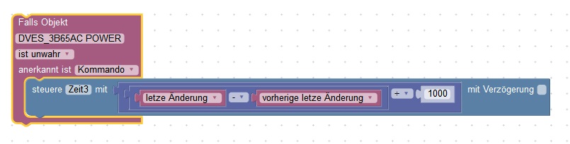

              Jan1 last edited by
              musste bisschen anpassen und den Trigger auf "Kommando" stellen (kann mir hier bitte einer erklären wo die Unterschiede liegen?). Mit "egal" hat er das Ergebnis gleich wieder gelöscht und mit Kommando bleibt der Wert erhalten.
              Somit wäre dieses Problem gelöst und so wie ich es wollte, universell und sehr kurz gefasst 😉
              Danke für die Hilfe

                    foerg last edited by
                    Nabend zusammen.
                    Ich habe ein Problem mit der Zeiten erfassung.
                    Ich habe das Script von "Paul53" genutzt. Dieses funktioniert bei mir auch einwandfrei und speichert den Wert bei mir direkt ab.
                    Danach habe ich mein fertiges Skript bei einem Kollegen eingerichtet. Bei Ihm wird die Zeit nur kurz geschrieben und direkt wieder gelöscht.
                    Woran kann das liegen?
                    Am Befehl "Komando" schonmal nicht. Ist beides bei uns zu 100% Identisch aufgebaut.
                    Würde mich über Hilfe freuen.
