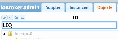

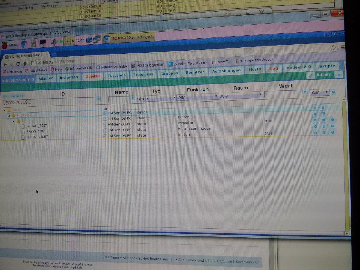

              das Skript startet definitiv nur, wenn der Datenpunkt hm-rpc.0.LEQ1220719.1.PRESS_SHORT true meldet (so steht es im Skript hier).
              Der Datenüunkt gehört aber nicht zum HM-SCI-3-FM, den du jetzt im Webui Screenshot gezeigt hast. Dieser hat eine andere Seriennummer (KEQ******).
              Prüfe trotzdem mal die Batterien.
              Pix
                michihorn last edited by
                Moin schon klar….hatte natürlich den Datenpunkt angepasst.
                Nur short.press oder long.press geht natürlich nicht mit der Schnittstellen, daher auch bei mir im Script .state.
                Michael

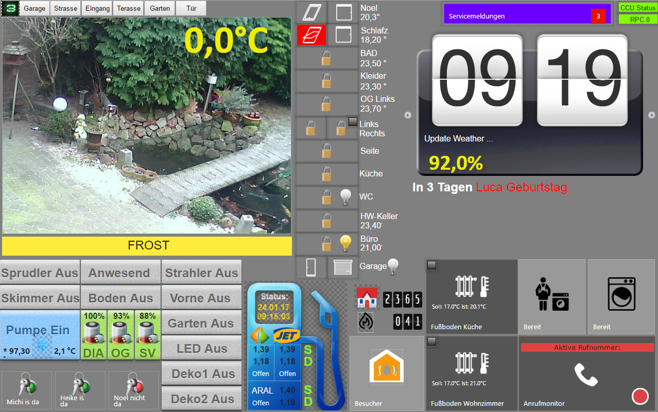

                  So wie hier
                  ![](http://forum.iobroker.net/download/file.php?id=5458)~~![](</s><URL url=)http://forum.iobroker.net/download/file.php?id=5458" />
                  sollte es dann in etwa ausgeben werden, finde ich zumindest sehr cool.
                  Also ein Wert ( wie oft es geklingelt hat im Laufe des Tages ) und die passenden Uhrzeiten, am Liebsten noch
                  mit den passenden Kamerabilder und um 23:00 Uhr soll alles wieder auf "Null" gesetzt werden und die Bilder welche erzeugt wurden automatisch gelöscht. ;-)

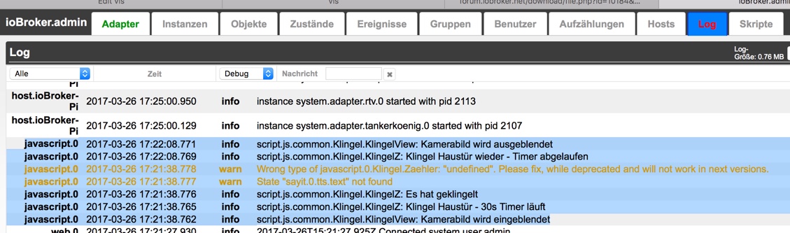

                      Hier der Fehler im LOG :
                       ![1121_2017-03-26_17-54-14.jpg](/assets/uploads/files/1121_2017-03-26_17-54-14.jpg)
                      Das hier was falsch läuft sehe ich aber was ist es ? TTS habe ich nicht installiert, deshalb ist es klar, aber der andere Fehler ?~~
