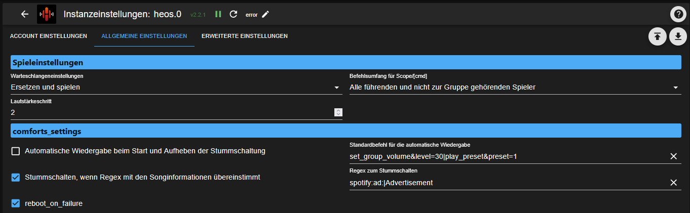

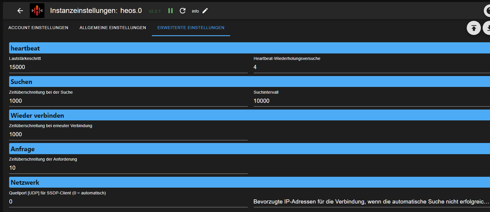

                                      Hier habe ich folgende Einstellungen:
                                      Meister Mopper 1 Reply Last reply Reply Quote 0

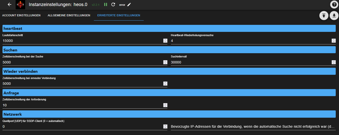

                                        Hier meine Einstellungen:
                                        Noosi 1 Reply Last reply Reply Quote 0

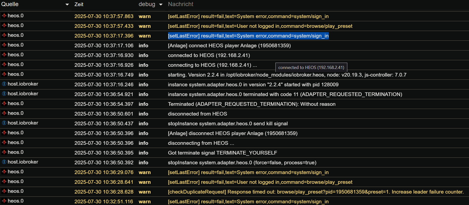

                                        • Noosi
                                          Noosi @Meister Mopper last edited by
                                          seit heute Morgen lassen sich Sender nicht mehr umschalten über den Adapter. Hat noch jemand dieses Problem?
                                          R W 2 Replies Last reply Reply Quote 0
                                            rolij @Noosi last edited by
                                            @noosi
                                            Ja bei mir auch. Gleicher Fehler. Account sign in funktioniert nicht mehr.
