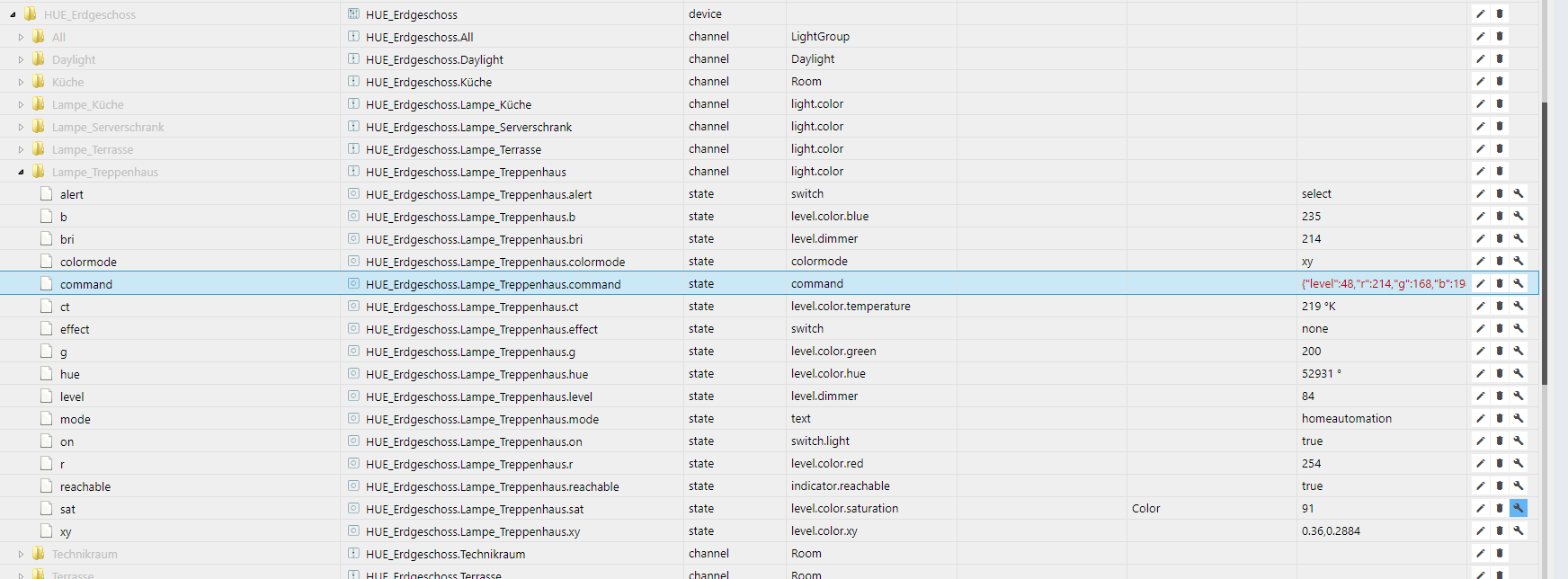

        • Flexer
          Flexer @Flexer last edited by
          Hier ein Screenshoot vom Hue Adapter. Da sieht man was gesendet wurde und was im Level stehthue.png
          • Flexer
            Flexer @dslraser last edited by
            @dslraser Das mache ich ja. Ich stelle im Command Level 48 und im level vom hueadapter kommt ein ganz anderer wert an siehe screeshot oben

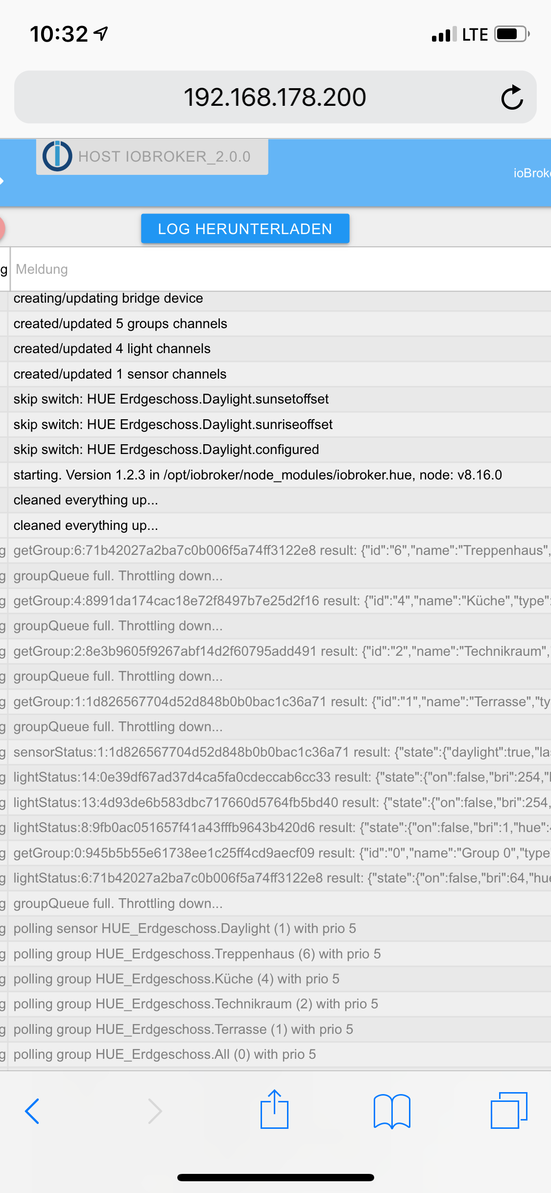

                      • Flexer
                        @dslraser Also ich hatte den auf Info. Ich habe dann in der Hue App Licht verstellt und es ist keine Meldung im Log gekommen. Auf Debug das selbe. Hier nochmal was ich im Log seheD0A47DCE-38A4-4576-A65B-57DC6FD96EEC.png
