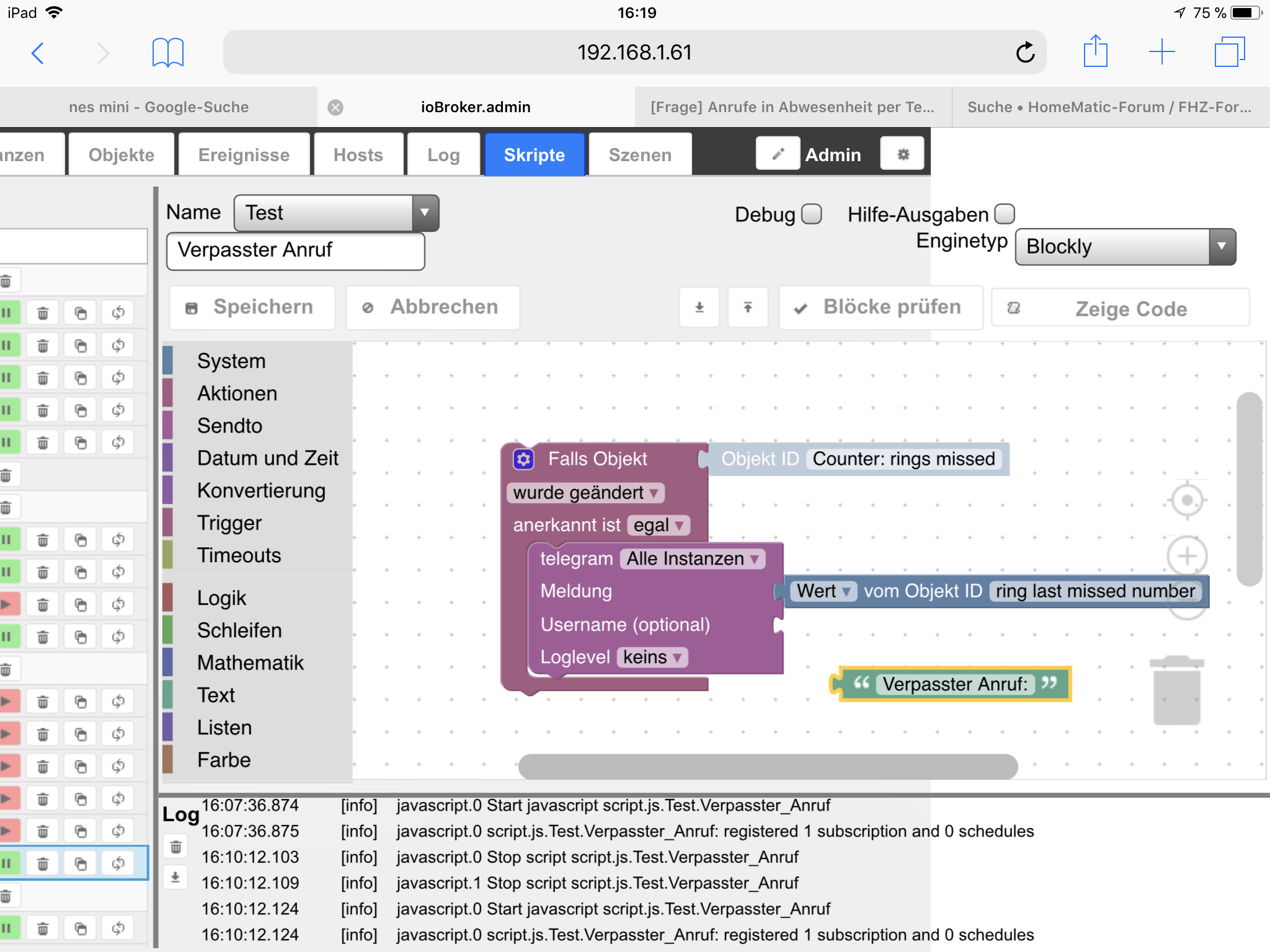

                  Ich habe mir folgendes zusammengeklickt. Ein verpasster Anruf wird per Telegram auf mein Handy geschickt.
                  Wie kann ich aber vor der Rufnummer den Text: „Verpasster Anruf von:“ voranstellen?
                  Newbie2007
                    Mit dem Baustein "erstelle Text aus"
                    Aber ggf. noch die Nummer mit "to String" in einen String umwandeln
                      Newbie2007 ` Welchen Adapter nutzt du? Den Fritzbox oder den tr-064?

                      • N
                        newbie2007 last edited by
                        Fritzbox
