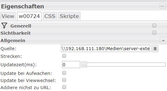

      Hallo alle
      Kann man in VIS ein Bild (png) anzeigen das auf einem anderen Rechner liegt und das auch refrehed wird, wenn es sich ändert?
      Ich lasse dort nämlich jede Nacht per qrencode einen QR-Code als png für das Gäste-WLAN generieren und würde dieses png gerne in VIS anzeigen.
      Oder muss ich das Bild zwingend auf den Rechner kopieren auf dem IOBroker läuft?
      Gruss Ralf

        Nein, mit dem entsprechenden Widget (basic image) kannst du Bilder auch aus anderen Quellen anzeigen. Allerdings wird die Anzeige nicht automatisiert, wenn sich die Bilddatei ändert. Dazu hat das Widget aber eine Einstellung, in welchen Intervallen es sich "updaten" soll.

          So ausprobiert.
          Also so geht es nicht
          Wenn ich die \ durch / ersetze gehts aber auch nicht.
          Wie ist denn die Syntax?
