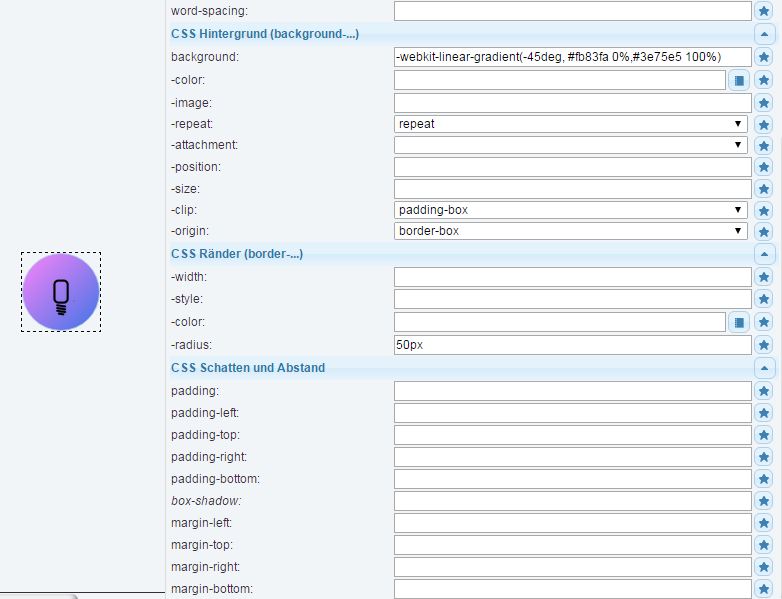

        Hi Rainer
        das wäre Super wo steht das wie man das macht?
        Und rund habe ich es ja bekommen aber die Farbe wechselt nicht????

            @wortmann30:
            wo steht das wie man das macht? `
            noch nirgends! Probieren, probieren und nochmal probieren.
            Wie du an meinem 2. Screenshot siehst, wird die Farbe NICHT unter -color sondern in Background eingetragen (@ Bluefox: ist vielleicht ein bug!)
            Die Farbe kannst du mit dem Colorpicker im Feld -color auswählen, musst sie dann aber in das Feld darüber verschieben. (Strg-X -> Strg-V)
            Oder du gehst auf http://css3generator.de/gradients/ und bastelst dir einen Gradienten.
            Die erste Zeile (ohne abschließendes Semikolon) in dem Kasten unter dem Gradienten kopierst du dann in die erste Zeile von Background

              @ Rainer
              ja jetzt hat es geklappt danke.
