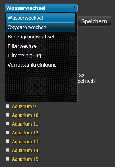

      Hintergrund:
      Ich habe eine Value List die anhand der Auswahl Ihren Wert in ein Objekt zurückschreibt.

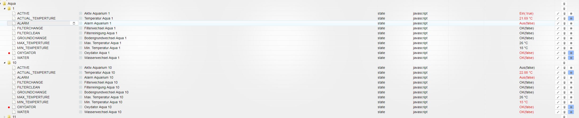

      Anhand der Auswahl möchte ich nun von den anderen Objekten per Binding die letzten Änderungen anzeigen.
      Nun probierte ich folgendes. Nahm mir ein HTML Widget und schrieb als Binding folgendes:{javascript.0.AquaGuard.Aqua.1.{javascript.0.VIS.AquaGuard.Ausw_Check}.lc;date(hh:mm)}Leider kommt folgendes:````
      undefined.lc;date(hh:mm)}
      Geht sowas überhaupt oder muss für jedes Element ein eigenes Widget erstellen?
