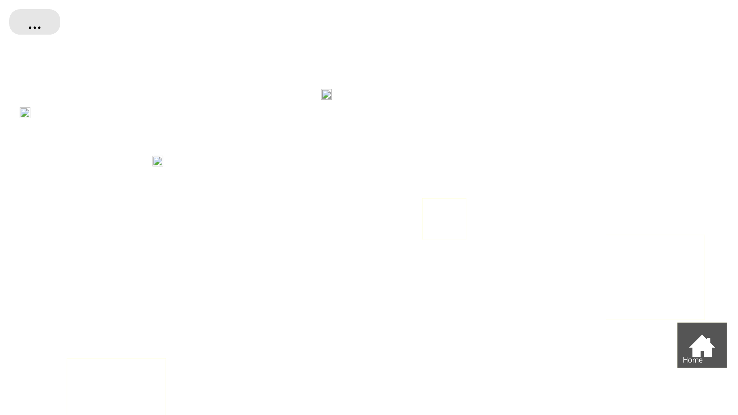

              Vielen Dank für deine Nachricht.
              Leider ergibt sich hier kein Erfolg!
              Ich habe mal ein Bild angehängt wie es bei Aufrufen über die App aussieht!

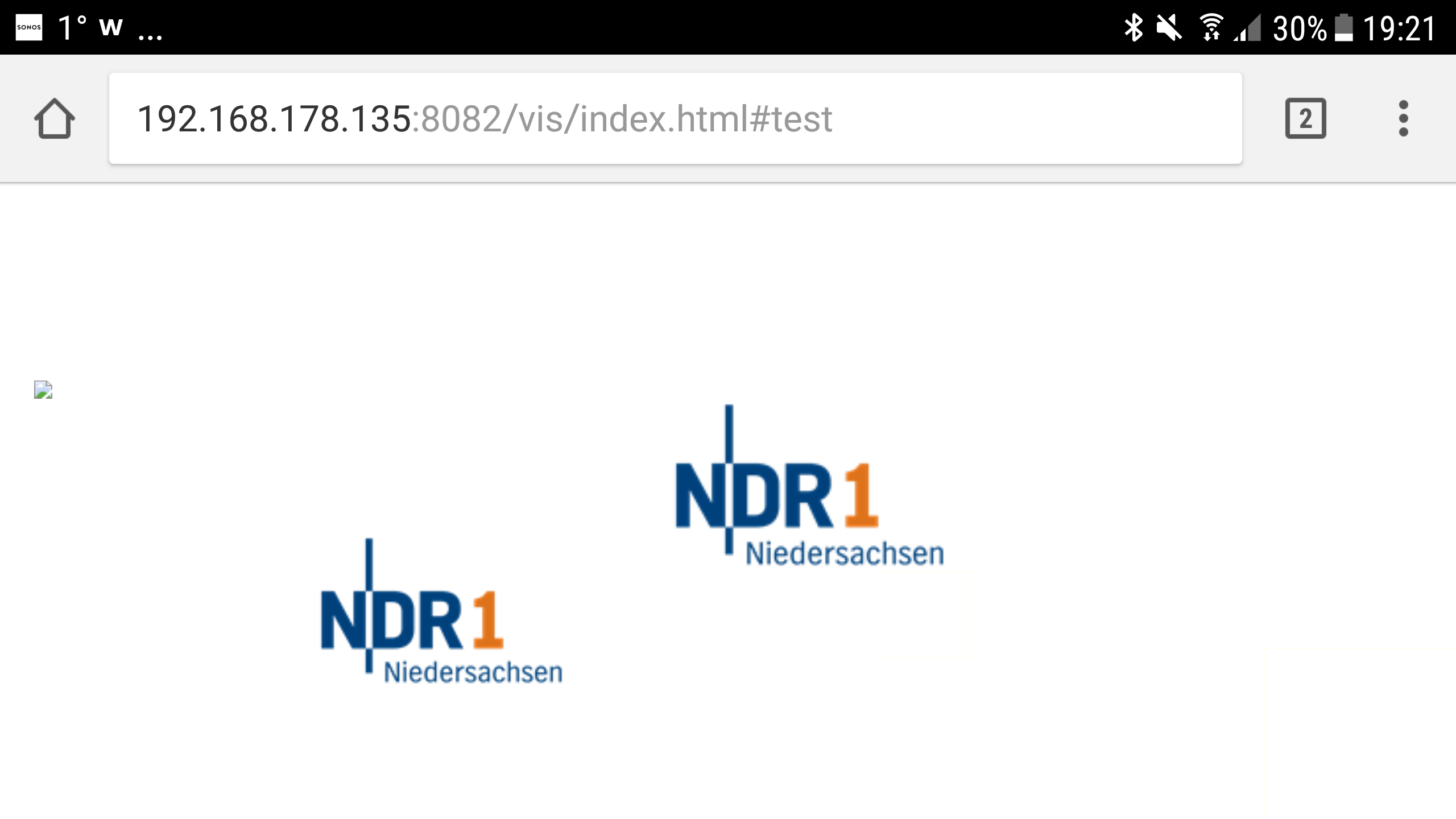

                  Hast du den link mal auf dem Tablet in einem Browser eingegeben und geschaut ob das Bild kommt oder nur am PC? `
                  Sonos kann ich über Ping ohne Probleme erreichen.
                  Wenn ich die Adresse vom Handy bzw. Tab. Browser aufrufe, werden mir die Logos angezeigt. (Siehe Bild)
                  Nur über die App will es nicht klappen. :?

                      Daniel81 last edited by
                      @wendy2702:
                      VIS oder App?
                      Was meinst du jetzt genau? `
                      in VIS wird mir alles ohne Probleme angezeigt egal ob über PC oder Tab Browser.
                      Mir geht es nur um die App! Hier bekomme ich es nicht zum laufen.
