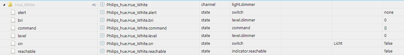

      hat jemand eine Idee welches Widget man am besten zur Steuerung von HUE White Lampen nutzen kann?
      Folgende Datenpunkte sind vorhanden und die rot markierten ändern sich:
        kommt draus aun was du brauchst..
        an aus kannst du mit dem on = true/false realisieren oder den bri wert 0 = aus 100 = an
        für die intensität würde ich einen "slider" nehmen oder so ne "dialog box" mit vordefinerten werten
