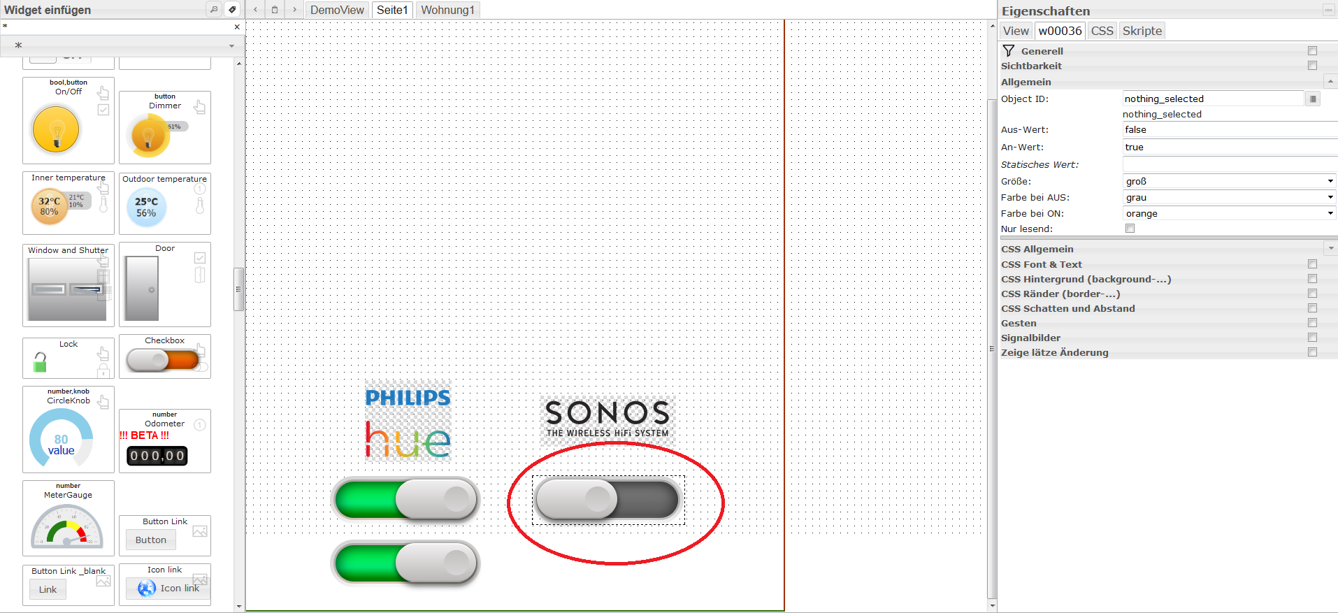

      • Ich wollte eine "CheckBox" so Belegen das der "SwipeSchalter" in der linken Stellung meine Sonos Anlage auf Pause Stellt und in der rechten Stellung auf Play.
      Leider ist es mir bis jetzt nicht gelungen den Schalter mit 2 verschiedenen Objekt ID's zu belegen.

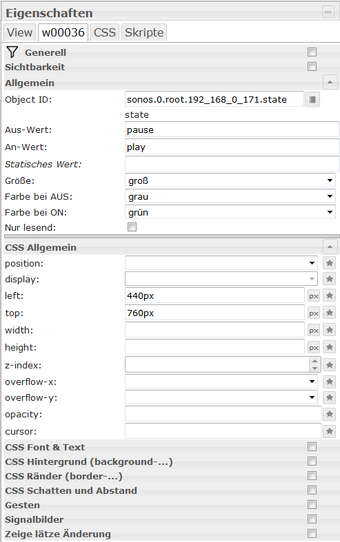

          -Konnte das ganze mit einer anderen Objekt ID realisieren (Screenshot).
