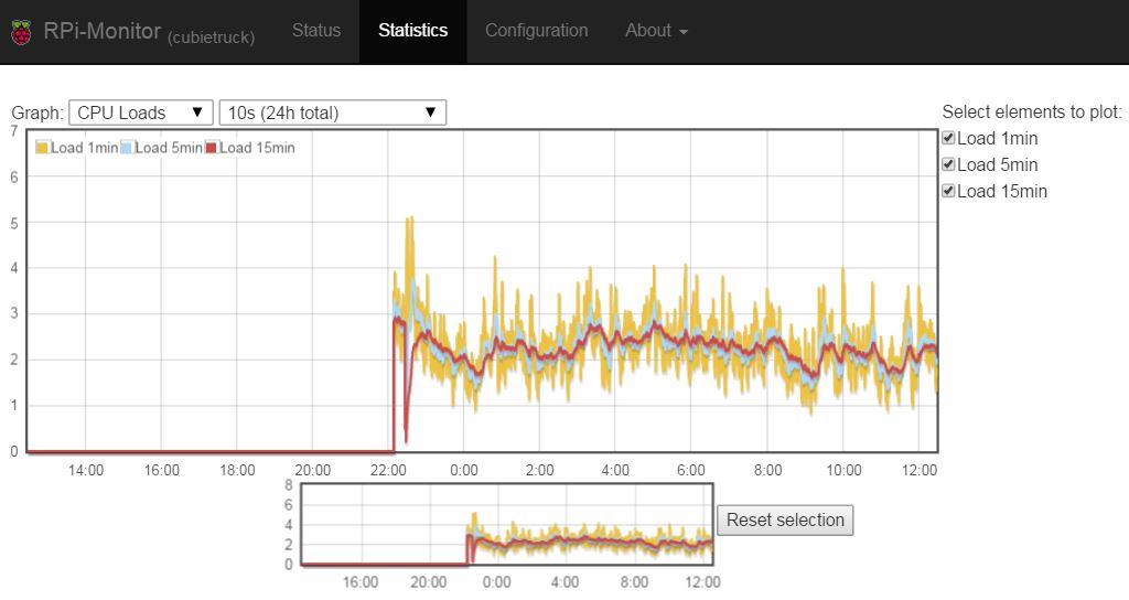

      Hallo IoBroker Gemeinde!

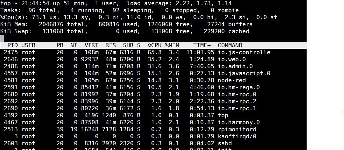

      Ich habe ioBroker auf dem Cubietruck laufen. Leider habe ich da immer das Gefühl der Trägheit.
      Hab gestern mal den RPI-Monitor installiert. Ist dieser Load normal?
        Eine load>2 ist für den CT natürlich viel.
        Hab iobroker im Moment auf keinem CT laufen. Muss mal sehen.
        Meine erste Frage wäre ansonsten gewesen, woran du die Trägheit festmachst?
        Solltest du die vis views zur Bewertung nehmen, so warfen du auf dem tablet berechnet!

          Auf einem Cubietruck ist eine Load >2 ist definitiv zu hoch für IObroker. Ist bei mir im Mittel zwischen 0,3 und 0,5.
          Schau mal ins Log ob von IObroker ob sich da nicht ein Adapter laufen selbst terminiert und wieder neu startet. Ich hatte dieses Phänomen vor einiger zeit da hatte sich der HMCon Adapter (in einer Endlos Schleife) nach einem Fehler selbst beendet und wieder neu gestartet . Das gleiche hatte ich auch schon mit dem Node RED Adapter wegen eines Fehlers im Flow. Ich habe die beiden deaktiviert und gut wars.

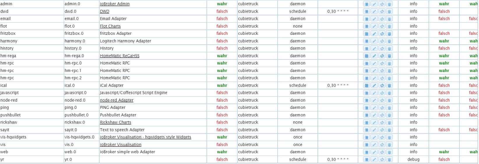

            Also ich hab jetzt mal fast alles abgeschaltet. Trotzdem wird es nur teilweise besser.
            Im ioBroker.admin wird z.B. beim wechsel zwischen instanzen und adapter eine wartezeit von 20 Sekunden nötig…
            Hier mal nochmal was zur Auslastung.
            Vielleicht hat jemand noch einen Tipp

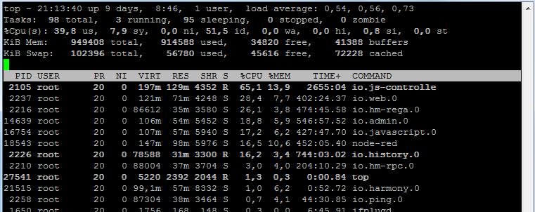

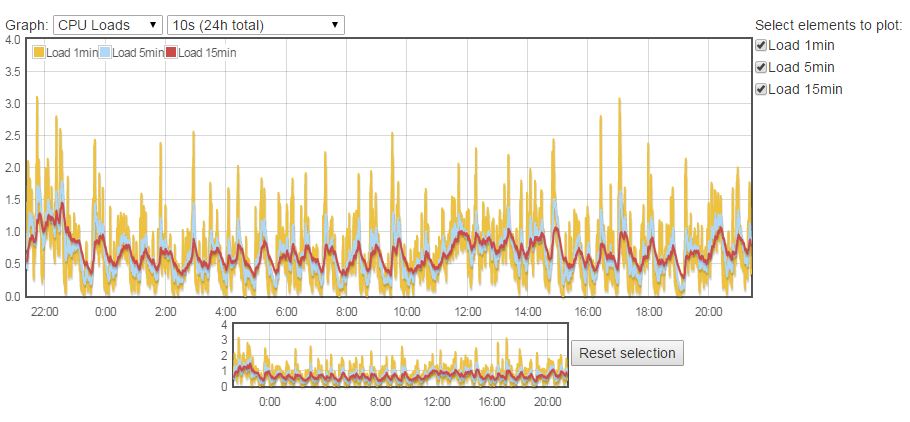

              Habe kurz bei mir auf den RasPi2 gesehen.
              dümpelt eigentlich mit brauchbaren Zahlen herum. Ganz kurz sieht es so aus:
              Wichtig sind aber vor allem die Werte in der obersten Reihe (beim RPI-Monitor waren sie bei dir ja extrem schlecht)
              Wobei ich nicht weiß, ob der RPI-Monitor auf dem CT funktioniert - einige Pfade und Sensotren sind dort anders.
              Rainer

                Kann es vielleicht sein weil kein Swap genutzt wird?
                  Wenn kein Swap benutzt wird, hast du ausreichend Speicher. Der CT hat 2GB RAM!! besser geht's kaum
                  Aber die load Zahlen fehlen!
                  die wollte ich mit dem rpi-Monitor vergleichen, ob der korrekte Werte liefert und wir hier nicht nach einem nicht vorhandenen Problem suchen.

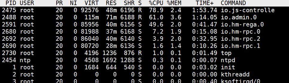

                    Hier:

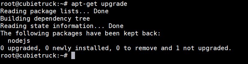

                    Hab gerade versucht "apt-get upgrade" auszuführen. Aber nodejs konnte nicht upgegraded werden. Ist das normal?
                      @Sebbo:
                      Aber nodejs konnte nicht upgegraded werden `
                      ist besser so, sonst gibts noch mehr probleme!
                      Dein TOP zeigt eine 15Minuten Load von 1.14 an.
                      Wenn du gerade das apt-get update gefahren hast sind die aktuellen Werte natürlich hoch.
                      Dein rpi-Monitor zeigt niemals einen Wert um 1 an, also nehme ich an, dass der für den CT falsche Werte generiert. evtl. Faktor 2???
                      Aber vielleicht weiß das jemand.
                      Rainer

                        also alles ok? Unter 1 hab ich da nie.
                        Oder was meinst du?
                        Gruß Sebbo
                          Du hast dualcore, da darf der wert bis 2 gehen, auch mal darüber
