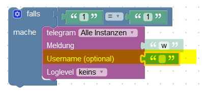

                hi BuZZy,
                was genau gibst du denn hier ein?
                • Bei mir funktioniert es weder mit der ID, mit dem Namen (kann man in telegram optional vergeben) oder sonstwas
                • Ändert man im Code auf chatId klappt es mit der eigenen ID sofort.
                Oder habe ich / wir einen Fehler gemacht? z.B. falschen Textbaustein?
                Übersetzt:
                if ('1' == '1') {
                sendTo("telegram", "send", {
                text: 'w',
                user: ''
                • BuZZy
                  BuZZy last edited by

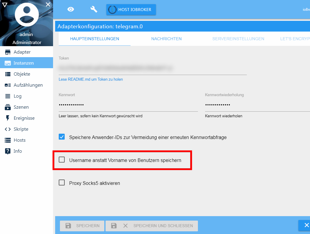

                  Als "username" in Blockly muss der Vorname eingegeben werden den du in Telegram gesetzt hast NICHT der optionale Benutzername den man in Telegram setzen kann.. Ist etwas verwirrend dass im Blockly "Username" steht.. Hätte wohl lieber "Vorname" stehen sollen.
                  ABER:
                  Wenn du lieber mit dem "richtigen" Benutzernamen arbeiten willst anstatt mit dem Vornamen
                  kannst du dir meine Telegram Version von Github installieren.
                  URL zur manuellen Installation über "von Github installieren -> beliebig" in der Adapterübersicht:
                  https://github.com/BuZZy1337/ioBroker.telegram/tarball/master
                  (ist die aktuellste Version bloß dass man in den Optionen von der Telegram-Instanz wählen kann ob der Adapter mit dem Vornamen oder mit dem Benutzernamen arbeiten soll)..
                  Nach der Installation die Optionen von der Telegram Instanz öffnen und die Option "Benutze username anstatt Vorname" aktivieren..

                    Danke für Deine Antwort!
                    Der Vorname ist aber nicht eindeutig und für mich damit auch aus Sicherheitsgründen grenzwertig. Dann ist das im Adapter nicht gerade schlau gemacht. a) die Benamung an der Oberfläche (Username) und b) einen nicht eindeutigen Wert zu nehmenm obwohl es den mit ID oder optionalen Namen gibt.
                    • BuZZy
                      Naja, der Adapter sendet nur an Benutzer die sich vorher am bot angemeldet haben.
                      In sofern ist der Vorname schon eindeutig. Allerdings dann nur bis sich ein anderer User mit dem selben Vornamen an deinem Bot anmeldet.
                      Aber deswegen habe ich die oben genannte Änderung eingebracht.
                      Da kannst du in den Optionen vom Adapter wählen ob der Vorname oder der echte Benutzername gespeichert werden soll.

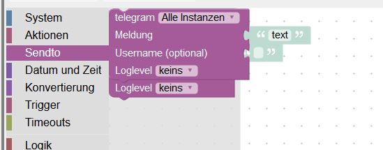

                                anubiss1337 last edited by
                                Alles klar mit dem Vornamen geht es.
                                Jetzt hab ich noch ein anderes Problem, aber vielleicht muss ich dafür einen neuen Threat aufmachen!?
                                "Sendto" sieht seit mehreren Wochen so aus:
                                Wenn ich das Violette anklicken möchte verschwindet es wieder. Neustarts haben nichts gebracht. Ich finde es jetzt nicht tragisch, da ich ja Kopieren kann, aber trotzdem merkwürdig…
                                  B3ta last edited by
                                  @anubiss1337:
                                  Wenn ich das Violette anklicken möchte verschwindet es wieder. Neustarts haben nichts gebracht. Ich finde es jetzt nicht tragisch, da ich ja Kopieren kann, aber trotzdem merkwürdig… `
                                  Hast du dafür eine Lösung gefunden bei sieht es auch so aus….
