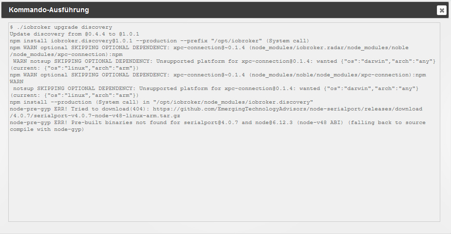

      Besonders auffällig ist, das ich bei jeder Installation dieser Fehler im Log steht:
      iobroker	2018-02-02 11:58:12.052	info	npm WARN notsup SKIPPING OPTIONAL DEPENDENCY: Unsupported platform for xpc-connection@0.1.4: wanted {"os":"darwin","arch":"any"} (current: {"os":"linux","arch":"arm"})
      iobroker	2018-02-02 11:58:12.052	info	npm WARN optional SKIPPING OPTIONAL DEPENDENCY: xpc-connection@~0.1.4 (node_modules/noble/node_modules/xpc-connection):
      Wie bekomme ich dieses Problem in den Griff? Als System läuft: ioBroker Image für Raspberry Pi2/3 Stretch mit piVCCU 20171109 - http://www.iobroker.net/docu/?page_id=7502&lang=de
        Wie bekomme ich dieses Problem in den Griff? Als System läuft: ioBroker Image für Raspberry Pi2/3 Stretch mit piVCCU 20171109 - http://www.iobroker.net/docu/?page_id=7502&lang=de `

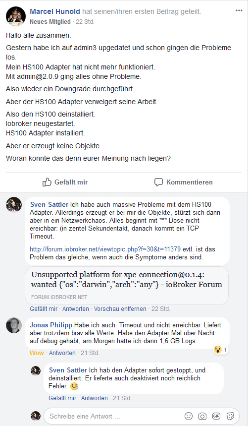

                • h3adbang3r
                  h3adbang3r last edited by
                  Ja ich dachte… weil...
                   npm install https://github.com/arteck/ioBroker.hs100/tarball/master/
                  iobroker@1.0.0 /opt/iobroker
                  └── iobroker.hs100@0.1.3
                  npm WARN optional SKIPPING OPTIONAL DEPENDENCY: xpc-connection@~0.1.4 (node_modules/iobroker.radar/node_modules/noble/node_modules/xpc-connection):
                  host.ioBroker-Pi	2018-02-02 15:30:34.634	error	instance system.adapter.hs100.0 terminated with code 0 (OK)

                  Wenn ich dann ein Gerät hinzufüge, überschlagen sich die Fehlermeldung, das ioBroker mit dem Anzeigen nicht mehr folgen kann.
                  Alles beginnt mit einem
                  *** "Dose nicht erreichbar: 172.26.63.111
                  das scrollt im hunderstel Sekundentakt durch bis es in einem
                  host.ioBroker-Pi	2018-02-02 15:36:52.969	info	instance system.adapter.hs100.0 terminated with code 0 (OK)
                  Caught	2018-02-02 15:36:52.969	error	by controller[1849]: (node:24413) UnhandledPromiseRejectionWarning: Unhandled promise rejection (rejection id: 3409): Error: TCP Timeout
                  Caught	2018-02-02 15:36:52.969	error	by controller[1849]: [PC Junior] device.send() Error: TCP Timeout
                  Caught	2018-02-02 15:36:52.969	error	by controller[1849]: TCP Timeout
                  Caught	2018-02-02 15:36:52.969	error	by controller[1849]: (node:24413) UnhandledPromiseRejectionWarning: Unhandled promise rejection (rejection id: 3408): Error: TCP Timeout
                  Caught	2018-02-02 15:36:52.969	error	by controller[1848]: [PC Junior] device.send() Error: TCP Timeout
                  Caught	2018-02-02 15:36:52.968	error	by controller[1848]: TCP Timeout
                  Caught	2018-02-02 15:36:52.968	error	by controller[1848]: (node:24413) UnhandledPromiseRejectionWarning: Unhandled promise rejection (rejection id: 3407): Error: TCP Timeout
                  Caught	2018-02-02 15:36:52.968	error	by controller[1848]: [PC Junior] device.send() Error: TCP Timeout
                  Caught	2018-02-02 15:36:52.968	error	by controller[1847]: TCP Timeout
                  Caught	2018-02-02 15:36:52.968	error	by controller[1846]: (node:24413) UnhandledPromiseRejectionWarning: Unhandled promise rejection (rejection id: 3406): Error: TCP Timeout
                  Caught	2018-02-02 15:36:52.968	error	by controller[1846]: TCP Timeout
                  Caught	2018-02-02 15:36:52.968	error	by controller[1846]: (node:24413) UnhandledPromiseRejectionWarning: Unhandled promise rejection (rejection id: 3405): Error: TCP Timeout
                  Caught	2018-02-02 15:36:52.967	error	by controller[1846]: TCP Timeout
                  Caught	2018-02-02 15:36:52.967	error	by controller[1846]: (node:24413) UnhandledPromiseRejectionWarning: Unhandled promise rejection (rejection id: 3404): Error: TCP Timeout
                  Caught	2018-02-02 15:36:52.967	error	by controller[1846]: (node:24413) UnhandledPromiseRejectionWarning: Unhandled promise rejection (rejection id: 3403): Error: TCP Timeout
                  Caught	2018-02-02 15:36:52.967	error	by controller[1845]: TCP Timeout
                  Caught	2018-02-02 15:36:52.967	error	by controller[1845]: (node:24413) UnhandledPromiseRejectionWarning: Unhandled promise rejection (rejection id: 3402): Error: TCP Timeout
                  Caught	2018-02-02 15:36:52.966	error	by controller[1845]: (node:24413) UnhandledPromiseRejectionWarning: Unhandled promise rejection (rejection id: 3401): Error: TCP Timeout
                  Caught	2018-02-02 15:36:52.966	error	by controller[1845]: [PC Junior] device.send() Error: TCP Timeout
                  Caught	2018-02-02 15:36:52.966	error	by controller[1845]: TCP Timeout
                  Caught	2018-02-02 15:36:52.966	error	by controller[1845]: (node:24413) UnhandledPromiseRejectionWarning: Unhandled promise rejection (rejection id: 3400): Error: TCP Timeout
                  und dem pausieren des Adapter endet. Dieses Theater habe ich, seit ich auf das Image gewechselt habe. Vorher liefen die 3 TP-Link problemlos.

                      Rainer ` Diese Fehlermeldung habe ich seit dem allererstem Start. Das hat mit meinem Fehler nichts zutun, wenn er mich auch mächtig ärgert.
                      • h3adbang3r
                        Das hatte ich am 30.01.2018, gleich nach dem erstem Start von ioBroker als ich Discovery updaten wollte.
                        https://www.facebook.com/groups/4404991 … 475053193/
                        https://www.facebook.com/groups/4404991 … 698343504/
                        Es hat also rein garnichts mit meinem Fehler zu tun. Dieser entstand deshalb weil ich hier gesucht habe um meine Steckdosen wieder verwenden zu können und ich zu dumm war alle 10 Seiten des Beitrages zur tplink-smarthome-api zu lesen. So habe ich nur die ersten 2 - 3 Seiten überflogen und dann versucht zu installieren. Von Erfolg gekrönt war das, wie man oben sieht zwar nicht, aber es ist auf keinen Fall die Ursache meines Problemes.

                              Die Versionen passen.
                              Irgendwas übersehe ich. 😞
                              Wanted arch = any und trotzdem sagt er not supported bei arch = arm
                              Aber egal; es handelt sich nur um Optional Dependencies, also nichts notwendiges.
                              Rainer

                                Es scheint als gebe es weitere mit einem Problem mit dem HS-100 Adapter.
                                https://www.facebook.com/groups/4404991 … 081562299/
                                • h3adbang3r
                                  Ich habe mein Problem erstmal damit gelöst den Wert "Abfrage Intervall[ms]" auf "20000" zu setzen. Damit kommt es nicht mehr zu den TCP Fehlern. Möglicherweise wollen die Steckdosen nicht so häufig antworten oder sind dafür auch nicht ausgelegt.
