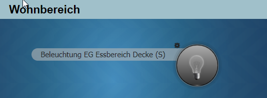

      ich baue gerade meine Visu zusammen und habe sämtliche Adapter am Laufen, u.a. KNX.
      Nun ist mir aufgefallen, dass ich der Zustand der Lampe nicht angezeigt wird, sobald ich die normalen Taster verwende, um das Licht an- oder abzuschalten. Im Iobroker wird unter Objekten, der aktualisierte Wert angezeigt, aber nicht in der Visu.
      Das passiert nur, wenn ich den Vis-Eidtor nicht am Laufen habe. Sobald ich den einschalte, wird mir am Ipad der korrekte Zustand in der Visu angezeigt.
      Was mache ich falsch?

          mit normalen Taster meine den ich im Wohnzimmer. der normale, physische Lichttaster.
          ich habe mal die Konfiguration des Widgets als Screenshots beigefügt. Ich habe einige Widgets ausprobiert. Überall das gleiche…
