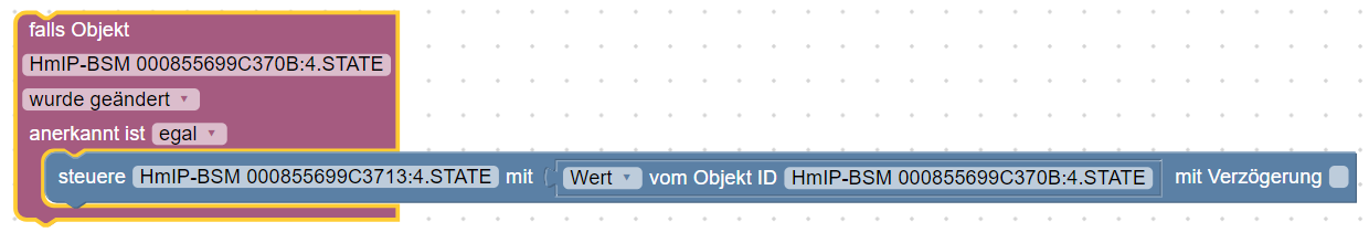

      Hallo zusammen, ich versuchte mich schon lange an Blockly, aber irgendwie versteh ich die Logik nicht. Da fällt mir das WebUI von homematic doch viel leichter.
      Ich möchte gerne, dass mein Garagenlicht (Broadlink sc1) an geht, wenn das Terrassenlicht (Homematic) auch an geht. Und genauso auch wieder aus. Eigentlich ganz einfach, aber es klappt nicht.
      Was mache ich falsch????
      Gruß Stoni![](</s><URL url=)<link_text text="https://uploads.tapatalk-cdn.com/201802 ... 43599c.jpg">https://uploads.tapatalk-cdn.com/20180203/db141f4622be1a0ac37a7b939043599c.jpg</link_text>" />

        Hallo Stoni
        Das Blockly sieht gut aus.
        Eventuell im Ordner "global" gespeichert?
        Da muss es raus. Speicher es unter "common"

          Grüße ` Da hab ich's. Ist das falsch? Wie kann ich es verschieben?

            Nein, da geht es auch. Es darf nur auf keinen Fall in "global" gespeichert werden.
            Empfehlen kann ich eine eigene Ordnerstruktur oder in "common" ablegen.
            "Verschieben" kannst Du das über das DropDown oben neben dem Scriptnamen.
            Was ist das für ein Script ohne Namen? Benennen oder löschen.
            Setze mal den Debug-Baustein ein, um zu sehen ob Dein Trigger überhaupt auslöst.

              Ist das so richtig mit dem Debug? Wo kann ich das dann prüfen, ob es richtig geht?![](</s><URL url=)<link_text text="https://uploads.tapatalk-cdn.com/201802 ... d1b073.jpg">https://uploads.tapatalk-cdn.com/20180204/07a72a74163ce44675a4b3de55d1b073.jpg</link_text>" />

                Moin,
                in diesem Fall taucht "test" im Log auf sobald sich dein Datenpunkt ändert. Bei deinem Anwendungsfall kannst du noch Abkürzen. Ersetze "sonst falls" durch "sonst" Du brauchst nicht nochmal auf unwahr prüfen.

                  Hy,
                  Script sollte zwar laufen, ist aber ein wenig zu umständlich. Versuchs mal so:

                    Meine letzte Antwort ging wohl nicht durch. Es funktioniert jetzt, von daher DANKE für die Unterstützung. Die nächsten Skripte kommen sicher… 😉
