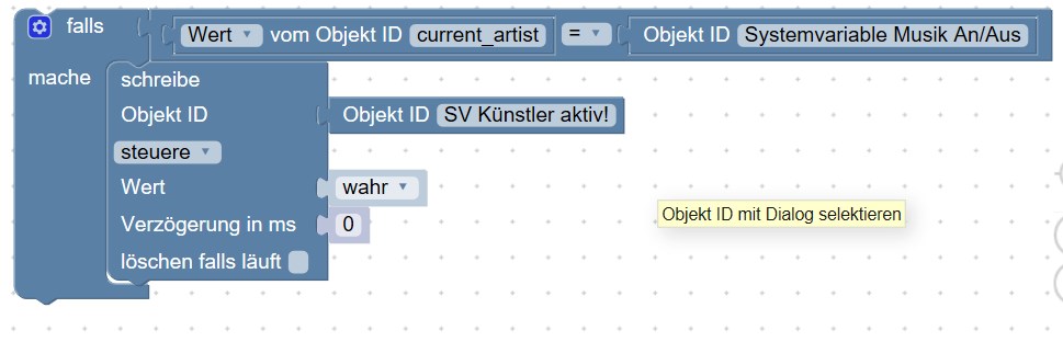

          dominik.braun82 last edited by
          Hallo.
          Habe heute mal mit dem Thema Blocky angefangen.
          Mein Ziel ist es eine simple "und" Verknüpfung darzustellen.
          Wenn eine Systemvariable UND ein Sonos current Artist angewählt ist (Hier wird eben der Artist angewählt. Ich würde hier aber gerne nur 0 und 1 abfragen… also wenn ein Name dort drin steht, soll die Bedingung erfüllt sein)
          Wenn Diese UND Bedingung erfüllt ist, doll lediglich eine Systemvariable gesetzt werden.
          Wie kann ich das script abrufen bzw. aktivieren, bzw. was muss ich hier tun?
          Muss ich das script in einem Widget unterbringen?
          Soll ja nur eine kleine Verknüpfung werden... 🙂
          Danke für eure Hilfe
