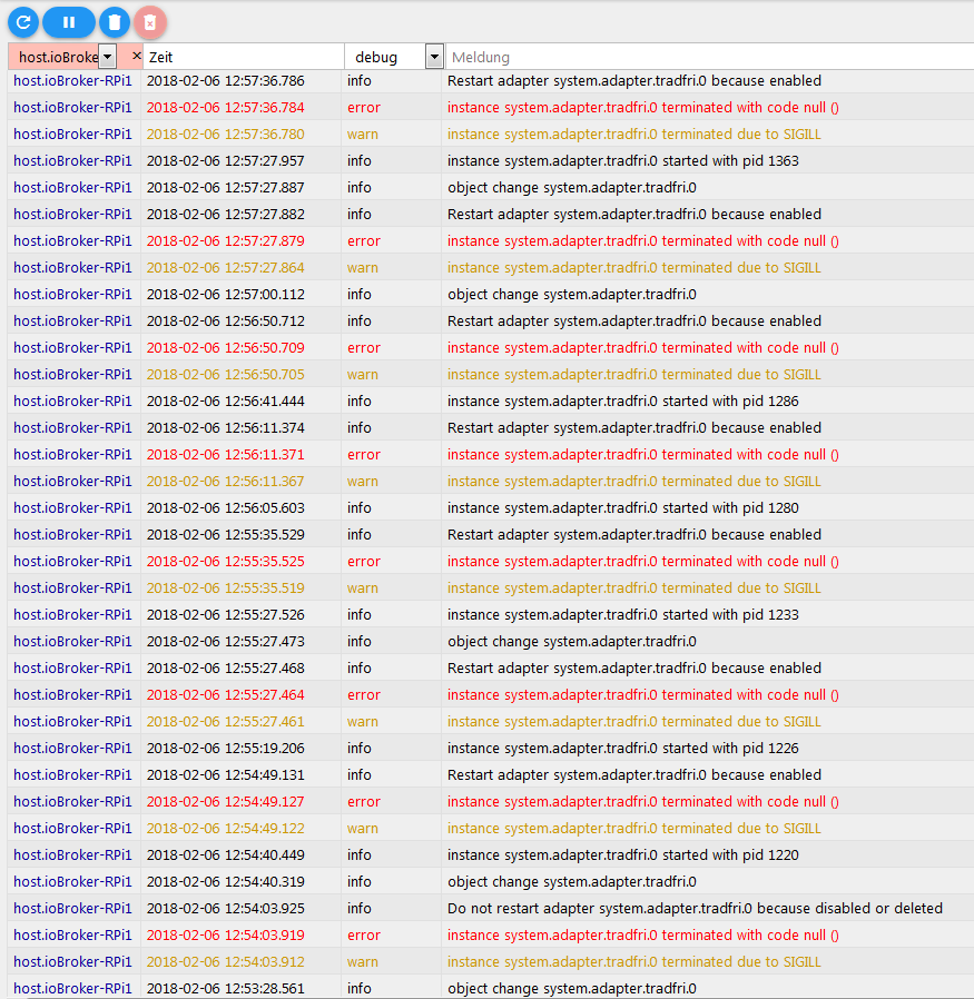

      Allerdings wird keine Verbindung aufgebaut und die Lampe unter Instanzen blöeibt ROT.
      Eine Log Datei habe ich noch mit angehangen. Hat eventuell jemand eine Idee?
      • AlCalzone
        Musste gerade mal nachschauen, SIGILL bedeutet "illegal instruction". Hab ich so noch nie gesehen. Kannst du mal den Adapter per Konsole ausführen, vielleicht gibts da etwas mehr Infos:

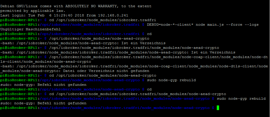

          Bin mir nicht ganz sicher ob ich die Befehle richtig ausgeführ habe aber anbei mal ein Screenshot der Konsole:
          • AlCalzone
            Ok, dann musst du zuerst node-gyp installieren:
            npm i -g node-gyp
            und dann nochmal
            sudo node-gyp rebuild
            im node-aead-crypto Ordner ausführen.

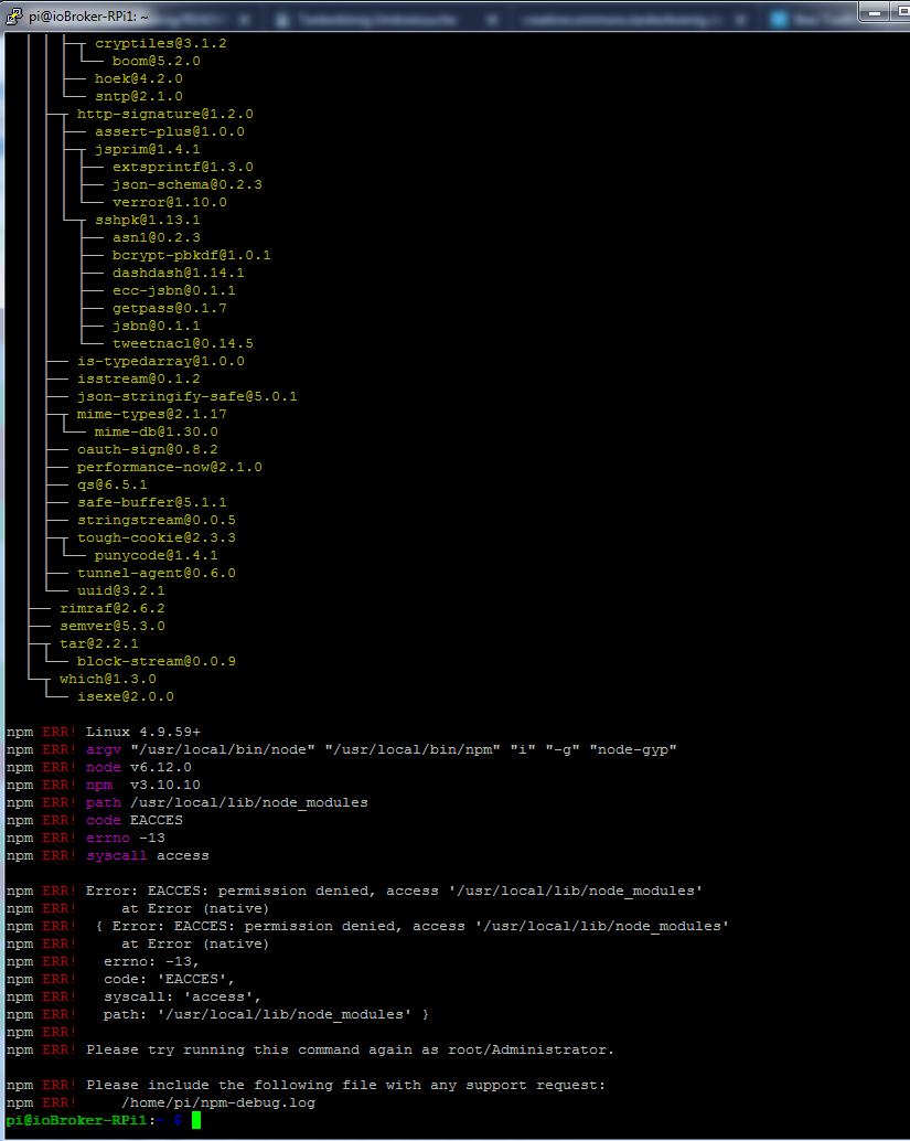

              Error
              • AlCalzone
                Hab sudo vergessen:
                sudo npm i -g node-gyp
                und dann den anderen Befehl im richtigen Ordner.

                                danach:
                                sudo npm install nan@2.7.x node-pre-gyp node-pre-gyp-github
                                pi@raspberrypi:~ $ sudo npm install nan@2.7.x node-pre-gyp node-pre-gyp-github
                                npm WARN deprecated github@0.2.4: 'github' has been renamed to '@octokit/rest' (https://git.io/vNB11)
                                /home/pi
                                ├── nan@2.7.0
                                ├─┬ node-pre-gyp@0.6.39
                                │ ├── detect-libc@1.0.3
                                │ ├─┬ hawk@3.1.3
                                │ │ ├── boom@2.10.1
                                │ │ ├── cryptiles@2.0.5
                                │ │ ├── hoek@2.16.3
                                │ │ └── sntp@1.0.9
                                │ ├─┬ mkdirp@0.5.1
                                │ │ └── minimist@0.0.8
                                │ ├─┬ nopt@4.0.1
                                │ │ ├── abbrev@1.1.1
                                │ │ └─┬ osenv@0.1.5
                                │ │   ├── os-homedir@1.0.2
                                │ │   └── os-tmpdir@1.0.2
                                │ ├─┬ npmlog@4.1.2
                                │ │ ├─┬ are-we-there-yet@1.1.4
                                │ │ │ └── delegates@1.0.0
                                │ │ ├── console-control-strings@1.1.0
                                │ │ ├─┬ gauge@2.7.4
                                │ │ │ ├── aproba@1.2.0
                                │ │ │ ├── has-unicode@2.0.1
                                │ │ │ ├── object-assign@4.1.1
                                │ │ │ ├── signal-exit@3.0.2
                                │ │ │ ├─┬ string-width@1.0.2
                                │ │ │ │ ├── code-point-at@1.1.0
                                │ │ │ │ └─┬ is-fullwidth-code-point@1.0.0
                                │ │ │ │   └── number-is-nan@1.0.1
                                │ │ │ ├─┬ strip-ansi@3.0.1
                                │ │ │ │ └── ansi-regex@2.1.1
                                │ │ │ └── wide-align@1.1.2
                                │ │ └── set-blocking@2.0.0
                                │ ├─┬ rc@1.2.5
                                │ │ ├── deep-extend@0.4.2
                                │ │ ├── ini@1.3.5
                                │ │ ├── minimist@1.2.0
                                │ │ └── strip-json-comments@2.0.1
                                │ ├─┬ request@2.81.0
                                │ │ ├── aws-sign2@0.6.0
                                │ │ ├── aws4@1.6.0
                                │ │ ├── caseless@0.12.0
                                │ │ ├─┬ combined-stream@1.0.6
                                │ │ │ └── delayed-stream@1.0.0
                                │ │ ├── extend@3.0.1
                                │ │ ├── forever-agent@0.6.1
                                │ │ ├─┬ form-data@2.1.4
                                │ │ │ └── asynckit@0.4.0
                                │ │ ├─┬ har-validator@4.2.1
                                │ │ │ ├─┬ ajv@4.11.8
                                │ │ │ │ ├── co@4.6.0
                                │ │ │ │ └─┬ json-stable-stringify@1.0.1
                                │ │ │ │   └── jsonify@0.0.0
                                │ │ │ └── har-schema@1.0.5
                                │ │ ├─┬ http-signature@1.1.1
                                │ │ │ ├── assert-plus@0.2.0
                                │ │ │ ├─┬ jsprim@1.4.1
                                │ │ │ │ ├── assert-plus@1.0.0
                                │ │ │ │ ├── extsprintf@1.3.0
                                │ │ │ │ ├── json-schema@0.2.3
                                │ │ │ │ └─┬ verror@1.10.0
                                │ │ │ │   └── assert-plus@1.0.0
                                │ │ │ └─┬ sshpk@1.13.1
                                │ │ │   ├── asn1@0.2.3
                                │ │ │   ├── bcrypt-pbkdf@1.0.1
                                │ │ │   ├─┬ dashdash@1.14.1
                                │ │ │   ├── ecc-jsbn@0.1.1
                                │ │ │   ├─┬ getpass@0.1.7
                                │ │ │   ├── jsbn@0.1.1
                                │ │ │   └── tweetnacl@0.14.5
                                │ │ ├── is-typedarray@1.0.0
                                │ │ ├── isstream@0.1.2
                                │ │ ├── json-stringify-safe@5.0.1
                                │ │ ├─┬ mime-types@2.1.18
                                │ │ │ └── mime-db@1.33.0
                                │ │ ├── oauth-sign@0.8.2
                                │ │ ├── performance-now@0.2.0
                                │ │ ├── qs@6.4.0
                                │ │ ├── safe-buffer@5.1.1
                                │ │ ├── stringstream@0.0.5
                                │ │ ├─┬ tough-cookie@2.3.3
                                │ │ │ └── punycode@1.4.1
                                │ │ ├── tunnel-agent@0.6.0
                                │ │ └── uuid@3.2.1
                                │ ├─┬ rimraf@2.6.2
                                │ │ └─┬ glob@7.1.2
                                │ │   ├── fs.realpath@1.0.0
                                │ │   ├── inflight@1.0.6
                                │ │   ├─┬ minimatch@3.0.4
                                │ │   │ └─┬ brace-expansion@1.1.11
                                │ │   │   ├── balanced-match@1.0.0
                                │ │   │   └── concat-map@0.0.1
                                │ │   └── path-is-absolute@1.0.1
                                │ ├── semver@5.5.0
                                │ ├─┬ tar@2.2.1
                                │ │ ├── block-stream@0.0.9
                                │ │ ├─┬ fstream@1.0.11
                                │ │ │ └── graceful-fs@4.1.11
                                │ │ └── inherits@2.0.3
                                │ └─┬ tar-pack@3.4.1
                                │   ├─┬ debug@2.6.9
                                │   │ └── ms@2.0.0
                                │   ├── fstream-ignore@1.0.5
                                │   ├─┬ once@1.4.0
                                │   │ └── wrappy@1.0.2
                                │   ├─┬ readable-stream@2.3.4
                                │   │ ├── core-util-is@1.0.2
                                │   │ ├── isarray@1.0.0
                                │   │ ├── process-nextick-args@2.0.0
                                │   │ ├── string_decoder@1.0.3
                                │   │ └── util-deprecate@1.0.2
                                │   └── uid-number@0.0.6
                                └─┬ node-pre-gyp-github@1.3.1
                                  ├── commander@2.14.1
                                  └─┬ github@0.2.4
                                    └── mime@1.6.0
                                >! npm WARN enoent ENOENT: no such file or directory, open '/home/pi/package.json'
                                npm WARN pi No description
                                npm WARN pi No repository field.
                                npm WARN pi No README data
                                npm WARN pi No license field.
                                pi@raspberrypi:~ $
                                pi@raspberrypi:~ $ sudo node-pre-gyp rebuild
                                sudo: node-pre-gyp: Befehl nicht gefunden
                                oder hätte ich das ganze in dem Ordner
                                /opt/iobroker/node_modules/node-aead-crypto
                                ausführen sollen
                                • AlCalzone
                                  @fossil:
                                  ausführen sollen `
                                  Ja - hab schon überlegt ob ich das nochmal dazu schreibe 😉
                                  Edit: das letzte Kommando muss wohl
                                  sudo node_modules/.bin/node-pre-gyp rebuild
                                  heißen
                                  <size size="200">EDIT 2:</size>
                                  Du kannst auch direkt mal folgendes probieren:
                                  Im Ordner /opt/iobroker:
                                  sudo npm install https://github.com/AlCalzone/node-aead-crypto/tarball/fix-3 --production

                                        gyp ERR! node -v v6.12.3
                                        gyp ERR! node-gyp -v v3.4.0
                                        gyp ERR! not ok
                                        node-pre-gyp ERR! build error
                                        node-pre-gyp ERR! stack Error: Failed to execute '/usr/local/bin/node /usr/local/lib/node_modules/npm/node_modules/node-gyp/bin/node-gyp.js build --module=/home/pi/node_modules/node-aead-crypto/build/Release/node-v48-linux-arm/node_aead_crypto.node --module_name=node_aead_crypto --module_path=/home/pi/node_modules/node-aead-crypto/build/Release/node-v48-linux-arm' (1)
                                        node-pre-gyp ERR! stack at ChildProcess. <anonymous>(/home/pi/node_modules/node-pre-gyp/lib/util/compile.js:83:29)
                                        node-pre-gyp ERR! stack at emitTwo (events.js:106:13)
                                        node-pre-gyp ERR! stack at ChildProcess.emit (events.js:191:7)
                                        node-pre-gyp ERR! stack at maybeClose (internal/child_process.js:920:16)
                                        node-pre-gyp ERR! stack at Process.ChildProcess._handle.onexit (internal/child_process.js:230:5)
                                        node-pre-gyp ERR! System Linux 4.9.59+
                                        node-pre-gyp ERR! command "/usr/local/bin/node" "/home/pi/node_modules/.bin/node-pre-gyp" "build"
                                        node-pre-gyp ERR! cwd /home/pi/node_modules/node-aead-crypto
                                        node-pre-gyp ERR! node -v v6.12.3
                                        node-pre-gyp ERR! node-pre-gyp -v v0.6.39
                                        node-pre-gyp ERR! not ok
                                        ! npm ERR! Linux 4.9.59+
                                        npm ERR! argv "/usr/local/bin/node" "/usr/local/bin/npm" "run" "install:rpi1"
                                        npm ERR! node v6.12.3
                                        npm ERR! npm v3.10.10
                                        npm ERR! code ELIFECYCLE
                                        npm ERR! node-aead-crypto@1.0.4 install:rpi1: node-gyp configure & node-pre-gyp build
                                        npm ERR! Exit status 1
                                        npm ERR!
                                        npm ERR! Failed at the node-aead-crypto@1.0.4 install:rpi1 script 'node-gyp configure & node-pre-gyp build'.
                                        npm ERR! Make sure you have the latest version of node.js and npm installed.
                                        npm ERR! If you do, this is most likely a problem with the node-aead-crypto package,
                                        npm ERR! not with npm itself.
                                        npm ERR! Tell the author that this fails on your system:
                                        npm ERR! node-gyp configure & node-pre-gyp build
                                        npm ERR! You can get information on how to open an issue for this project with:
                                        npm ERR! npm bugs node-aead-crypto
                                        npm ERR! Or if that isn't available, you can get their info via:
                                        npm ERR! npm owner ls node-aead-crypto
                                        npm ERR! There is likely additional logging output above.
                                        npm WARN Local package.json exists, but node_modules missing, did you mean to install?
                                        ! npm ERR! Please include the following file with any support request:
                                        npm ERR! /home/pi/node_modules/node-aead-crypto/npm-debug.log
                                        gyp WARN EACCES user "root" does not have permission to access the dev dir "/root/.node-gyp/6.12.3"
                                        gyp WARN EACCES attempting to reinstall using temporary dev dir "/home/pi/node_modules/node-aead-crypto/.node-gyp"
                                        gyp: Undefined variable module_name in binding.gyp while trying to load binding.gyp
                                        gyp ERR! configure error
                                        gyp ERR! stack Error: gyp failed with exit code: 1
                                        gyp ERR! stack at ChildProcess.onCpExit (/usr/local/lib/node_modules/npm/node_modules/node-gyp/lib/configure.js:305:16)
                                        gyp ERR! stack at Process.ChildProcess._handle.onexit (internal/child_process.js:219:12)
                                        gyp ERR! command "/usr/local/bin/node" "/usr/local/lib/node_modules/npm/node_modules/node-gyp/bin/node-gyp.js" "configure"
                                        gyp ERR! not ok
                                        child_process.js:516
                                        throw err;
                                        ! Error: Command failed: npm run install:rpi1
                                        gyp ERR! stack Error: You must run node-gyp configure first!
                                        gyp ERR! stack at ReadFileContext. <anonymous>(/usr/local/lib/node_modules/npm/node_modules/node-gyp/lib/build.js:51:20)
                                        gyp ERR! stack at ReadFileContext.callback (/usr/local/lib/node_modules/npm/node_modules/graceful-fs/graceful-fs.js:78:16)
                                        gyp ERR! stack at FSReqWrap.readFileAfterOpen [as oncomplete] (fs.js:367:13)
                                        gyp ERR! command "/usr/local/bin/node" "/usr/local/lib/node_modules/npm/node_modules/node-gyp/bin/node-gyp.js" "build" "--module=/home/pi/node_modules/node-aead-crypto/build/Release/node-v48-linux-arm/node_aead_crypto.node" "--module_name=node_aead_crypto" "--module_path=/home/pi/node_modules/node-aead-crypto/build/Release/node-v48-linux-arm"
                                        gyp ERR! not ok
                                        npm ERR!
                                        gyp ERR! not ok
                                        ! at checkExecSyncError (child_process.js:473:13)
                                        at execSync (child_process.js:513:13)
                                        at Object. <anonymous>(/home/pi/node_modules/node-aead-crypto/lib/install.js:22:1)
                                        at Module._compile (module.js:570:32)
                                        at Object.Module._extensions..js (module.js:579:10)
                                        at Module.load (module.js:487:32)
                                        at tryModuleLoad (module.js:446:12)
                                        at Function.Module._load (module.js:438:3)
                                        at Module.runMain (module.js:604:10)
                                        at run (bootstrap_node.js:383:7)
                                        npm ERR! argv "/usr/local/bin/node" "/usr/local/bin/npm" "install" "https://github.com/AlCalzone/node-aead-crypto/tarball/fix-3" "--production"
                                        ! npm ERR! node-aead-crypto@1.0.4 install: node lib/install.js
                                        npm ERR!
                                        npm ERR! Failed at the node-aead-crypto@1.0.4 install script 'node lib/install.js'.
                                        npm ERR! node lib/install.js
                                        npm ERR! /home/pi/npm-debug.log
                                        pi@raspberrypi:~ $</anonymous></anonymous></anonymous></anonymous></anonymous>
                                            npm ERR! node-aead-crypto@1.0.4 install:rpi1: node-pre-gyp install --build-from-source
                                            npm ERR!
                                            npm ERR! Failed at the node-aead-crypto@1.0.4 install:rpi1 script 'node-pre-gyp install --build-from-source'.
                                            npm ERR! node-pre-gyp install --build-from-source
                                            npm ERR!
