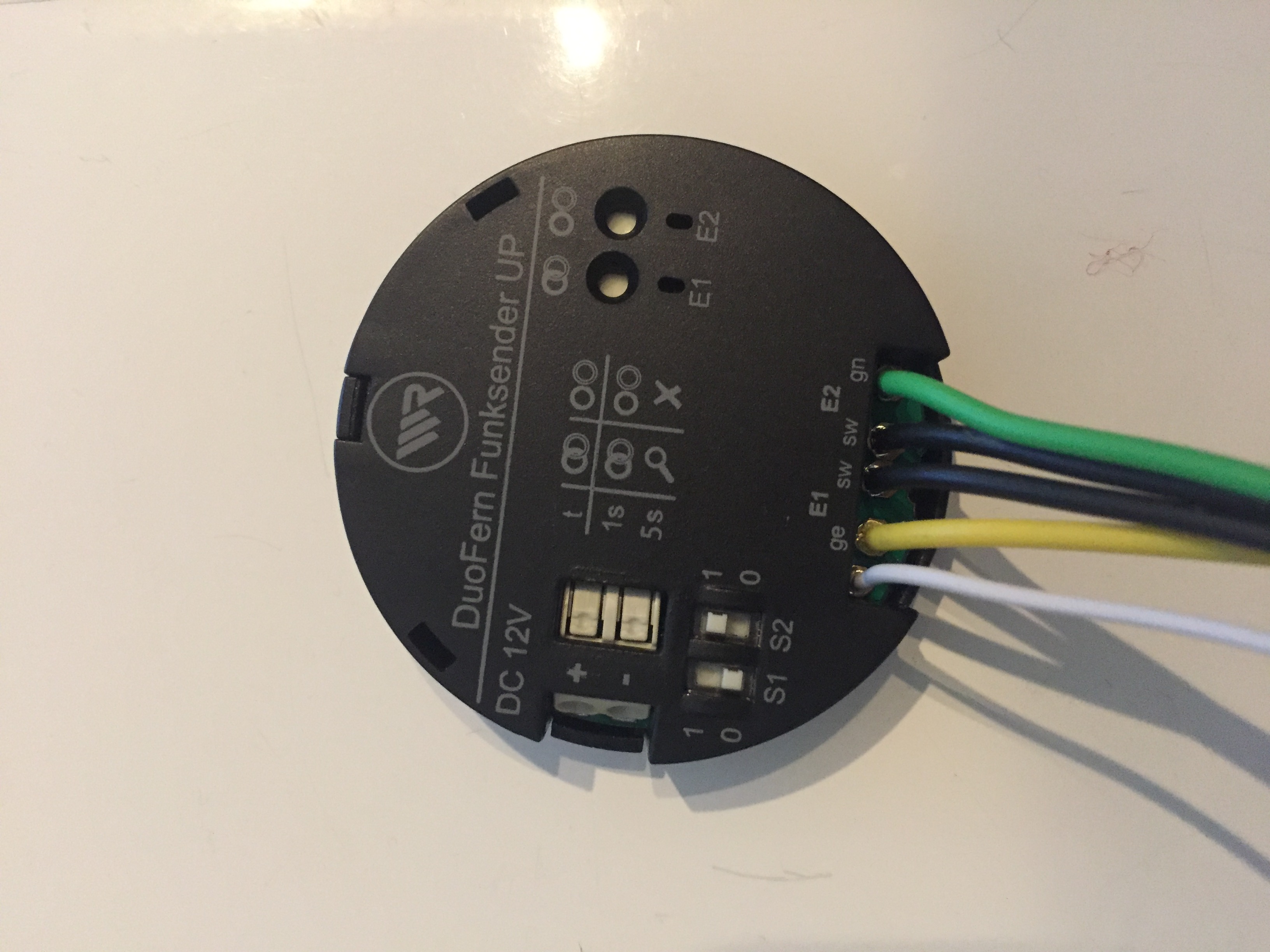

      Für den Zusammenbau ist es glaube ich am Besten es in Bildern zu zeigen. Angefangen beim Rademacher Sender:
      Dieser hat 5 Kabelausgänge. Eines davon ist die Antenne (weiß). Die anderen zwei Paare (E1: gelb/schwarz und E3: schwarz/grün) sind jeweils für hoch- und runterfahren. Ist der Sender mit Strom versorgt und mit dem Gurtwickler gekoppelt, dann reicht ein kurzschließen der Kabel für eine Richtung aus, um das jeweilige Signal zu senden.
      Wichtig ist auch noch die Einstellung der Schalter S1 und S2. Nach Handbuch zu dem Sender kann man mit verschiedenen Schalterstellungen verschiedene Funktion erreichen. Ich habe mich für S1 auf 0 und S2 auf 1 entschieden. Dann fahren die Rolladen bei einmaligen Signal automatisch bis in die Endposition der gewählten Richtung (in Position S1 und S2 auf 0 fährt der Gurtwickler solange in die gewählte Richtung, wie die Homematic-Schalter die Richtung auf aktiv setzen).

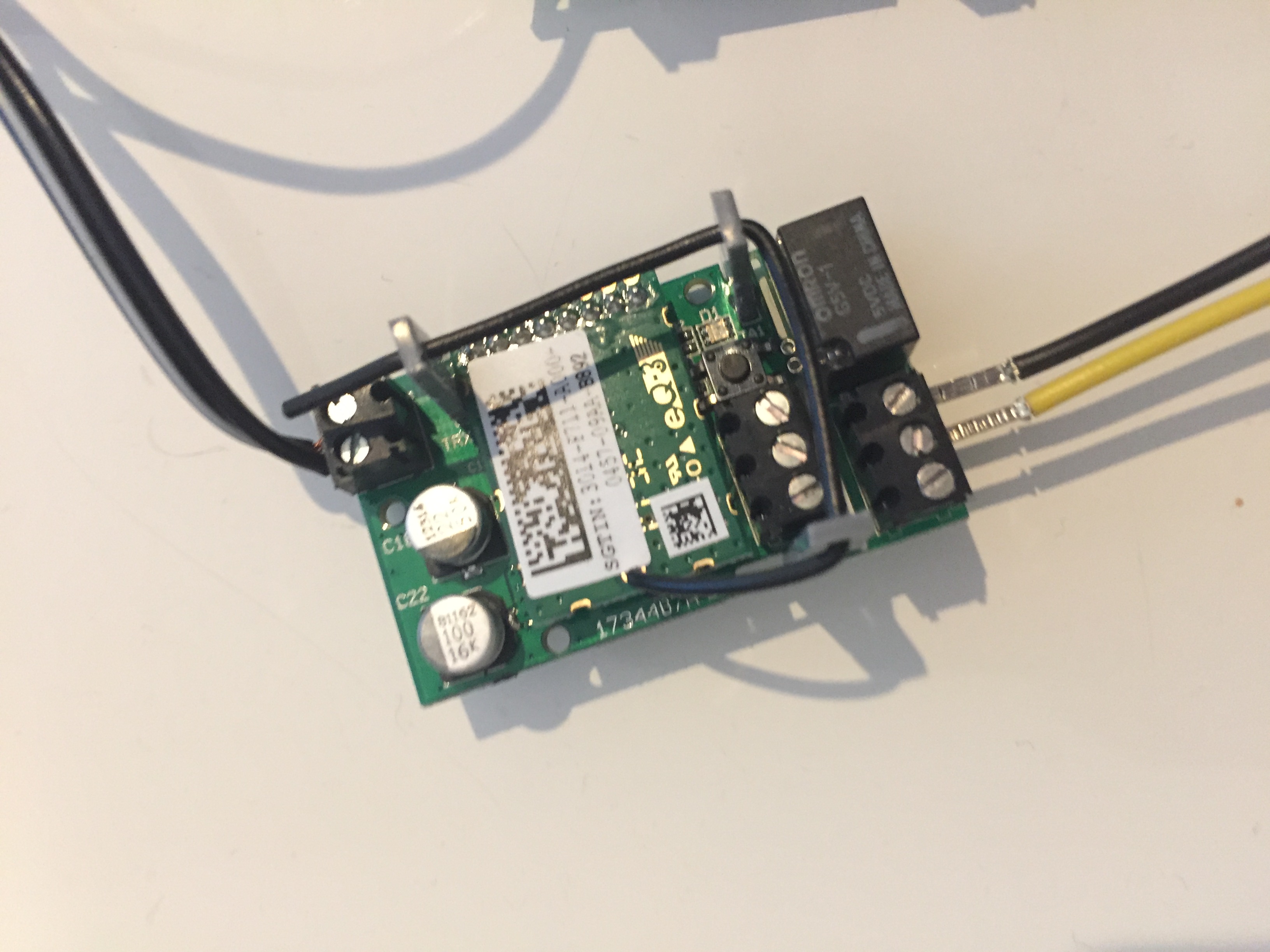

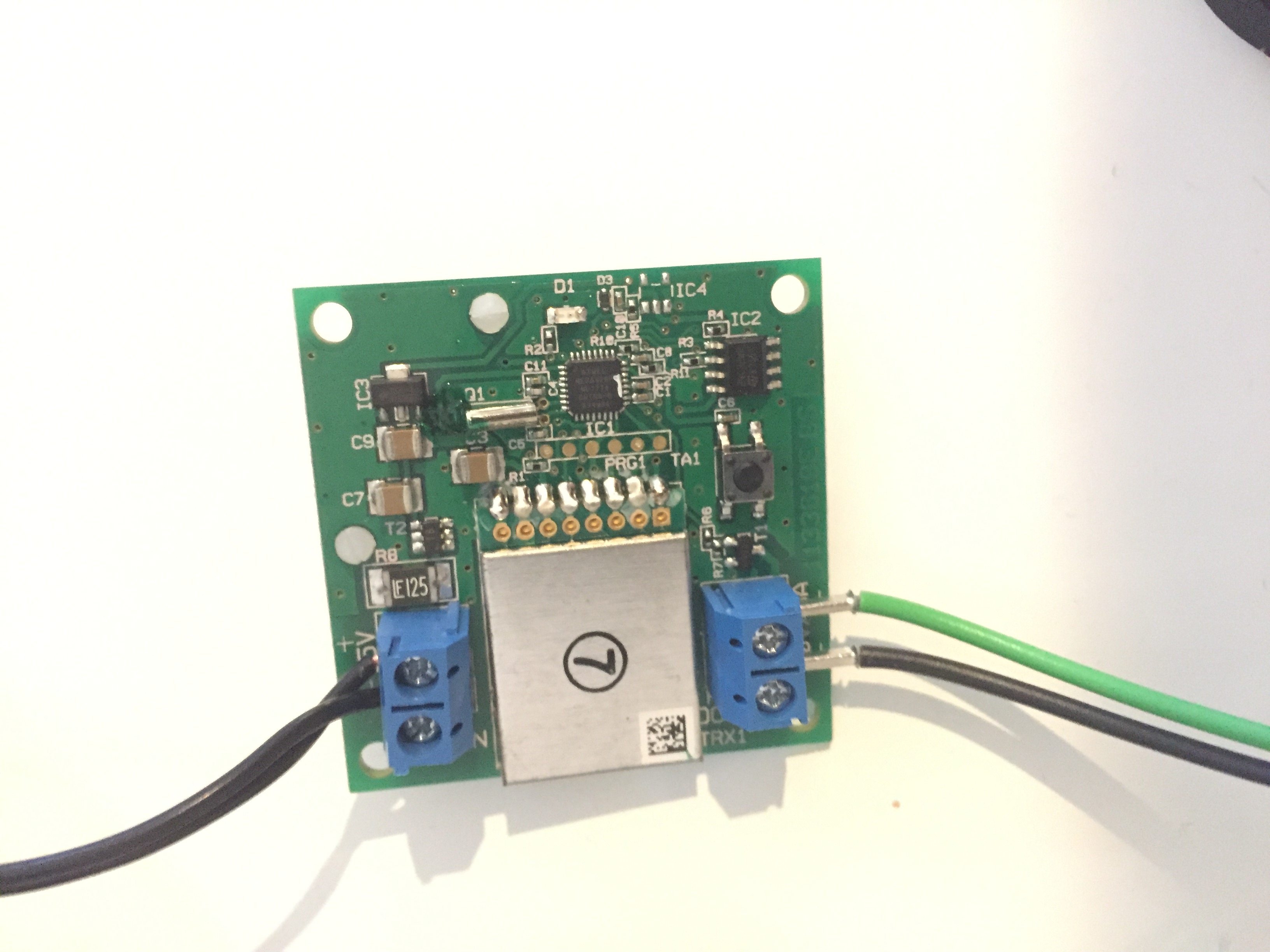

      Nun zu den beiden Schaltplatinen von Homematic:
      Bei der älteren Platine aus der Homematic-Reihe ist der Anschluss sehr einfach (erstes Bild). Es gibt auf der einen Seite klar marktiert den Stromeingang (schwarz/weißes Kabel) und auf der anderen Seite die Schalterklemme (schwarz/grün). Außerdem hat man noch einen Taster auf der Platine, mit dem man direkt testen kann, ob die Schaltung funktioniert.
      Im zweiten Bild ist die neue Platine der Homematic IP Serie zu sehen. Hier ist der Stromanschluss zwar selbsterklärend (schwarz/weißes Kabel), aber für die Schaltung gibt es erstens drei Klemmen und zweites kann man die Platine auch noch trennen. Ich habe das erstmal alles zusammengelassen und die Kabel angeschlossen. Dabei habe ich mich an der anderen Platine orientiert und entsprechend angeschlossen, was auch sofort funktioniert hat. Wenn ich aber die alte Platine nicht gehabt hätte, dann wäre es für mich als nicht-Elektriker ein Ratespiel gewesen.
