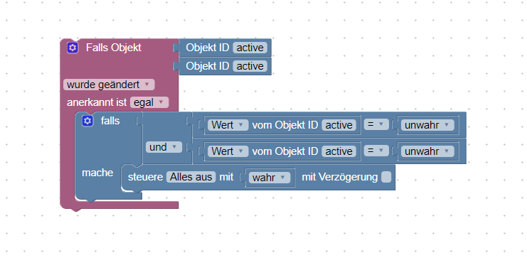

      Guten Abend zusammen,
      ich habe im Blockly ein Script gebaut dass losgetriggert wird sobald ein Handy im WLAN auf "false" schaltet.
      Dann prüft das Script ob beide Handys nicht mehr im WLAN ist und schaltet meine Szene "Alles aus".
      Leider passiert es mir öfter dass den handys die Verbindung verloren geht und dann schaltet alles sofort aus.
      Ich wollte jetzt noch eine "Wiederholen"-Schleife einbauen die meinetwegen alle 20 sek prüft für 3 mal ob wirklich kein Handy mehr im Netzwerk ist…
      leider komme ich nicht auf die richtige Bauweise. Vielleicht ist das für den ein oder anderen hier ja eine Kleinigkeit und könnte mir dabei helfen.

                          AnthraX last edited by
                          Sehr gut, sehr gut… dein Blockly Skript werde ich mal testen, das dürfte für meine Bedürfnisse erstmal reichen.
                          Ich möchte ja nur nicht alles off schalten wenn mal die Handys reconnecten etc. und ich Fernsehe.
                            Also nochmal Rückmeldung dazu:
                            Das funktioniert 1a - die Funktion mit Timeout hatte ich mir bisher noch nie angeschaut. Auf dessen Basis hab ich mir noch so einige andere Skripte anpassen können.
                            Nochmals Danke
