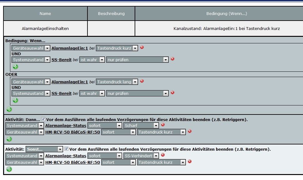

          das funktioniert sehr gut. Ich habe auf der CCU ein Programm geschrieben, dass bei Änderung von ausgewählten Variablen die virtuelle Taste 50 drückt und damit die Variablen sofort von iobroker abgerufen werden.
          Über die oder-Abfrage bei den Alarmmeldungen stelle ich sicher, dass der Programmteil immer ausgeführt wird.

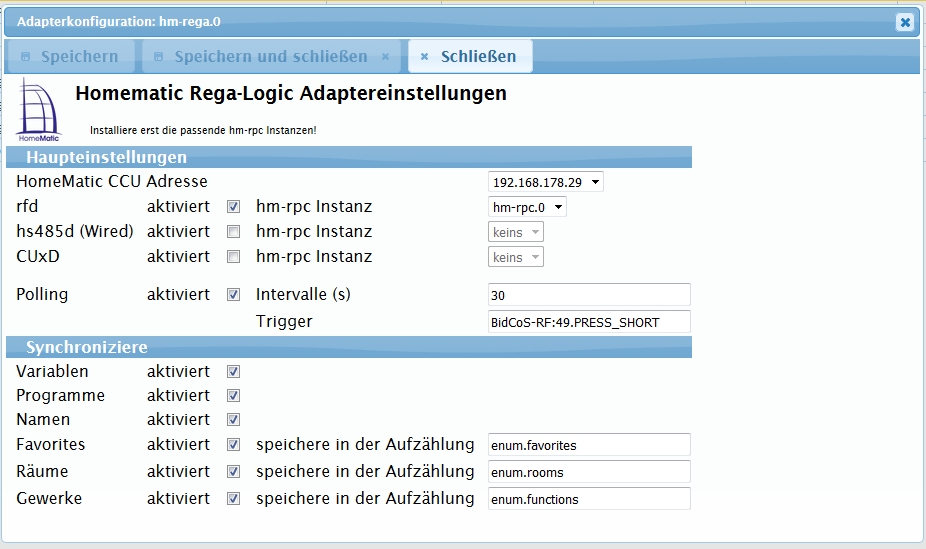

            irgendwie will das bei mir nicht klappen.
            Habe einen Button eingefüt und mit dem Taster 50 verbunden.
            [{"tpl":"tplHqButton","data":{"visibility-cond":"==","visibility-val":1,"oid":"hm-rpc.0.BidCoS-RF.50.PRESS_SHORT","min":"false","max":"true","iconName":"img/bulb_off.png","btIconWidth":"56","offsetAuto":"true","leftOffset":"15","topOffset":"55","timeAsInterval":"true","infoLeftFontSize":"12","infoFontRightSize":"12","oid-working":"hm-rpc.0.BidCoS-RF.50.PRESS_SHORT"},"style":{"left":"849px","top":"469px"},"widgetSet":"hqwidgets"}]
            in den Rega Einstellung steht der Taster 50 für das polling eingetragen.
            Was kann ich noch falsch gemacht haben ?
            Iobroker habe ich auch mal neugestartet.

                  Das Programm sieht so aus,wie ich es mir vorstelle
                  verzögere mal den Tastendruck der virtuellen Taste um 1-3 Sekunden.
                  kann sein, dass die Variable "Alarmanlage-Status" ein wenig braucht um umgeschaltet zu werden und dies beim sofortigen drücken der RF50 noch nicht erfolgt war.
                  Ist einen Versuch wert

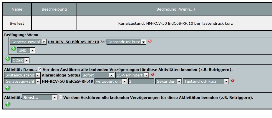

                    Hab jetzt mal ein neues Programm mit Verzögerung gemacht und die eine Verögerung von 1-3 Sekunden gestestet.
                    Die Lampe geht nach 3 Sekunden an, also der Taster50 wird betätigt..Ich habe das ganze auch mal auf Taste 49 probiert, geht auch nicht.
                    In der Reha-Config steht ja der Name: BidCoS-RF:49.PRESS_SHORT als Trigger
                    in der CCU habe ich den Namen HM-RCV-50 BidCoS-RF:49.PRESS_SHORT für Taste 49 gefunden,
                    habe ich auch mal in der reha-confi so eingetragen. Leider klappt es auch nicht.
                    Noch eine Idee, was ich falsch mache?

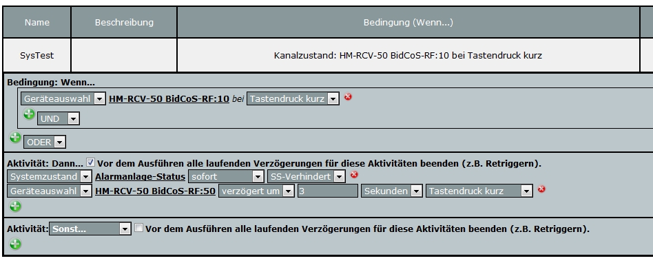

                        ok, da hab ich wohl die falschen bilder eingefügt,
                        ich habe jetzt versucht alles auf die Taste 49 zu konfigurieren, und ein einfaches kleines neues Programm gemacht (zum Testen).
                        In der geräteauswahl im Programm steht vor dem Taster 49 noch 'HM-RCV-50', das steht in der Rega-Config nicht beim Trigger.
                        Das habe ich aber auch versucht mal in der Rega-Config den kompletten Namen so wie im Programm steht, geht auch nicht.

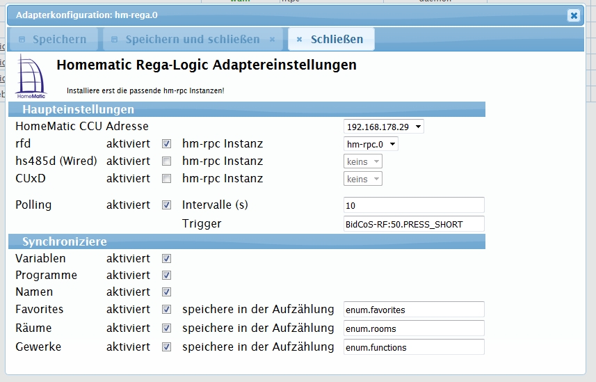

                            Ich hatte damals auch Probleme mit dem Polling Trigger. Versuche beim hm-rega mal folgendes einzutragen:

                                Das ist mein default Eintrag:
                                BidCoS-RF:50.PRESS_SHORT
                                Der Doppelpunkt ist vor der 50
                                Rainer
                                  Beatz last edited by
                                  Bei mir funktioniert es mit dem Doppelpunkt nicht. Dafür aber mit dem o.g. Eintrag.
                                  • N
                                    navino last edited by
                                    Habe jetzt Eueren Eintrag übernommen, es geht aber nicht…
                                    Welches Protokoll nutzt ihr eigentlich bei Euren RPC Adapter ?
                                    XML-RPC oder BIN-RPC?
                                    navino
                                      Fitti last edited by
                                      Bin-RPC.
                                      Genau das probiere ich zur Zeit auch aus - und da es nicht klappt, habe ich dieses Thread gefunden. Danke das ihr schon mal vorarbeit geleistet habt. :twisted:
                                      Danke auch mal wieder an Homoran für den Basis-Tipp mit der virtuellen Taste. Hatte ich voll übersehen. Und danke auch an Bluefox, der anscheinend mal wieder an alles dachte.
                                      Meine Tests haben jetzt das Gleiche ergeben, was Beatz schrieb:
                                      Ich musste BidCoS-RF****.50.****PRESS_SHORT eintragen. Also OHNE Doppelpunkt!

                                          es klappt !!!!! 🙂 🙂 🙂 🙂 🙂 🙂 🙂
                                          aber warum ? :roll: :roll: :roll: :roll: :roll:
                                          Habe gerade noch einmal alle hm adapter deinstalliert, neuinstalliert und den Eintrag auf BidCoS-RF.50.PRESS_SHORT geändert. (ohne Doppelpunkt !!)
                                          Den taster 50 mit zwei Sekunden verzögerung ausgelöst.
                                          Bin mir aber sicher, dass ich das heute schon versucht habe, nur die Adpater hatte ich nicht neu gemacht.
                                          Was soll ich sagen, bin super glücklich das es jetzt klappt…..
