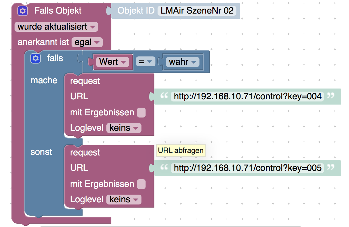

                                        dos1973 last edited by
                                        das funktioniert prinzipiell… allerdings nur, wenn ich die "Toggle-Befehle" habe, also ein aus.
                                        Da ich viel mit Szenen brauche, klappt das nur bedingt. Für Szenen habe ich verschiede ein/ aus Befehle...
                                        ich habe mich mit blocky beschäftigt, dass ist dabei rausgekommen...
                                        das würde mir die Szenen auslösen, aber ich hätte keine Synchrone Kontrolle (Visualisierung)
                                        Ich bräuchte also noch einen weiteren Datenpunkt (zB. javascript.0.lmair.visualiseirung.xx der beobachten wird und basierend auf dem den Datenpunkt
                                        javascript.0.lmair.szenenr.xx nur auf true/ false setzt, ohne dabei auszulösen…
                                        Ansonsten habe ich ein heilloses durcheinander bzgl. der verschiedenen Stati... Puhh ist kompliziert 😉
                                        (der LM hat bisher keine Anbindung mit seiner Logik am iobroker)
