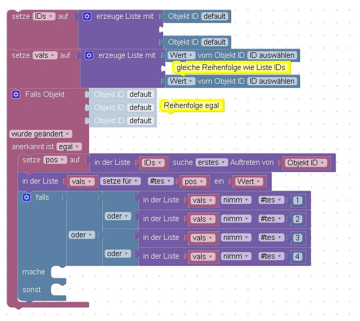

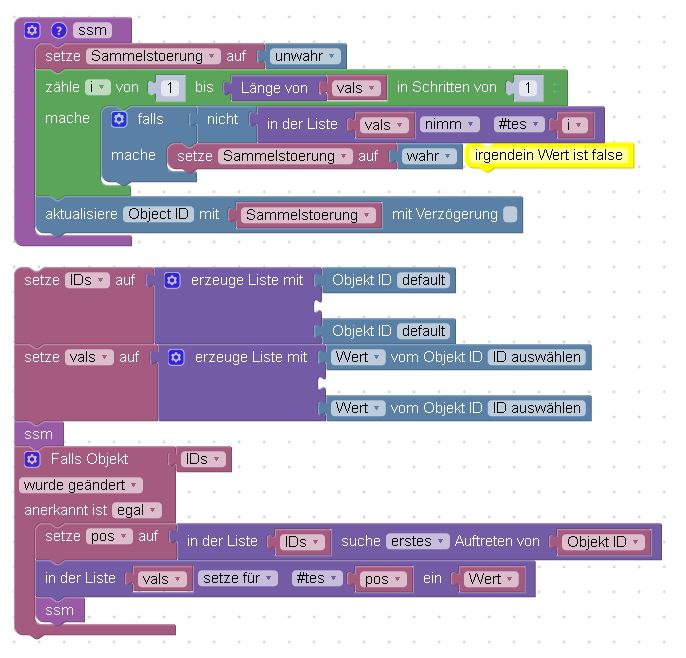

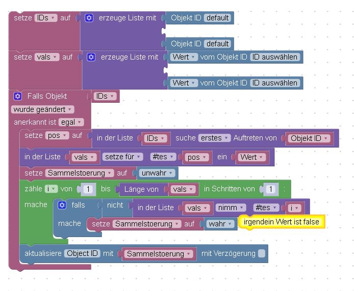

                                            paul53 last edited by
                                            @hmanfred:
                                            Kann man da vielleicht was mit Listen machen? `
                                            Ja. Wenn man eine Oder-Verknüpfung der <u>Werte</u> der Datenpunkte möchte, muss man die Werte speichern (z.B. in einer Liste), um sie logisch verknüpfen zu können. Prinzip:
