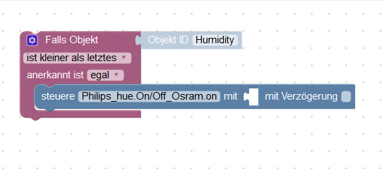

          Auf Screenshot:
          Humidity= Aus Netatmo Wetterstation ausgelesener Wert. Ist dieser unter einem bestimmten Wert soll die Hue (Osram) Steckdose, die wiederum den Luftbefeuchter steuert, eingeschaltet werden.
          Wir ein bestimmter Wert ereicht dann natürlich wieder ausschalten.

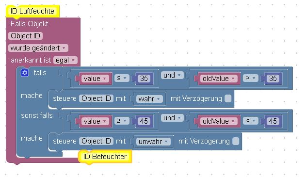

            hier mal ein Bild, wie das aussehen könnte.
            Die Objekt-IDs müßtest Du dann noch anpassen.
            Zu beachten ist auch, daß wenn sich der Wert unterhalb von 35 verringert
            (etwa von 30 auf 29), daß dann auch die Lampe angeschaltet wird.
            Daher müßte man vorher evtl. noch den alten Wert abfragen, ob der über 35 war.

                  paul53 last edited by
                  @Robbsy:
                  Luftfeuchtigkeit kleiner/gleich 35% ausgibt dann soll sich mein Luftbefeuchter, über Osram Wifi Stecker (über Hue kontrolliert) einschalten. Größer/gleich 45%: ausschalten. `
                  @Robbsy:
                  aber wie füge ich ein Script in Blockly ein? `
                  Es geht auch in Blockly.
                  Hier der Export, in den noch die richtigen IDs eingefügt werden müssen.
                  <xml xmlns="http://www.w3.org/1999/xhtml"><block type="comment" id="xY1ZWm,+2EJohhee~qTo" x="-587" y="-337"><field name="COMMENT">ID Luftfeuchte</field>
                  <next><block type="on" id="R.tnni:[OVG-`,!SO?^-"><field name="OID">Object ID</field>
                      <statement name="STATEMENT"><block type="controls_if" id="!ukq.(e%x7[?v)C^c9Pu"><mutation elseif="1"></mutation>
                          <value name="IF0"><block type="logic_operation" id="TIi{f6Wr8tytMG3Q*JV8"><field name="OP">AND</field>
                              <value name="A"><block type="logic_compare" id="0=RYe[Fo!p6y1~J)aoQC"><field name="OP">LTE</field>
                                  <value name="A"><block type="variables_get" id="m/=bZA+/.5^(XwoacL:P"><field name="VAR">value</field></block></value>
                                  <value name="B"><block type="math_number" id="8[JVTbY@[n{][Ty]_%MA"><field name="NUM">35</field></block></value></block></value>
                              <value name="B"><block type="logic_compare" id="Vmz#QOLpDvFzP6y4t-?^"><field name="OP">GT</field>
                                  <value name="A"><block type="variables_get" id="`odN@@jN0UiUA.(oyLP|"><field name="VAR">oldValue</field></block></value>
                                  <value name="B"><block type="math_number" id="zS!,z,`CaQE^1Bxbm4t6"><field name="NUM">35</field></block></value></block></value></block></value>
                          <statement name="DO0"><block type="control" id="Ax-F333s_8JL6V*fQg0@"><mutation delay_input="false"></mutation>
                              <value name="VALUE"><block type="logic_boolean" id="xZ)z|lBDDq,f9FM,gy1|"><field name="BOOL">TRUE</field></block></value></block></statement>
                          <value name="IF1"><block type="logic_operation" id="P|jrKgJzROk+5dTEA[a]"><field name="OP">AND</field>
                              <value name="A"><block type="logic_compare" id="XF1;wR%nXLmtmA+NQ;`("><field name="OP">GTE</field>
                                  <value name="A"><block type="variables_get" id="Vq4sHfUSzn9Jxo/m@:Fj"><field name="VAR">value</field></block></value>
                                  <value name="B"><block type="math_number" id="sZ-=`;4(FiWDP~IvO-LW"><field name="NUM">45</field></block></value></block></value>
                              <value name="B"><block type="logic_compare" id="]u,f02:zDVVaHL6h%a:v"><field name="OP">LT</field>
                                  <value name="A"><block type="variables_get" id="COXr;XMvjdFm3g%~e{]V"><field name="VAR">oldValue</field></block></value>
                                  <value name="B"><block type="math_number" id="5:{5pwD4+DYA4Hp_{%LQ"><field name="NUM">45</field></block></value></block></value></block></value>
                          <statement name="DO1"><block type="control" id="/Jctsap|B6DF~z!/,7z,"><mutation delay_input="false"></mutation>
                              <value name="VALUE"><block type="logic_boolean" id="~KF,Az?ML1HN6o[CT[Rj"><field name="BOOL">FALSE</field></block></value></block></statement></block></statement></block></next></block>
                  <block type="comment" id="zZloThnMeSu;p5jOW#Ec" x="-437" y="-37"><field name="COMMENT">ID Befeuchter</field></block></xml>

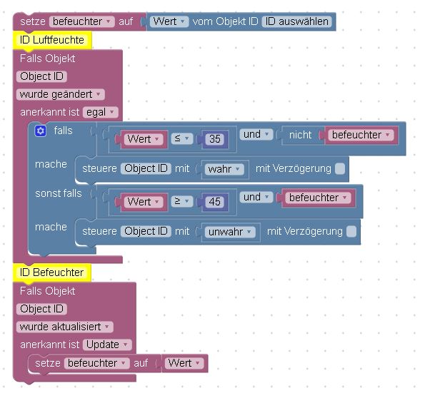

                      Aufgrund der eingebauten Hysterese ist folgende Lösung noch zuverlässiger (sendet nur, wenn wirklich erforderlich).

                        @paul53:
                        Aufgrund der eingebauten Hysterese ist folgende Lösung noch zuverlässiger (sendet nur, wenn wirklich erforderlich). `
                        @paul53 Echt genial.
                        @Robbsy Du hast doch jetzt sicherlich verstanden wie es geht.
                          Super!
                          Jetzt fängt @Paul53 auch noch an, bei Blockly hochoptimierten Code zu schreiben. 😮
                          Wahnsinn, was da alles sogar mit Blockly geht!
                          Gruß Rainer

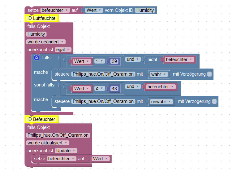

                              Robbsy last edited by
                              Liebe Leute,
                              ein wenig peinlich ist es mir zwar nicht selbst auf die Lösung zu kommen, aber der Luftbefeuchter springt einfach nicht an :shock:
                                Ganz oben muss die Objekt ID Philips_hue.On/Off_Osram.on rein.

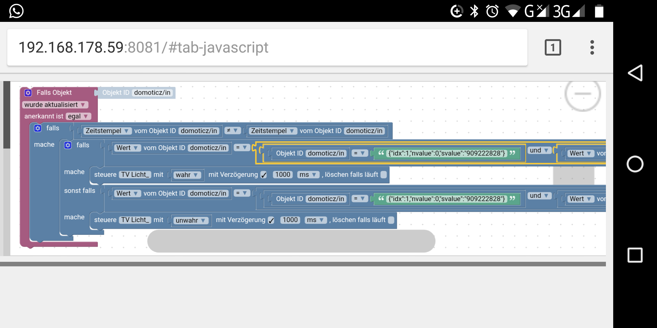

                                  auch ich brauch mal eure Hilfe bezgl Blocky
                                  Ich versuche mittels RFID-Chip eine Lampe zu schalten.
                                  Per Sprache über IOBroker geht es.
                                  Das schalten mittels einer RFID für AN und einer anderen für AUS geht auch.
                                  Ich will aber keine 2 RFID-Chips dafür verwenden sondern der Zeitstempel mit einbinden.
                                  Das klappt aber gar nicht.
                                  Hier mal mein Script:
                                  on({id: 'mqtt.0.domoticz.in', change: "any"}, function (obj) {
                                  var value = obj.state.val;
                                  if (getState("mqtt.0.domoticz.in").ts != getState("mqtt.0.domoticz.in").ts) {
                                  if (getState("mqtt.0.domoticz.in").val == ('mqtt.0.domoticz.in' == '{"idx":1,"nvalue":0,"svalue":"909222828"}' && getState("broadlink.0.learnedSignals.TV_Licht").val == false)) {
                                  setStateDelayed("broadlink.0.learnedSignals.TV_Licht"/TV Licht_/, true, 1000, false);
                                  } else if (getState("mqtt.0.domoticz.in").val == ('mqtt.0.domoticz.in' == '{"idx":1,"nvalue":0,"svalue":"909222828"}' && getState("broadlink.0.learnedSignals.TV_Licht").val == true)) {
                                  setStateDelayed("broadlink.0.learnedSignals.TV_Licht"/TV Licht_/, false, 1000, false);
                                  Habt Ihr ne Idee??? Irgendwas mach ich wohl falsch.
                                  • rantanplan
                                    rantanplan last edited by
                                    @Marko79:
                                    Hier mal mein Script: `
                                    Hallo Marko79
                                    Was sollen die Leute, die mit Blockly arbeiten, mit dem Script anfangen? :roll:
                                    Ein Screenshot von dem Blockly wäre da bestimmt hilfreicher. 😉
                                      Marko79 last edited by
                                      Sorry, das hab ich nicht bedacht.
                                      Hier nun also ein Screenshot.
                                        @Marko79:
                                        if (getState("mqtt.0.domoticz.in").ts != getState("mqtt.0.domoticz.in").ts) { `
                                        Dieser Ausdruck liefert immer false, die folgenden Befehle werden also nie ausgeführt.
                                        @Marko79:
                                        if (getState("mqtt.0.domoticz.in").val == ('mqtt.0.domoticz.in' == '{"idx":1,"nvalue":0,"svalue":"909222828"}' && getState("broadlink.0.learnedSignals.TV_Licht").val == false)) { `
                                        Was soll hier geprüft werden ?
                                          Ich wollte prüfen ob der Zeitstempel der gleiche ist und wenn ja dann den token mit dem hinterlegten vergleichen.
                                          Stimmt der Token und der Zeitstempel ist ein anderer dann soll der Schalter TV_Licht umschalten.
