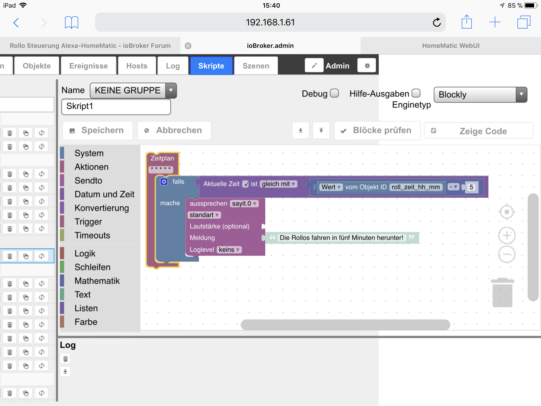

      Ich habe auf meiner CCU eine SysVar Rolloschließzeit vom Typ Text.
      Diese ist dynamisch (aus dem Script von Eugen Stall, jede Nacht ist anders).
      Nun möchte ich aber ein Script, welches über den Sayit-Adapter 5min. vor dieser Zeit eine Meldung ausgibt: Achtung, in 5min werden die Rollos runtergefahren.
      Könnt ihr mir bitte bei der Erstellung mit Blockly dabei helfen?
      Ich hatte mir schon folgendes zusammengeklickt, was aber so nicht läuft.

          Hallo newbie2007
          Das kann so nicht funktionieren.
          Deine "roll_zeit_hh_mm" wird wohl Text sein. Und mit Text kann man nicht rechnen.
          Mach mal einen "Debug-Output" von "Aktuelle Zeit", da siehst Du das Format.
          Das wird nie gleich sein mit Deinem "roll_zeit_hh_mm"
          Rechnen mit Zeit ist nicht so einfach.
          21:05 - 5 wird nicht gehen.
          Vielleicht kannst Du das Blockly gebrauchen.
          http://forum.iobroker.net/viewtopic.php … tro#p48209
          Zumal siehst Du dort einige Berechnungen mit der Zeit.
          EDIT: Was steht denn in Deiner "roll_zeit_hh_mm"?
