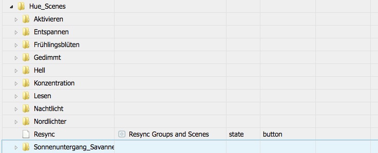

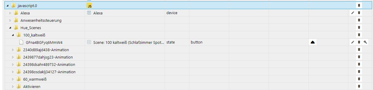

      Ich habe mal ein Skript geschrieben, welches automatisch alle (sinnvollen) Szenen von der Hue-Bridge abfragt und über Objekte aktivierbar macht, welche man dann auch im VIS verwenden kann.
      Skript (Version 1):
      `var HueApi = require("node-hue-api").HueApi
      ! var host = "192.168.x.x",
      username = "xxxxxxxxxx",
      api = new HueApi(host, username),
      light_list = [];
      ! var displayResults = function(result) {
      console.log(JSON.stringify(result, null, 2));
      ! var parseLights = function(result) {
      for (var i = 0; i < result.length; i++) {
      var id = result[i].id,
      name = result[i].name;
      light_list[id] = name;
      ! var createStates = function(result) {
      if (!result[i].appdata.data){continue;}
          lights = result[i].lights,
          name = result[i].name.replace(/"/g,''),
          pathname = name.replace(/ /g,'_'),
          light_names = [];
          if (name.indexOf("Switch") !== -1){continue;}
      ! for (var j = 0; j < lights.length; j++) {
      var light_name = light_list[lights[j]];
      light_names.push(light_name);
          createState('Hue_Scenes.'+pathname+'.'+id, false, {role: "button", name: 'Scene: '+name+' ('+light_names.join(", ")+')'});
      ! api.lights(function(err, lights) {
      if (err) throw err;
      parseLights(lights.lights);
      ! api.scenes(function(err, scenes) {
      if (err) throw err;
      createStates(scenes);
      ! on({id: /^javascript.0.Hue_Scenes./, val: true}, function (obj) {
      sceneId = obj.id.split('.').pop();
      api.activateScene(sceneId, function(err, result) {
      if (err) throw err;
      displayResults(result);
      setState(obj.id, false);
      ! ~~[b]~~Version 2 auf GitHub:[/b]
      ! https://github.com/cernst1980/iobroker.hue_scenes
      ! ~~[b]~~Screenshots:[/b]

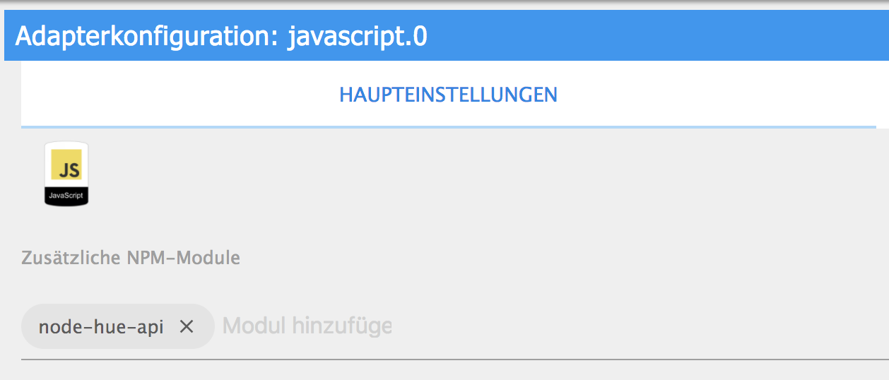

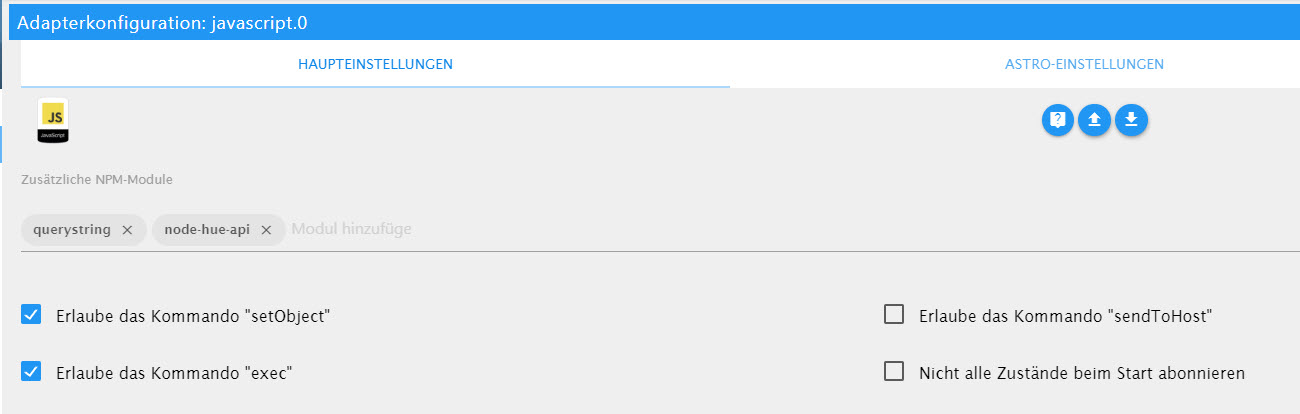

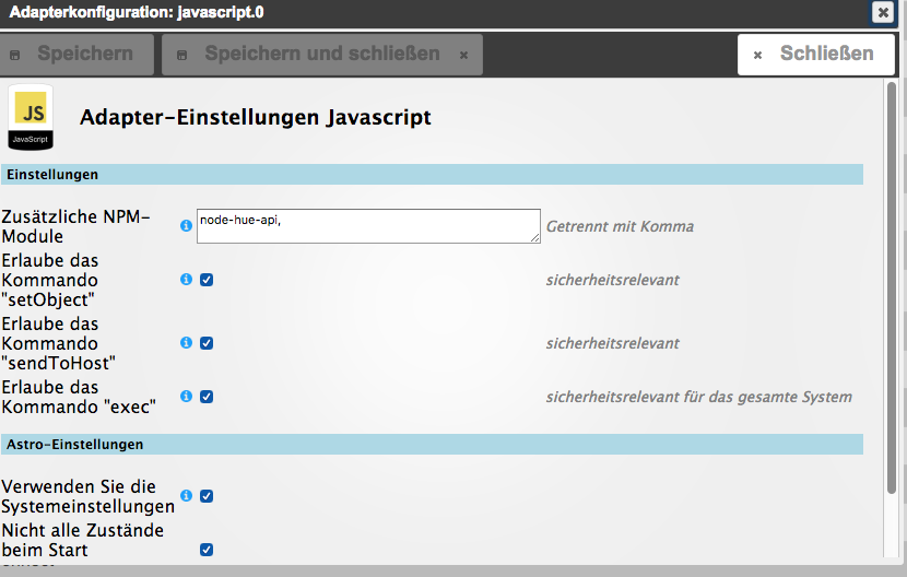

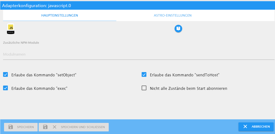

      ! Im Javascript Adapter muss das Modul "node-hue-api" geladen werden.
      ! Im Skript müssen nur IP und https://github.com/peter-murray/node-hue-api#registering-without-an-existing-deviceuser-id gesetzt werden.[/i][/i][/i][/i][/i][/i]

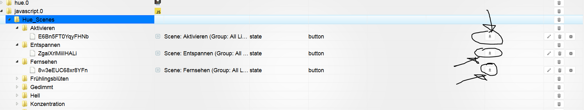

          Das ist ja cool. Hab das Skript getestet - und was soll ich sagen - LÄUFT 🙂
          Hab den Username aus dem HUE-Adapter kopiert, meine IP vom HUE eingetragen, gestartet und folgendes Ergebnis:

            Läuft bei mir auch. Sehr gut, vielen Dank für Deine Arbeit… Die fehlenden Szenen im Hue-Adapter
            Eine Kleinigkeit habe ich aber doch 8-)
            Wobei ich nicht weiß ob es halt so ist oder ob man es ändern kann? Ich habe z. B. jetzt eine Szene: "Wohnzimmer gedimmt" drücke ich auf den Button im Reiter Objekte wird das Wohnzimmer gedimmt und zwar egal ob das Licht vorher an oder aus war. Das passt auch. Jetzt hätte ich aber erwartet, dass wenn ich nochmal auf den Button drücke das das Licht dann aus geht. Geht das?

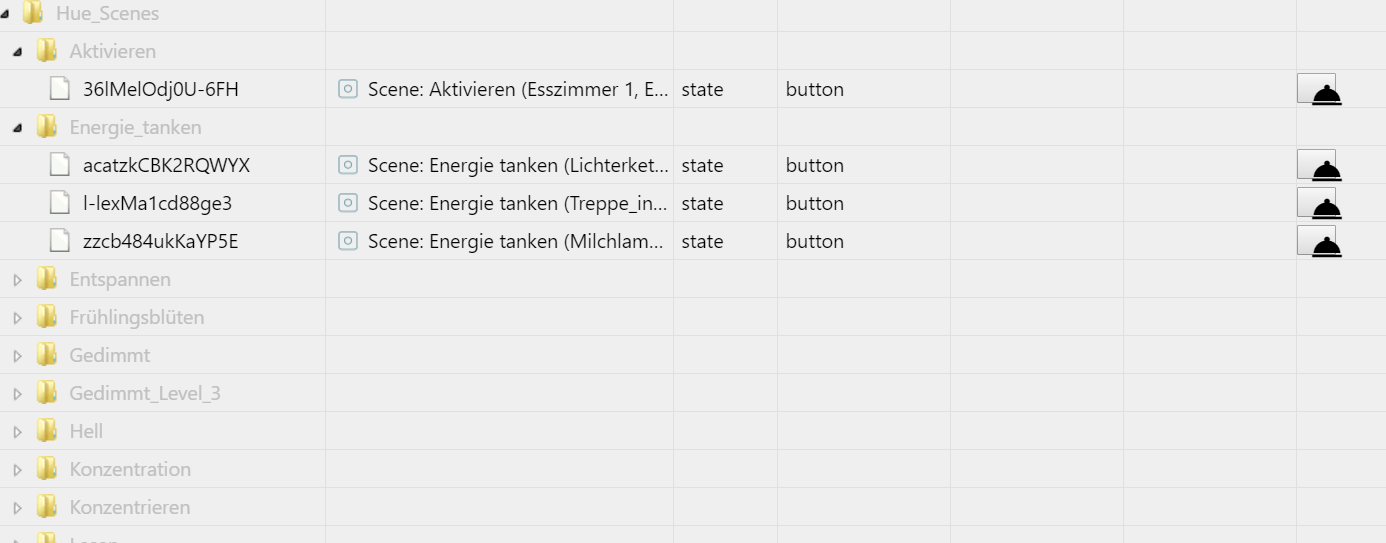

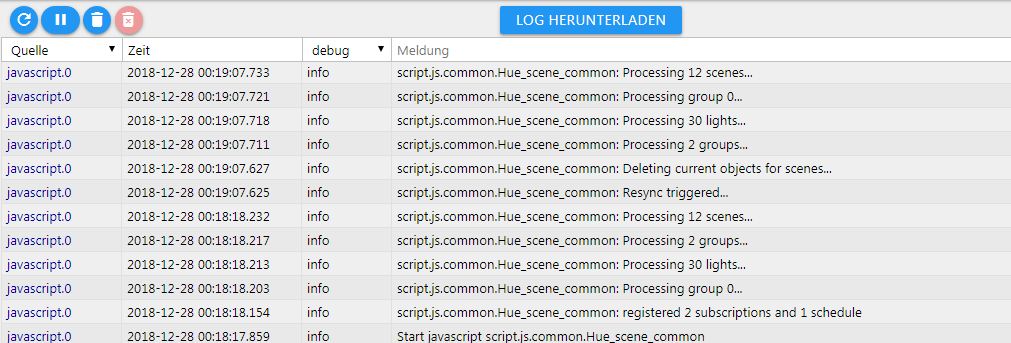

                        • Resync function (script start & button)
                        • Rooms (groups) instead of lights in the scene names
                        • Only Hue app default and custom scenes
                        • Get rooms directly from scenes, not over lights
                        • Skip duplicates

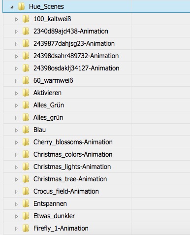

                                      [EDIT]

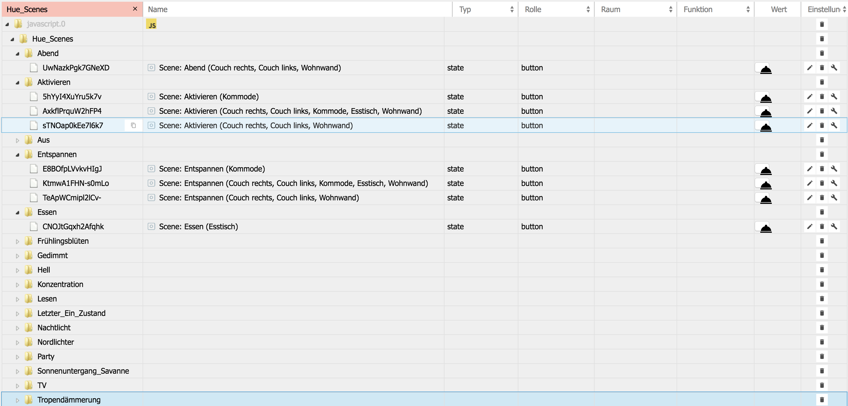

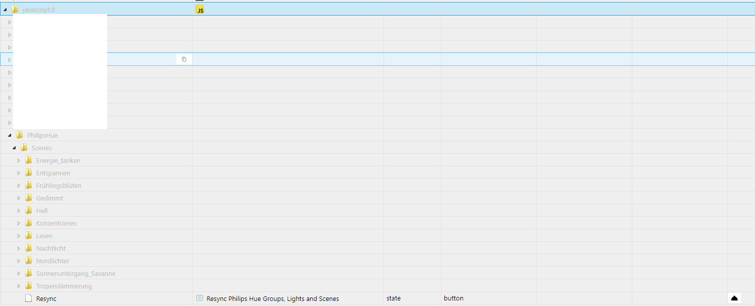

                                      Ich habe 2 ScreenShots angefügt:
                                      • Szenen aus Script v.2/3
                                      • Auszug aus den Szenen der v.1.
                                      • C
                                        cernst1980 last edited by
                                        @BBTown:
                                        Die Szenen aus der iConnectHue App sind nicht unbedingt einem Raum zugeordnet. `
                                        Dies scheint der springende Punkt zu sein.
                                        Wie sieht es denn mit der jetzt aktuellen Version auf GitHub aus? 😄
