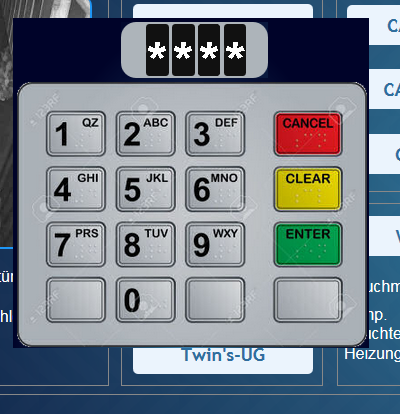

      ich habe folgendes gebastelt.
      var idPWD_Soll = "javascript.0.PasswortService"; //gespeichtertes Passwort - String
      var idPWD_Ist = "javascript.0.PasswortServiceEingabe"; //String
      var idTriggerKeyboard = "javascript.0.Trigger_Keyboard"; //Bool
      var idKeyboardEingabe = "javascript.0.KeyboardTaste"; // Zahl
      var idSternAnzeige = "javascript.0.SternAnzeige"; //Zahl
      on(idKeyboardEingabe, function(dp) {
      if ((getState(idSternAnzeige).val === 0) && getState(idKeyboardEingabe).val !== 13){setState(idSternAnzeige, 1);}
      if ((getState(idSternAnzeige).val === 1) && getState(idKeyboardEingabe).val !== 13){setState(idSternAnzeige, 2);}
      if ((getState(idSternAnzeige).val === 2) && getState(idKeyboardEingabe).val !== 13){setState(idSternAnzeige, 3);}
      if ((getState(idSternAnzeige).val === 3) && getState(idKeyboardEingabe).val !== 13){setState(idSternAnzeige, 4);}
      if ((getState(idSternAnzeige).val === 4) && getState(idKeyboardEingabe).val !== 13){

      Mein Problem ist dieser Teil
          setState(idPWD_Ist, "");
          setState(idKeyboardEingabe, 13);
          setState(idSternAnzeige, 0);
      Er führt das zwar aus, aber danach trotzdem den Case für idKeyboardEingabe, obwohl ich die Variable schon auf 13 gesetzt habe. Ist das vielleicht ein zeitliches Problem, weil ich die Variable idKeyboardEingabe nur ein Paar Zeilen vorher geändert habe und sie dann wieder abfrage ? Brauch er vielleicht mehr Zeit um die Variable erst zu schreiben ?
      Gruß.
      ToBo
      PS: Ich habe das Script im ein View mit einem Keypad einzublenden und die Tastenklicks auszuwerten.
        TOBO last edited by
        OK, hat sich schon erledigt. Habe die ganze Case Geschichte in ein SetTimeout von 400ms gesetzt. Nun gehts

        Ich wusste nicht, das er noch Zeit braucht um die Variablen zu schreiben. Wenn nun nach dem 4. Stern eine Taste gedrückt wird, gehts wieder von vorn los und die Variable wird auch wirklich leer gemacht.
