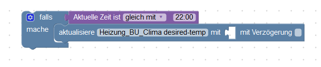

      Hallo Forum,
      da ich mich erst seit kurzem mit iobroker beschäftige habe ich noch viele Fragen. :?
      Jetzt stehe ich aber vor einem "Problem" und auch mit der Forumssuche habe ich nicht das richtige gefunden 😞
      Wie kann ich mit Blockley einem Object einen anderen Wert zu weisen?
      z.B.
      Heizung_Wohnzimmer_Clima.desired-temp = 16
      Ich möchte in etwa so eine Art Nachtabenkung machen und sehe den wald vor lauter Bäumen nicht.
      Wenn Zeit=23:00 ändere Temperatur auf 16 Grad.
      Bitte helft mir.
      Danke und Gruß
      Klaus

        Musst den Aktualisierten Block nehmen 🙂

          @lukas_winter:
          Musst den Aktualisierten Block nehmen 🙂 `
          Aber nur wenn es sich um einen Datenpunkt/Variable handelt.
          Ist es ein Datenpunkt von einem Aktor oder liegt die Variable auf der CCU musst Du "steuere" nehmen.

                Danke erst mal, aber wie bekomme ich eine Zahl rein bzw welchen Block muss ich für "mit" nehmen?
                  Sieh mal im Bereich Mathematik nach
