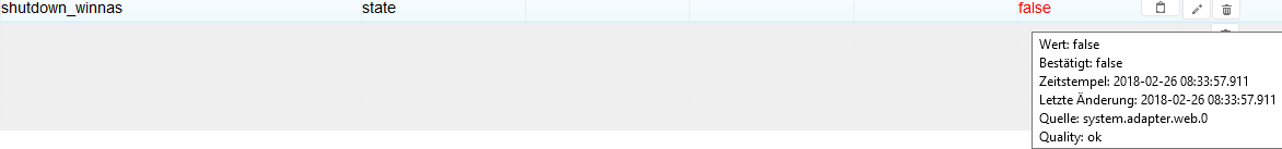

      ich hab im VIS einen Button erstellt, der meine Variable "shutdown_winnas" umschaltet.
      Per Blockly sollten dann mein WinNAS ausgeschaltet werden.
      Es tut sich aber leider nichts, obwohl die Variable korrekt umgeschaltet wurde:
      Im Log sind auch keine Fehlermeldungen zu erkennen…
