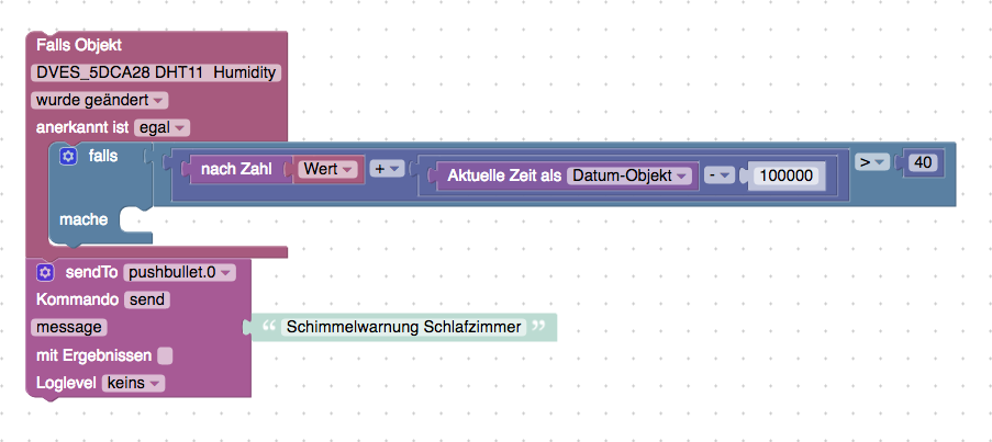

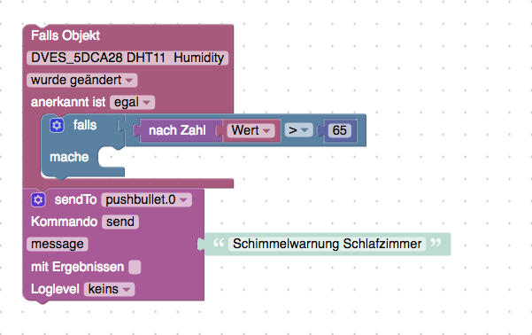

      ich habe mir einen kleinen Skript per Blockly gebaut (mein erster), der mir ein Pushnachricht aufs Handy schickt wenn die rF einen bestimmten Wert überschreitet.
      Da der DHT11 an meiner Tasmota Steckdose aber stark schwankende Werte ausgibt, möchte ich eine Zeitliche Beschränkung einbauen.
      bsw:
      WENN rF - länger als 5 min - >65% - DANN Pushnachricht
      Ich habe bereits vergeblich versucht, mit Hilfe dieses Beitrags weiter zu kommen: http://forum.iobroker.net/viewtopic.php?f=21&t=8451
      Es geht wirklich nur um die zeitliche Komponente "länger als X min", der Rest klappt.
      Ich hänge mal mein Blockly ohne Zeit und meinen Versuch mit Zeit an.
      Ich bin wirklich noch blutiger Anfänger, also habt ein Nachsehen mit mir 😉

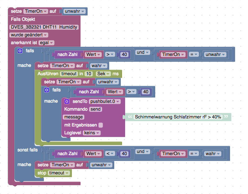

          Vielen Dank rantanplan für die schnelle Hilfe.
          Auch wenn ich nur teilweise verstehe was du da zusammengebaut hast, habe ich mich mal
          an den Nachbau gemacht. Testweise habe ich den Schwellenwert auf 40% runtergesetzt,
          doch leider erfolgt keine Ausgabe 😞
          Vielleicht kann ja jemand den Fehler erkennen.
          Das ganze sieht bei mir jetzt so aus:
            Setz doch mal ein paar debug Bausteine rein, die dir z.B. den Inhalt der Variablen herausgeben.
            Zusätzlich noch ein paar mehr oder weniger sinnvolle Texte enthalten, damit du weißt wo sich das Skript gerade befindet,.
            rainer
            • rantanplan
              rantanplan last edited by
              @rootmind:
              Vielleicht kann ja jemand den Fehler erkennen. `
              Hatte ich doch extra geschrieben.
              IN dem Timer MUSST Du den aktuellen Wert abfragen.
              Also den Baustein "Wert von …." nehmen.
              So wie ich es gemacht habe. Das hat schon seinen Sinn.
              Der Trigger-Baustein "Wert" erhält seinen Inhalt, wenn der Trigger triggert.
              Das muss nicht mit dem Ende des Timers übereinstimmen.
                rootmind last edited by
                Vielen Dank nochmal, mit der Änderung auf "Wert von…" klappts [emoji41]
