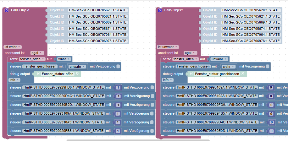

      Hallo beisammen,
      ich möchte sobald ein oder mehrere Fenster geöffnet, dass in der Anzeige des Raumthermostates ( da gibts es so kleines Fenster Symbol) angezeigt wird, dass ein Fenster offen ist.
      Das habe ich auch soweit schon hinbekommen. Jedoch wenn ich nun zwei Fenster geöffnet habe und eines davon schliese, springt auch die Anzeige wieder auf geschlossen. Ich denke hier ist meine Abfrage einfach falsch. Da sobald ein Wert auf wahr gesetzt wird, das Kommande ausgeführt wird. Wie muss ich den Trigger setzen, damit bei allen Fenstern der Status abgefragt wird, und nur geschalten wird, wenn alle zu oder bzw nur eines auf ist?
      Danke schon mal 😉

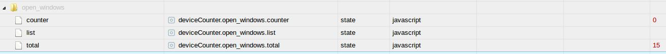

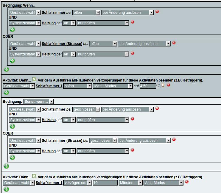

        Hallo, ich weiß nicht ob es Dir hilft aber ich habe das Zählen der offenen Fenster über das Script : http://www.iobroker.net/docu/?page_id=3641&lang=de eingebunden.
        In der Kopfzeile folgendes aktivieren : addDeviceCounter("open_windows", $('channel{TYPE=SHUTTER_CONTACT}[state.id=*.STATE]'), true).
        Es werden dann folgende Variablen erzeugt (beim Javscript Folder)
        Das was Du machen willst habe ich direkt in der CCU laufen.
        Ich habe eine Variable erstellt : Heizung an, sobald die Variable gesetzt ist wird die Abfrage ausgeführt.

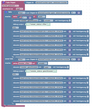

          firephaser last edited by
          Ich habe es so gelöst:
          Programm 1 prüft ob ein Fenster geöffnet wurde und startet einen Timer. Nach einer Minute wird noch einmal geprüft ob immer noch mindestens ein Fenster auf ist. Wenn immer noch ein Fenster auf ist, wird die Heizung ausgeschaltet.

                radiorichter last edited by
                danke euch 😉 klappt super 😄
                habs nun mit dem script fenster zählen gelöst und dann so in blockly geregelt
