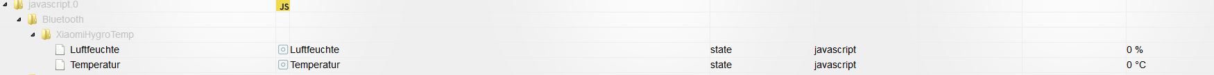

      Das Script erzeugt nach dem ersten Durchlauf zwei States in javascript.0.Bluetooth.XiaomiHygroTemp für Temperatur und Luftfeuchte.

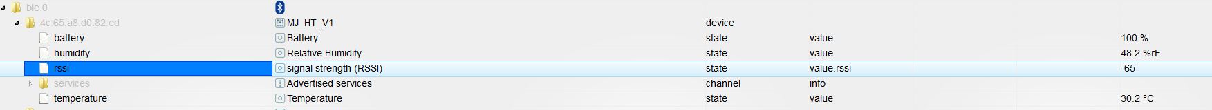

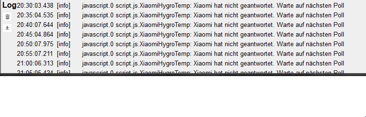

                  Für meinen Mijia Temperatur- und Feuchtigkeitssensor bin ich der Vorlage von Soulforged gefolgt.
                  In der BLE Instanz kann ich den Sensor sehen. Es werden auch die Werte für Batterie, Temperatur und Feuchtigkeit angezeigt.
                  Lediglich das Skript meldet immer
                  21:00:06.313 [info] javascript.0 script.js.XiaomiHygroTemp: Xiaomi hat nicht geantwortet. Warte auf nächsten Poll
                  Ich habe aber keine Ahnung woran es hängt. Im BLE habe ich als überwachendes Plugin "xiaomi" angegeben.
                  Muss ich sonst noch etwas machen?
                  Ich hoffe es kann mir jemand weiterhelfen.
                  Sagt mir welche Infos ihr noch braucht.
                  BLE Version ist 0.5.2
                  Schonmal vielen Dank für die Hilfe.
                  ShishaTobi

                    @ShishaTobi:
                    Ich habe aber keine Ahnung woran es hängt. Im BLE habe ich als überwachendes Plugin "xiaomi" angegeben. `
                    Wenn es mit dem Adapter doch läuft, warum willst du noch das Skript nutzen?

                      Achso, ich dachte ich brauch das Script damit die Daten auf der VIS Tabelle angezeigt werden.
                      Was im Moment eben nicht der Fall ist.
                      Aber stimmt, ich könnte ja einfach die Values über den ble Adapter auslesen und auf dem VIS anzeigen, richtig?
