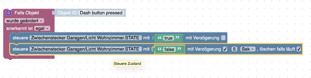

      Nachdem nun endlich mein Dashbutton klappt, möchte ich damit mein Garagentor zukünftig Schalten. Die Hardware funktioniert schon lange, es geht eben nur noch um den Teil des Schaltens. Dabei muss für eine kurze Zeit mein Zwischenstecker Schalten und anschließend wieder Aus gehen. Ich habe zum Test es mal mit einer Lampe getestet und das klappt auch so weit. da ich aber noch Neuling unter Blockly bin, kann vielleicht mal einer einen Blick drauf werfen, ob man das so lassen kann/sollte.
      Gruss Joachim
