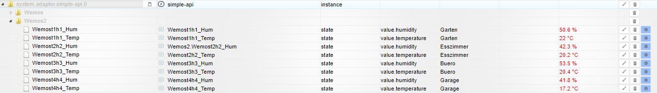

      nach dem ich aus dem Thema http://forum.iobroker.net/viewtopic.php?f=34&t=3226 und aus dem https://homematic-forum.de/forum/viewto … start=2200
      meine Einbindung des WemoD1+DHT22 in iobroker erfolgreich geschaft habe, habe ich jedoch immer noch ein Problem mit der Zeit der Meldung der Luftfeuchtigkeit und Temperatur an den IoBroker. Derzeitig werden alle 5s die Daten auch ohne Änderung an den iobroker geschickt.
      ! 000:44:55 Luftfeuchtigkeitsaenderung: Werte an iOBroker gemeldet
      ! 000:45:00 Temperatursaenderung: Werte an iOBroker gemeldet
      ! 000:45:05 Luftfeuchtigkeitsaenderung: Werte an iOBroker gemeldet
      ! 000:45:10 Temperatursaenderung: Werte an iOBroker gemeldet
      ! 000:45:15 Luftfeuchtigkeitsaenderung: Werte an iOBroker gemeldet
      ! 000:45:20 Temperatursaenderung: Werte an iOBroker gemeldet
      ! 000:45:26 Luftfeuchtigkeitsaenderung: Werte an iOBroker gemeldet
      ! 000:45:31 Temperatursaenderung:
      Ich würde jedoch gerne die Zeitanpassen können bzw nur bei Änderung die Daten schicken lassen wollen.
      Für die CCU ist der Code implementiert (nutze ich jedoch nicht) . Bei dem Code schnippsel für iobroker scheint das jedoch nicht der fall zu sein.
      Hat jemand die Möglichkeit mal darüber zu schauen und mich in die richtige Richtung zu schupsen ?

          Hier der Sketch. Du musst nur noch im IoBrocker die Objekte definieren.

          // ******* Einstellungen fuer ioBroker, bitte anpassen! *******
          String apiDeviceName = "Wemos2"; // Bezeichnung des ioBroker.SimpleApi Devise
          String tempIOBname = "Wemost4h4_Temp"; // Bezeichnung der ioBroker Variable für die gemessene Temperatur
          String feuchtIOBname = "Wemost4h4_Hum"; // Bezeichnung der ioBroker Variable für die gemessene Luftfeuchtigkeit
          const char* hostIOBroker = "192.168.xxx.xxx"; // IP-Adresse des ioBroker
          const int httpPortBroker = 8087; //eingetragener Port des simpleApi Adapters
